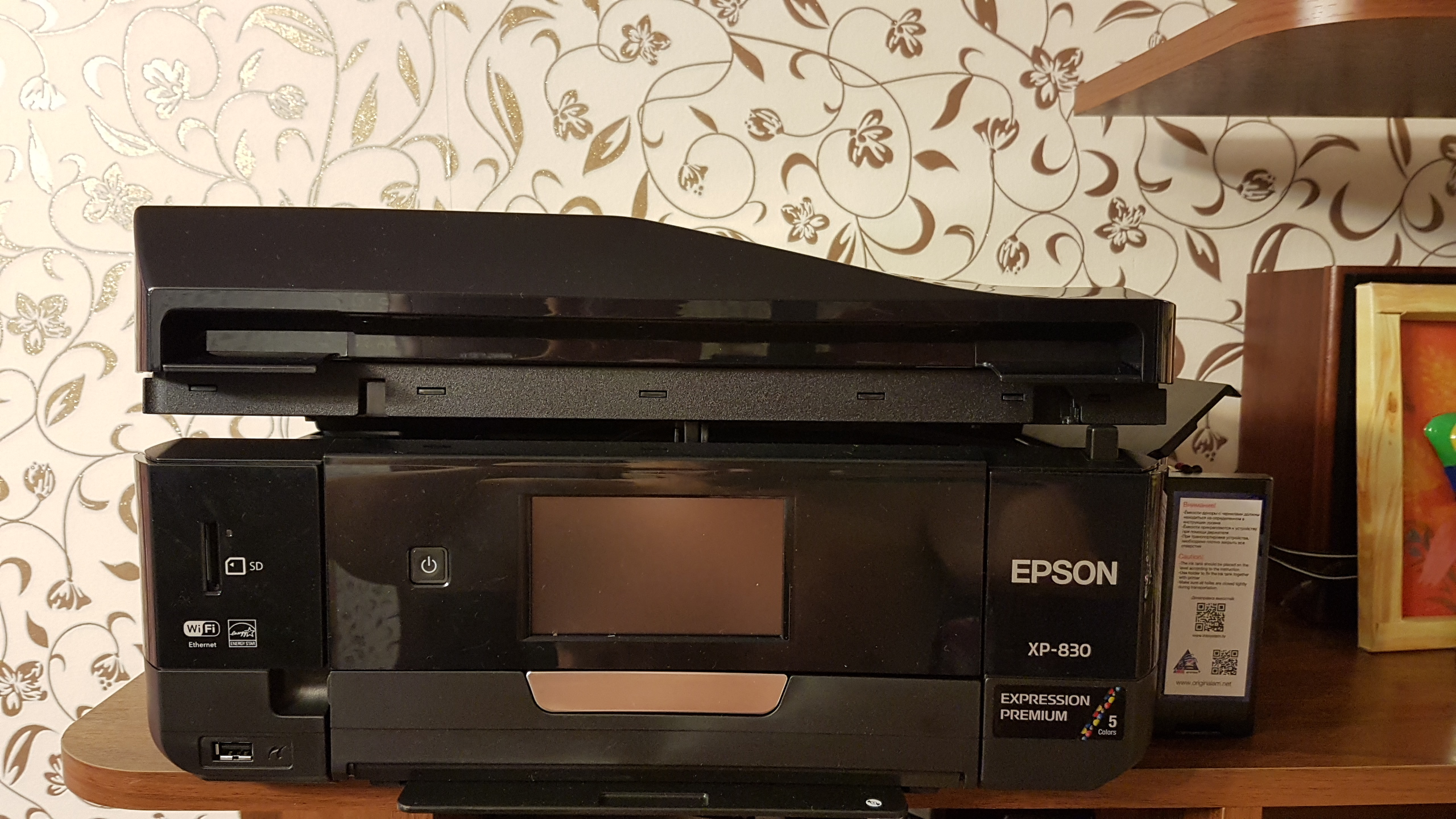

Ну в общем вот.

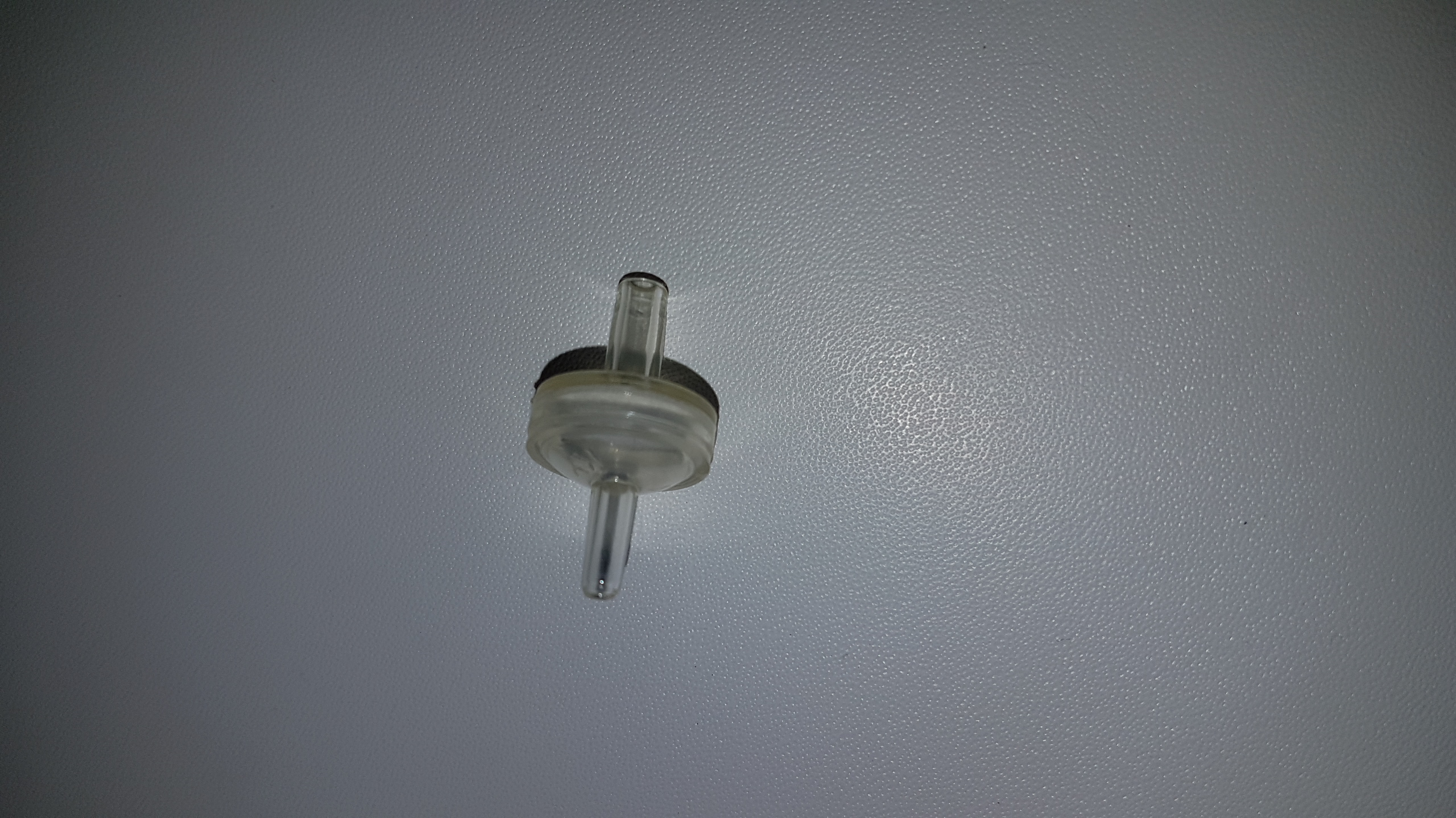

Кстати, в комплекте шли вот такие фильтры, для чего они? Просто мне попался комплект без инструкции. Сразу не проверил, теперь сижу гадаю.

Фильтры выкинуть. Снпч отбалансировать и использовать по назначению. Если все будет герметично проблем не возникнет.
| Сообщение #23 Отправлено 23 августа 2018 - 10:10
А зачем выбрасывать фильтры? И что значит отбалансировать?

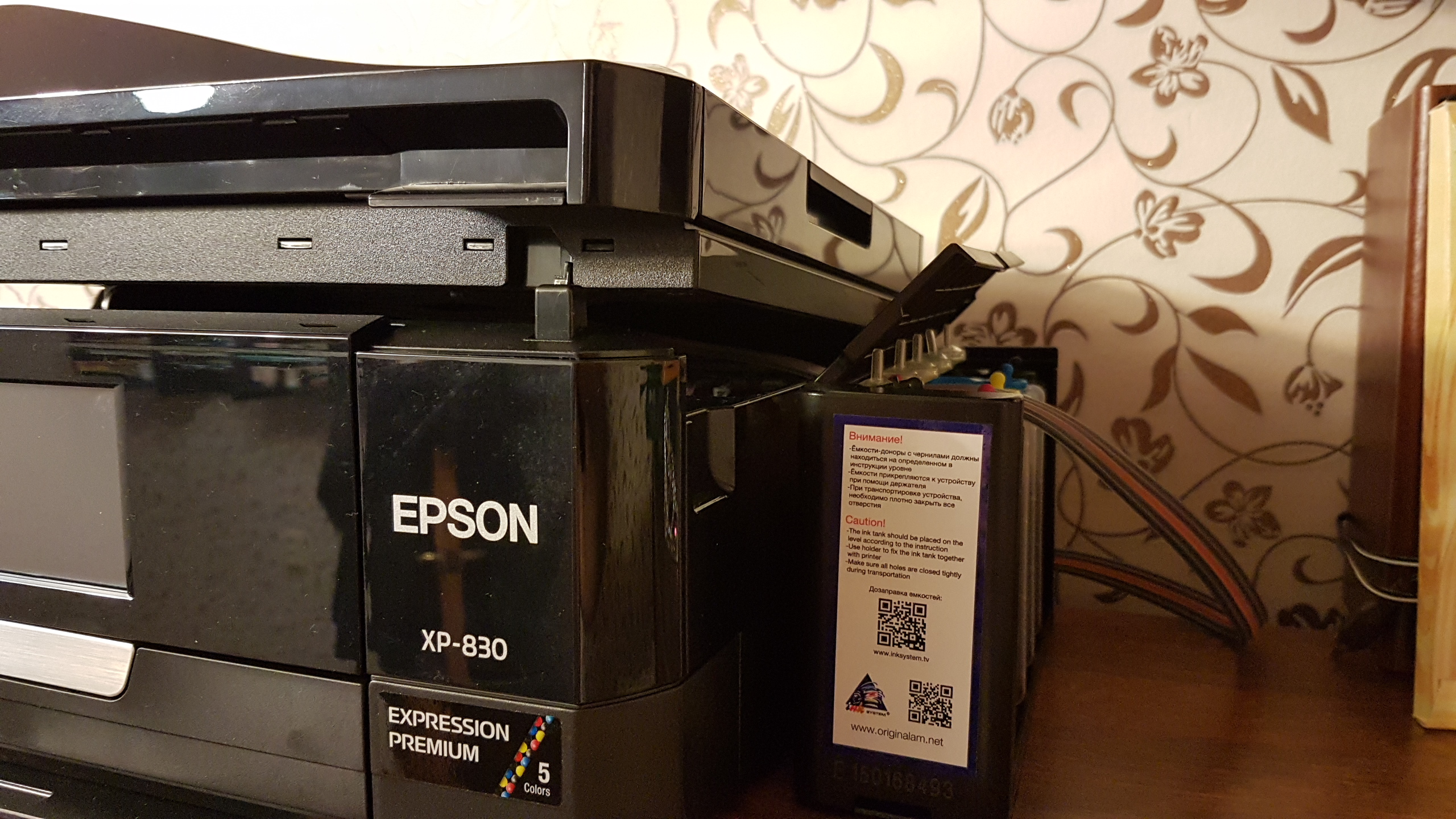

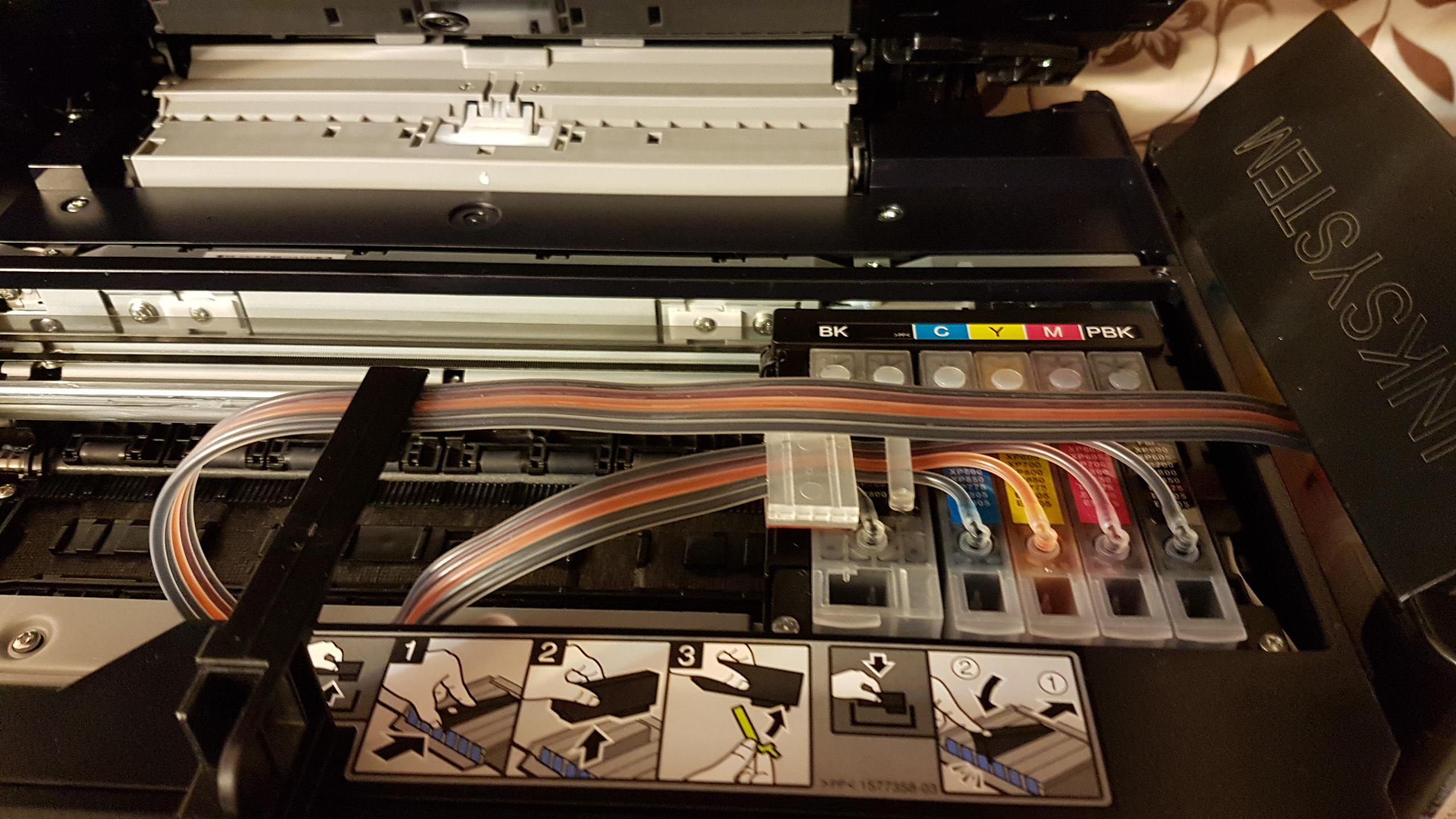

Paparazit, короче понятно, глянь мою тему " продукция компании Patron, там в последнем посте выложены фото ХР 630, попробуй так проложить шлейф.
https://reseters.ru...l=patron&st=180
| Сообщение #25 Отправлено 23 августа 2018 - 11:46
Ну нужно так (вертикально, да еще с поворотом на 90гр) прокладывать шлейф. Он начнет так же болтаться и цепляться за край принтера. Шлейф нужно пускать или под кареткой или над кареткой, все остальное, без специальных систем шарнирной поддержки - изврат и геморрой.
1. Буквально, удалить из системы. Можно в мусорку.
2. Более детального описания не найти - https://reseters.ru...showtopic=15113
1. А зачем выбрасывать фильтры?
2. И что значит отбалансировать?
| Сообщение #26 Отправлено 23 августа 2018 - 16:57
Я спросил, "зачем выбрасывать фильтры", а не "что значит выбросить фильтры".
И собственно получается что? Крышка так и будет открыта, т.е. эстетического вида все равно не получится и пыль все равно будет попадать во внутрь.

| Сообщение #27 Отправлено 23 августа 2018 - 18:32
Paparazit, к сожалению да, будет приподнят блок сканера, но шлейф не будет путаться. Скажу из своего опыта эксплуатации: За четыре года эксплуатации ХР605 пыль туда не особо и лезет. Дальше, если передумаешь и перейдешь на ПЗК, то будут проблемы ввиде завоздушивания головы. Так как принтер на бесчиповой прошивке, то принтер не будет контролировать уровень чернил в ПЗК и не будет уходить на замену. Отсель нужно самому контролировать постоянно все картриджи на наличие чернил.
Воздушные фильтра для данной СНПЧ не нужны, так как воздушники доноров прикрываются крышкой.
| Сообщение #28 Отправлено 23 августа 2018 - 19:01
Вот теперь все доступно и понятно. Спасибо за советы. И всё же на счет ПЗК, как я понял, конструкция у них как говорится не в звезду, на счет контролировать уровень, мне не сложно лишний раз заглянуть под крышку, а вот то что краска может слинять в памперс, это да, неприятно. И всё же, какие будут советы по ПЗК? Может можно сделать ПЗК из оригинальных картриджей?
Все таки открытая крышка, выглядит убого. Да и при сканировании документов через автоподатчик, печать выходит кривая.

| Сообщение #29 Отправлено 23 августа 2018 - 19:30
Paparazit, крышка будет приоткрыта чуть больше чем нормально, только чтоб не пережимать шлейф. ПЗК заколебут постоянным контролем и невозможностью напечатать сразу пачку картинок, чтобы их заправить нужно их или вынимать, а это автоматом завоздушивание либо заправлять так, но это риск пролить чернила. Вы прислушались бы к мнению тех, кто все эти грабли отходил собственными шлепанцами и делайте как вам рекомендуют, а не как вам кажется.
Печать неоригинальными чернилами всегда была неким компромиссом между эстетикой, удобством и прочими заморочками. Хотите экономить - чем-то придется поплатиться.
