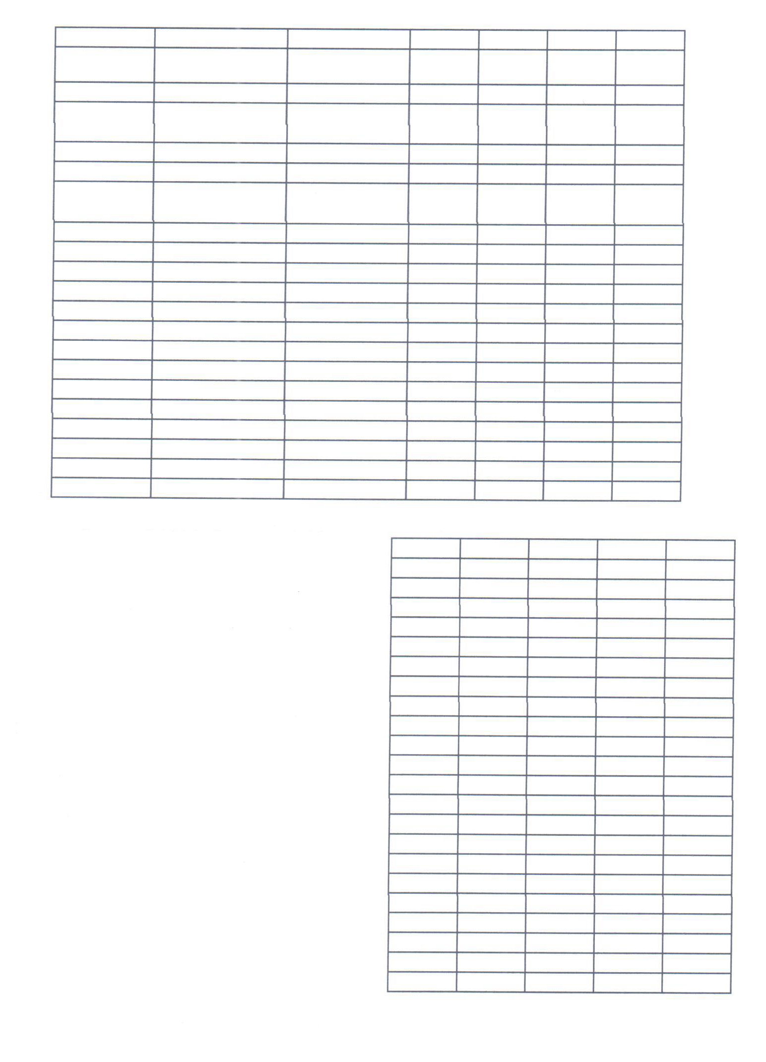

Добрый день.
Подскажите пожалуйста, что может быть.
При печати на L800 через определённые промежутки происходит смещение печатаемого изображения или текста по вертикали(приложил распечатанную произвольную таблицу Excel).
ПГ была заменена по гарантии (смешивались цвета при тесте дюз). Была ли данная проблема до замены ПГ сказать не могу, не обращал внимания. Тест дюз в норме.
можно ли что-то сделать своими силами, или нужно сдавать в ремонт.
Прикрепленное изображение: Безымянный.jpg
|    Сообщение #2 Отправлено 11 мая 2018 - 12:06   Anbel
908, калибруй через аджуст, если втулки на каретке не разбиты и линейка энкодера чистая.

|    Сообщение #4 Отправлено 11 мая 2018 - 12:34   Роман67
908, Типичная " болячка " принтеров на основе Т/Р 50 при печати таблиц на простой бумаге в режиме " текст " ( на заводе закладывают среднее значение калибровки ) . На РХ660 избавился от этого через " калибровку ПГ " посредством драйвера ( позволяет сделать это именно для режима " текст " ) . Посмотри в своём драйвере принтера , там должна быть калибровка ПГ . Если нету , то тогда калибровать через аджуст .

|    Сообщение #6 Отправлено 11 мая 2018 - 13:21   indigo99
Голова в каретке прикручена криво.

|    Сообщение #8 Отправлено 14 мая 2018 - 08:15   908
Спасибо за ответы. буду разбираться.
читал что тоже может быть дело в этом, и первое что подумал - т.к.в СЦ меняли ПГ. Но с отвёрткой пока лезть в принтер не хочется. если калибровка не поможет - есть сложности с корректировкой ПГ, или нести в СЦ мастерам?

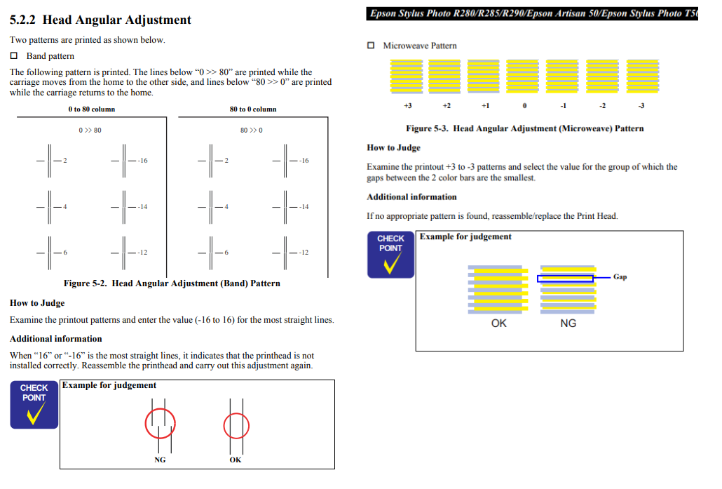

|    Сообщение #9 Отправлено 16 мая 2018 - 12:00   908
пробовал калибровать и средствами драйвера и adjustment program epson l805 (Head angular)/ Хуже не стало, но и лучше тоже.
Подскажите, если криво прикручена ПГ в каретке, нужны какие-то тонкие параметры юстировки итолько в СЦ?
или можно и в домашних условиях разобраться? В своё время разбирал epson T50 поломанный, как до ПГ добраться знаю (правда там были картриджи а здесь СНПЧ - есть ли особенности при разборке?)
но вот как проверить правильность установки? на сколько я помню там 6 винтов (фото из сети)
и какие из них отвечают за положение ПГ в каретке. (три видны на фото, и три крепят всю эту конструкцию в каретку)
|    Сообщение #10 Отправлено 16 мая 2018 - 12:23   deleted
908, в каретки нет никаких приспособлений юстировки. Все через AP. Посмотрите в сервис-мануале - есть там еще какой-то параметр который позволяет в небольших пределах исправлять положение ПГ.
Head Angular Adjustment
Прикрепленное изображение: 2018-05-16_13-19-40.png
|    Сообщение #11 Отправлено 16 мая 2018 - 13:19   Роман67
Просмотр сообщенияgsn сказал:
Да , именно он !
|    Сообщение #12 Отправлено 16 мая 2018 - 13:32   908
я пробовал калибровать через Head Angular Adjustment (ну настолько на сколько смог понять принцип калибровки). ничего не поменялось.
поэтому и задумался о корректировке ПГ. вот нашёл тему где читал об этом: http://reseters.ru/...showtopic=35346
в прошлом году в СЦ меняли ПГ по гарантии.гарантия на ремонт уже закончилась.
|    Сообщение #13 Отправлено 16 мая 2018 - 15:43   deleted
908, ну попробуйте ПГ в каретке покрутить. Люфт там есть определенный. Снять нужно демпфреры, три винта ослабить и подвигать ее туда-сюда, может и поможет.
Но это все вилами по воде...
