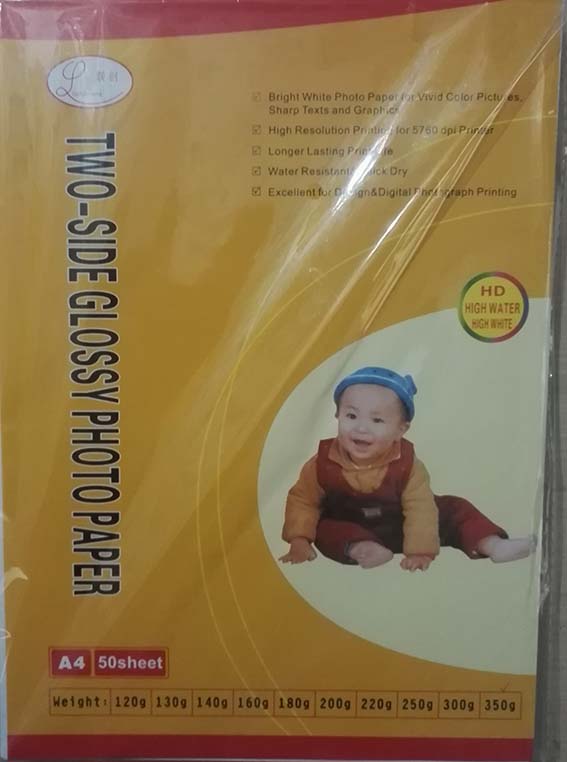

Просто данной бумагой " ухряпалась " резинка на ролике захвата бумаги ( у этого принтера ограничение по плотности 300 г/м2 ) . Так что разбирать , менять резинку и не злоупотреблять бумагой такой плотности .
Кстати , что за бумага то ? Огласи , если можно !
| Сообщение #5 Отправлено 10 мая 2018 - 15:14
| Сообщение #6 Отправлено 10 мая 2018 - 17:09
Не , в нашей " деревне " такой бумаги и близко не видел .
