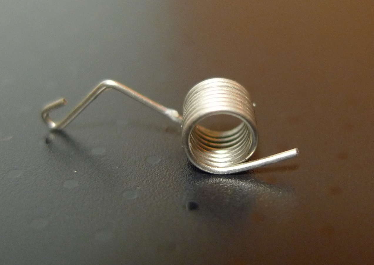

День добрый. При очередной печати диска принтер выдал жуткий звук и впал в ошибку. При осмотре потрохов обнаружена вот такая пружинка
свободно лежащая в районе "блокиратора", не знаю как правильно обозвать белый ус поднимающийся при парковке каретки. Извлек, повторный запуск приводит к тем же результатам, жуткий звук издает двигатель пытаясь двинуть каретку в то время как она так понимаю не до конца разблокирована. Бумагу кстати печатает вполне нормально. Подскажите. Пружина сломана? Где должна находиться.

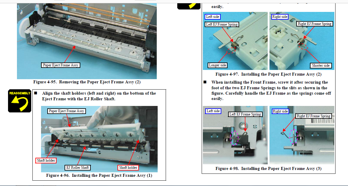

| Сообщение #3 Отправлено 08 мая 2018 - 20:07
Ага вроде она, важно, что целая. Спасибо. Бум разбирать.
| Сообщение #4 Отправлено 09 мая 2018 - 17:11
Пружинку вернул на место, все заработало. Такая мелочь, а пугает основательно.
