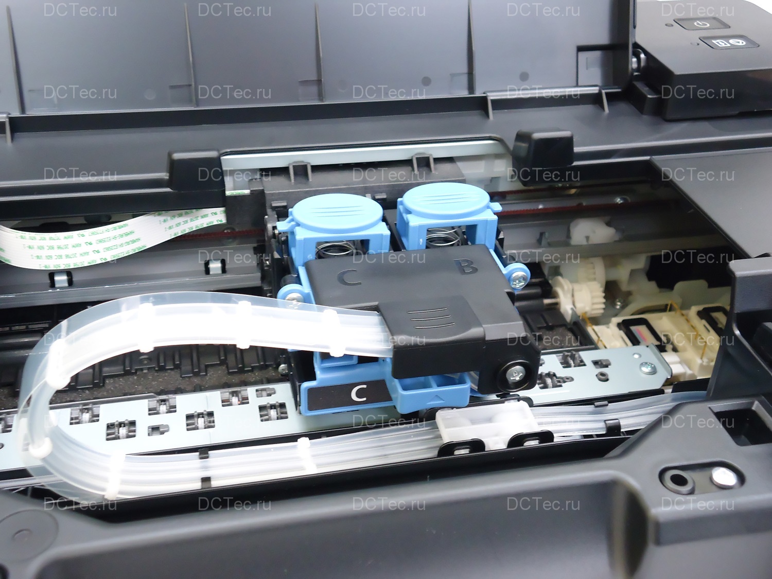

Короче посмотрел я дефекты, снимать картриджи чистить головы от пуха и волосни, чистить парковку от грязи. При этом нужно перекрыть каналы на цветном и черном картриджах, чтобы чернила не убежали в доноры. Клапана закрываютя фиксаторами голубого цвета.

Что-то пошло не так. Чтобы извлечь печатающие головки, отжал две кнопки (вот как на этой картинке) Картинка, но чернила убежали. До того, как я их отжал, они были в зафиксированном "утопленном" состоянии.
Снял головки, почистил, посадочное насколько смог дотянуться ватными палочками - почистил.
Чернила убежали :)

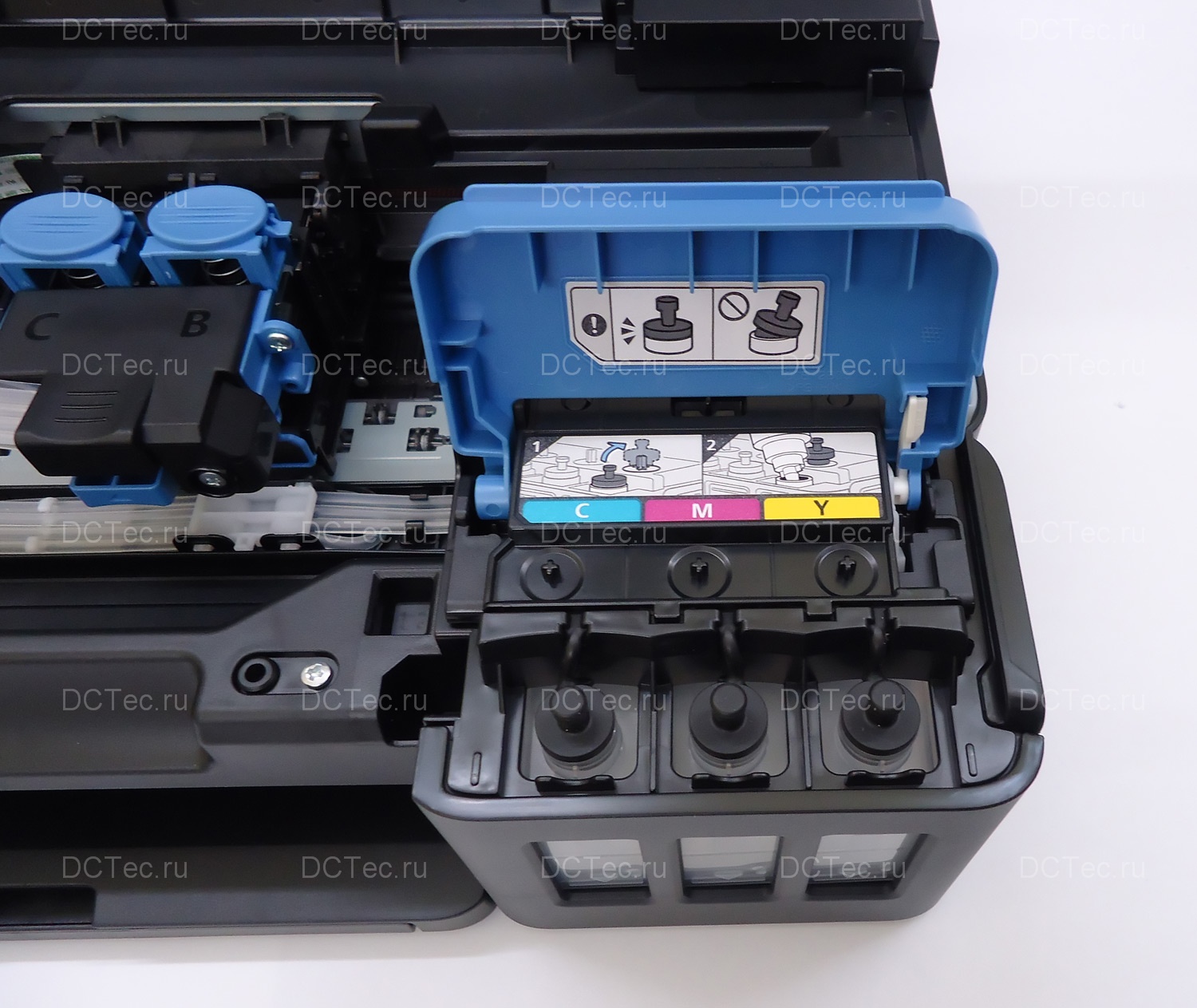

rom_rom, эти клапаны на донорах находятся...
Все это есть в руководстве пользователя

rom_rom, можно. Нужен шприц г- образный уголок, насаженный на шприц, три заглушки.

Вот эти клапаны крышки голубые - https://obzor-printe...img/015/21b.jpg или это просто крышки?
