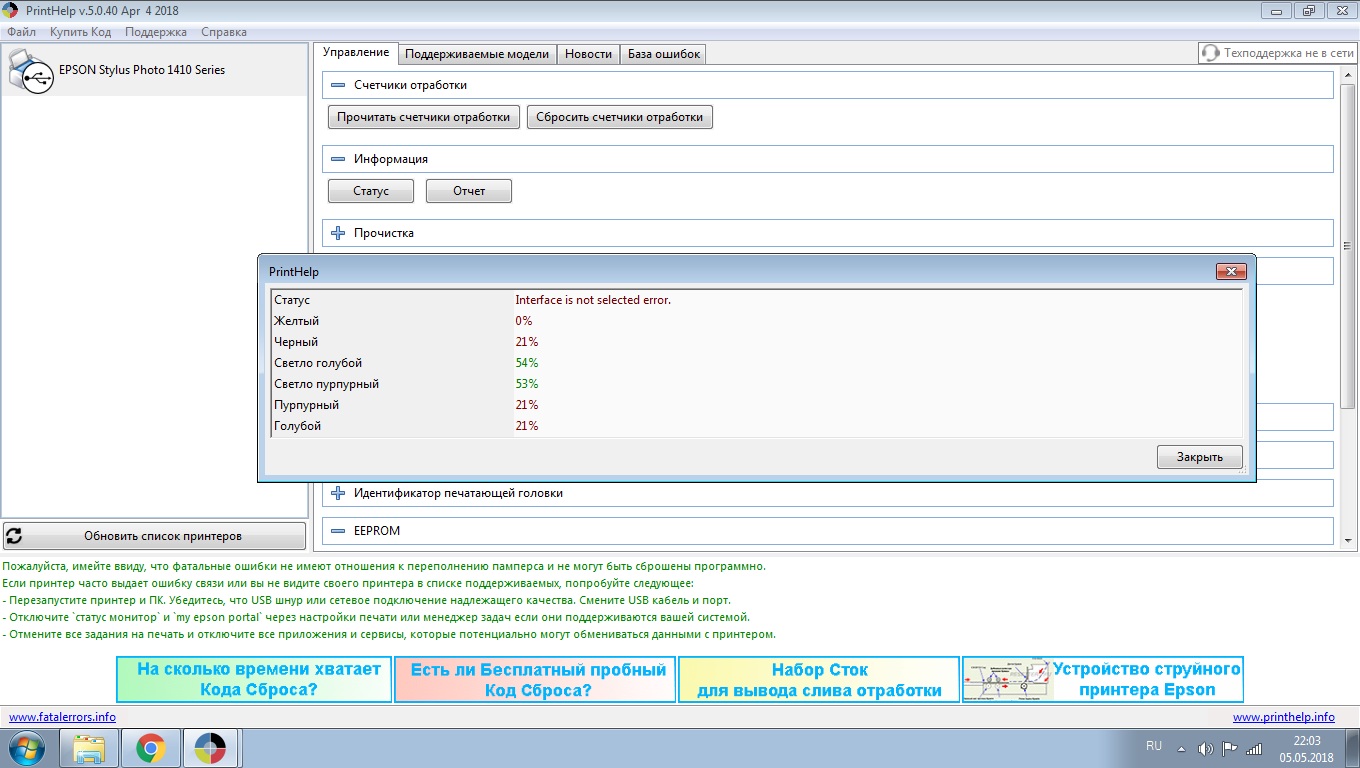

В общем был японский принтер PM-G4500. Залил в него через Printhelp EEPROM 1410 (root)
Теперь такая фигня!
Распознается как Epson ESC/P-R.
И не видит СНПЧ...

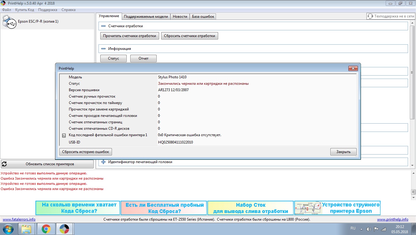

Картриджи у него родные Японские стояли, там иероглифы какие то, то явно не 82...
СНПЧ 821NR v6/2
Драйвера ставлю, пишет нет связи с принтером - короче они его не видят.
Поменял USB шнур, принтер увидел по нормальному, установились драйвера сразу.
Но вот СНПЧ не видит!
Ставлю другое, с рабочего 1410. Тоже не видит(
Может вина в картриджеприемнике? может он не понимает планку от снпч 1410?
Еще одно замечание!
Он определяет родные Японские картриджи!!! В чем прикол!?!?

| Сообщение #5 Отправлено 05 мая 2018 - 16:01
rodionov02, Попробовать вернуть назад остается, убедиться в исправности платы.
| Сообщение #6 Отправлено 05 мая 2018 - 16:06
Как повлиять на картриджи тогда. Подскажите пожалуйста?!
