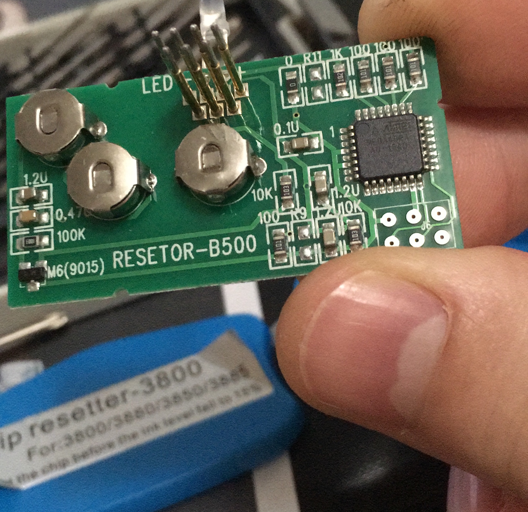

забрал резеттер для чипов с почты сегодня, часть чипов им вроде сбрасывается, но нужный мне серый и светло-серый не сбрасываются. Видимо придётся искать/заказывать авточипы или брать 2 новых картриджа на него. В чём может быть проблема, что чипы не обнуляются?
По поводу промывки - мурим или ревкол?

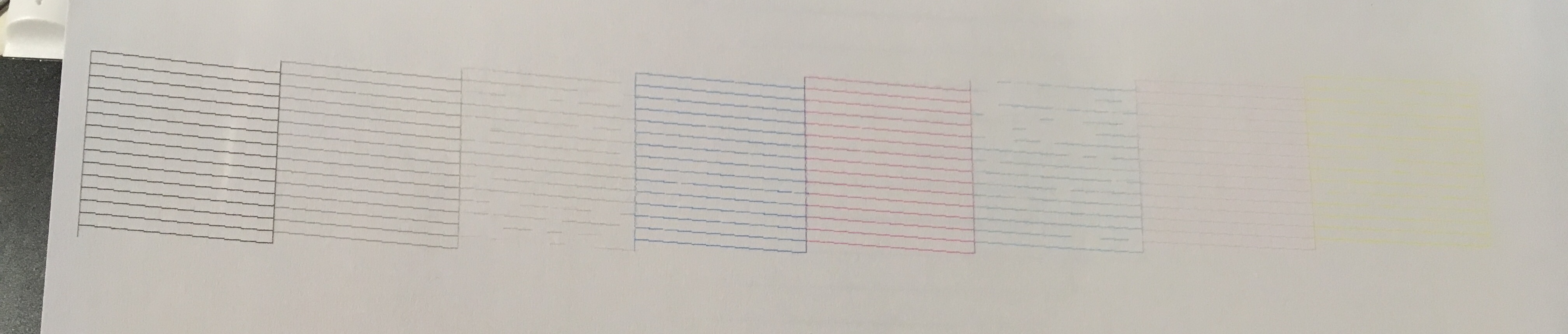

Запустил 3800, спасибо доброму BlackRed с Фотору, который отправил мне чипы для моих картриджей. Резеттер их всё равно не сбрасывает, придется менять резеттер или заказывать авточипы. Но это уже наживное.
Пациент жив в большей степени. 2 раза налил промывку на капу, подержал, несколько тестов, одна штатная прочистка. Смена черного на матовый.
Тест дюз:
Далее вопрос - как этот принтер прошить? LFP Remote нужен? На Мас нашел версию, но она для старой системы, не поддерживается, а для Винды, та, что на русском сайте, на винде 10 не запускается.. Вылетает ошибка при запуске и принтера не видит. Поделитесь пожалуйста программкой, нигде что-то найти не могу работающую версию.
Тест дюз:

Промежуточные итоги 2:
1. (Epson 3800) - отмыт, стоят оригиналы, на оригиналы впилил авточипы, тест дюз 100%
2. (Резеттер) - Резеттер с Алиэкспресса за 1000р. приехал, но на фото у продавца есть маркировка QE589 и у него чуть другая форма, а прислали мне один в один такой же как я купил тут, на авито, и он так же не сбрасывает 3 цвета. Маркировка присланного WT-3800E. Вернул деньги через спор. Ищу дальше рабочий резеттер. Фото резеттера внутри прикрепил.
