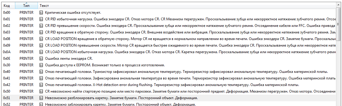

Прикрепленное изображение: Screenshot_2.pnggsn, да смазывал направляющие и сам движок тоже. Ошибок много в Принтхэлпе, вот последние:

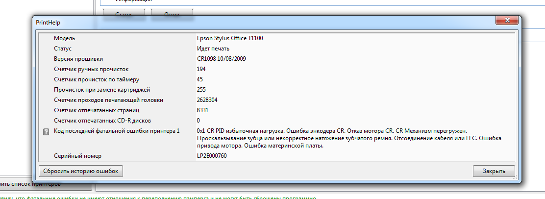

Anbel, вот пробег принтера
  • Прикрепленное изображение: t1100.png
|    Сообщение #10 Отправлено 12 мая 2018 - 07:56   Anbel
neon6535, для пробега маловато. СНПЧ стоит? Может шлейф там перекручивается, заминается. Мало информации, чтобы делать диагностику.

neon6535, судя по ошибке у вас перегрузка двигателя каретки. Смотрите что может мешать движению каретки (см. сообщение Anbel).
