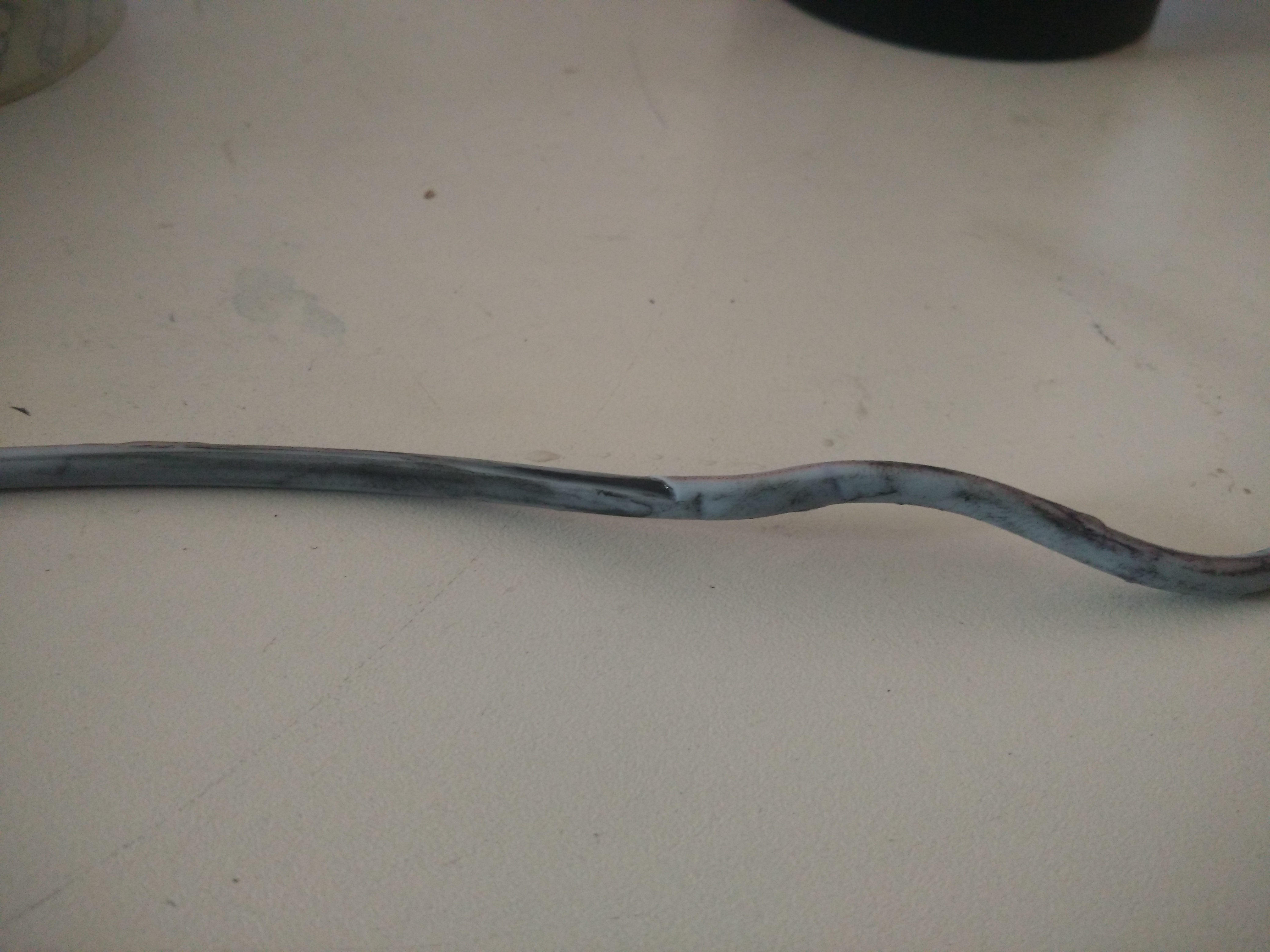

В аппарате копались до меня. Когда принесли, метки вала с обоих сторон были сдвинуты на два деления. Постоянно выпадало ошибка привода мотора 0х2 и мигали два красных.. Поставил новый движок. Выставил вал на заводские метки. Ошибка пропала (но, периодически проявляется), выявилась новая беда - принтер не дает прокачку. То есть помпа рабочая, если в капу налить жидкость то сосает будь здоров. Нет прижима капы к головке. Что можно сделать?

Как выяснил? Ну не качаются чернила - значит между капой и головкой есть просвет. Бортик на капе целый. Менял высоту вала в обе стороны. Результат разный - начинают прокачиваться чернила, но почему-то все, кроме циана и мадженты, то есть крайние два. Иногда выпадает ошибка, что посторонний предмет или бумага замята или ошибку мотора каретки.

nygmat, положите на капу тоненький лист бумаги и вручную запаркуйте каретку, по следу от уплотнения видно будет прижимается или нет.

nygmat, А ПГ снизу не осматривали?
вот это диагноз... мда...
В моем случае, тоже все лилось и прокачивалось через шприц, в каппу заливал промывку помпа типа работала, откачивала, а через голову сосать не хотела. Пока не проверил, тоже думал просвет и всякая ерунда.

Если дырка в трубке небольшая, то помпа вполне может тянуть жидкость из капы, но если запарковать на нее головку, то создаваемого разрежения уже может не хватить для прогона чернил.

у меня такое впечатление, что у нас разговор глухого с немым. Читайте посты внимательно. Помпа снималась, снималось и менялось почти все. Чернила идут, если менять положение вала.НИКАКИХ дырок нет.

Тогда изначально не вводи в заблуждение. Сними помпу, опусти один конец в жидкость и прокрутить пару оборотов посмотри работает она или нет. Если проблема в том, что капа не достаёт до ПГ, смотри лифт и саму парковку. Снимай парковку и смотри сам подъемный механизм.
