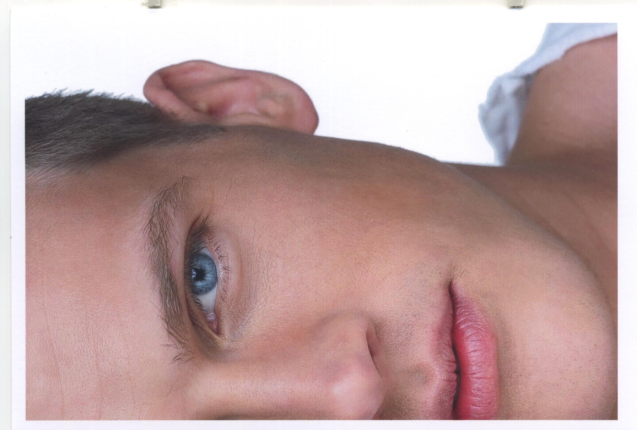

Принтер Epson 1400, снпч капсульная, чернила Хамелеон, водные, светостойкая серия.
Возникла такая проблема: при печати на фото наилучшего качества в телесных тонах появляются мелкие горизонтальные полосы. Иногда они почти совсем исчезают, иногда становятся более четкими.

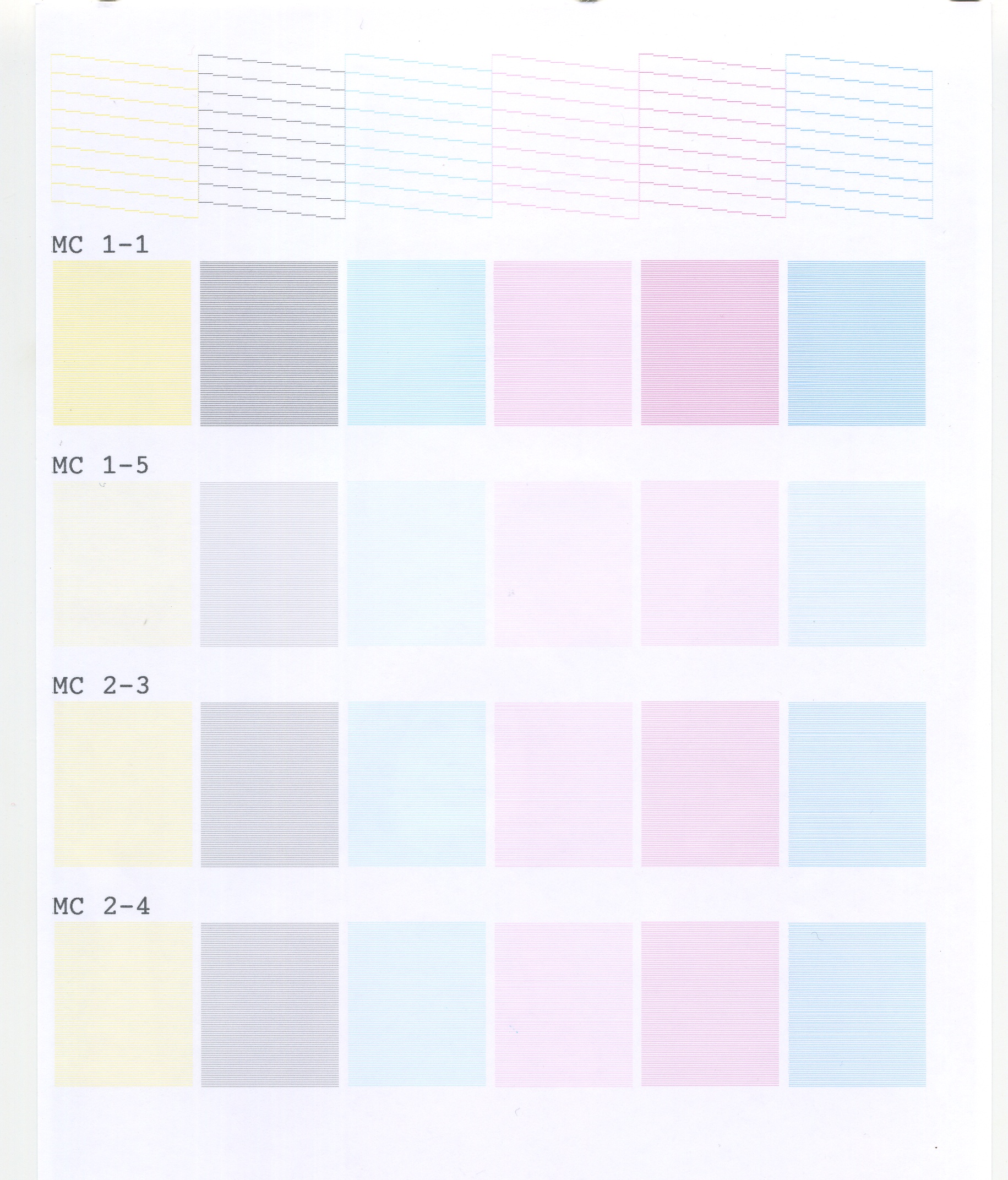

Тест режимов печати и тестовая фотография приложены.
В чем может быть проблема?

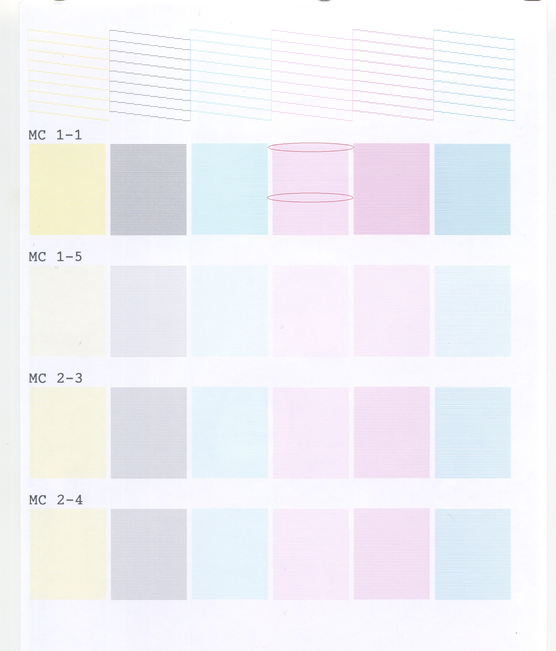

Подозревал это место, но всё-таки неужели из-за 1-2 дюз, которые немного неровно капают, могут такие полосы получаться? Мне кажется и при худших дюзах печатает нормально обычно...
Именно так и происходит.
Нет, без сканера, невооруженным глазом тоже видно.
Покажите отпечатки обычному человеку. Найдёт он эти полосы с расстояния наилучшего видения? Примерно, с четырёх-пяти диагоналей.
Печать всех струйных принтеров растровая. Головка принтера пошагово рисует полосы. Насколько точно совпадут эти полосы зависит от многих факторов. В первую очередь, от чистоты выходных отверстий дюз. И, конечно, от кондиции чернил.
Простой пример: "лейка" бытового душа. Уверяю, новая "лейка" будет создавать равномерные струйки. Старая - кривые. Кстати, современные душевые лейки резиновые. Попробуйте помять их. Отложения в каналах отслоятся и мы вновь получим ровные струйки.
Увы, помять дюзы ПГ не получится...

Проверил на других принтерах. Сделал для себя важную заметку: даже отсутствие одной-двух дюз в желтом, черном, циане или мадженте не дает видимых полос, но даже при всех дюзах в лайтах, если 1-2 капают неравномерно появляются видимые полосы.
