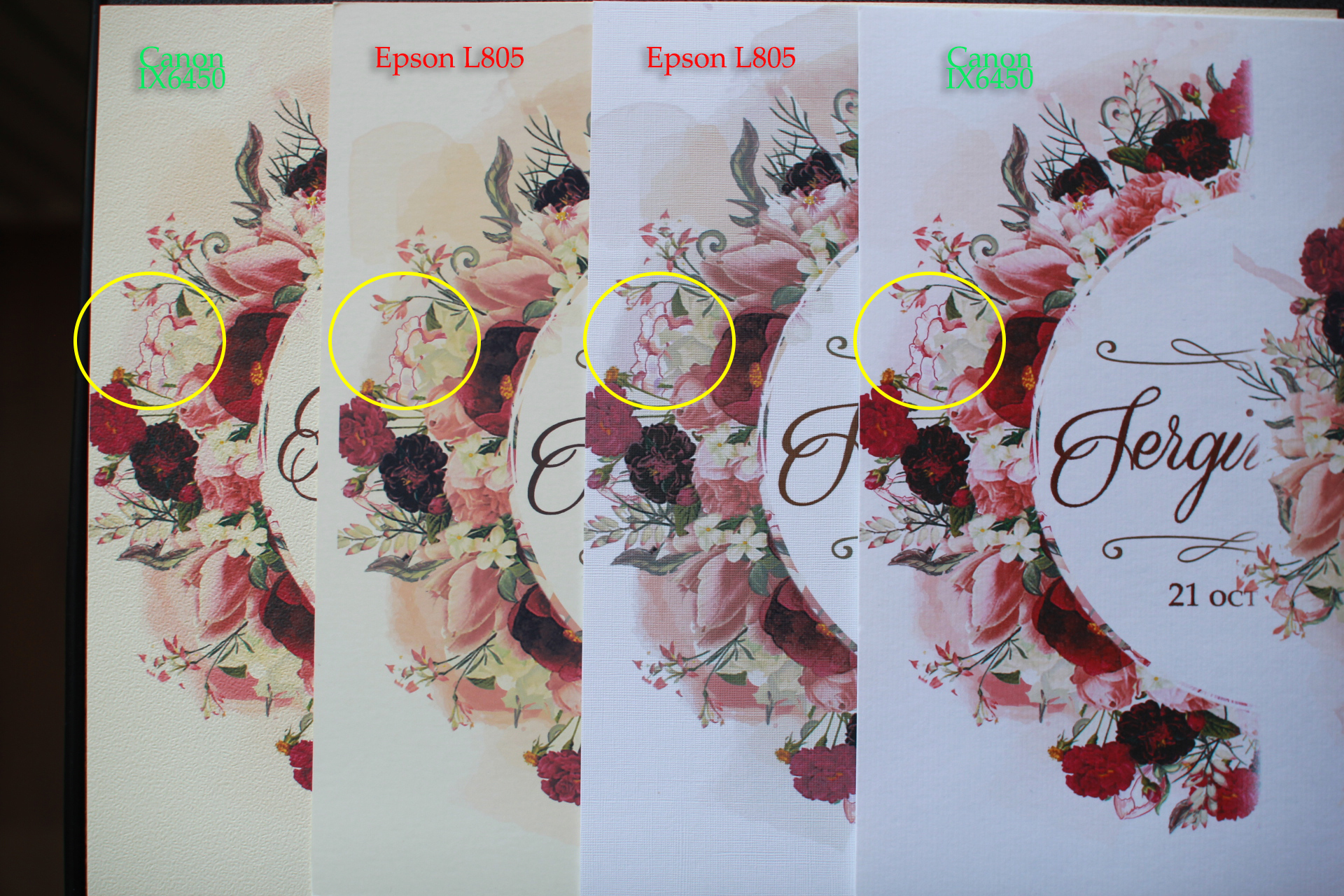

Ребята, добрый день.
Купил я себе принтер Epson L805, после много прочитонного про него здесь но и на других ресурсах и после как все именно его рекомендовали.
Но качество печати ужасная. Даже сам Canon IX6450 (СНЧП) с дешевыми чернилами Ink C410 Universal, печатает на много лучше ((.
2 дня уже потратил перестройть его как нибудь, для найлучшего качество печати, но так и не приблизился хоть до качество Кэнона. Потратил куча бумаг, которые тоже не копеек стоят ((.
Помогите ребята пожалуйста, разобратся, в чем может быть причина. Я пока еше не верю что всеми хваленный принтер так убого печатает, на оригинальные чернила причем.

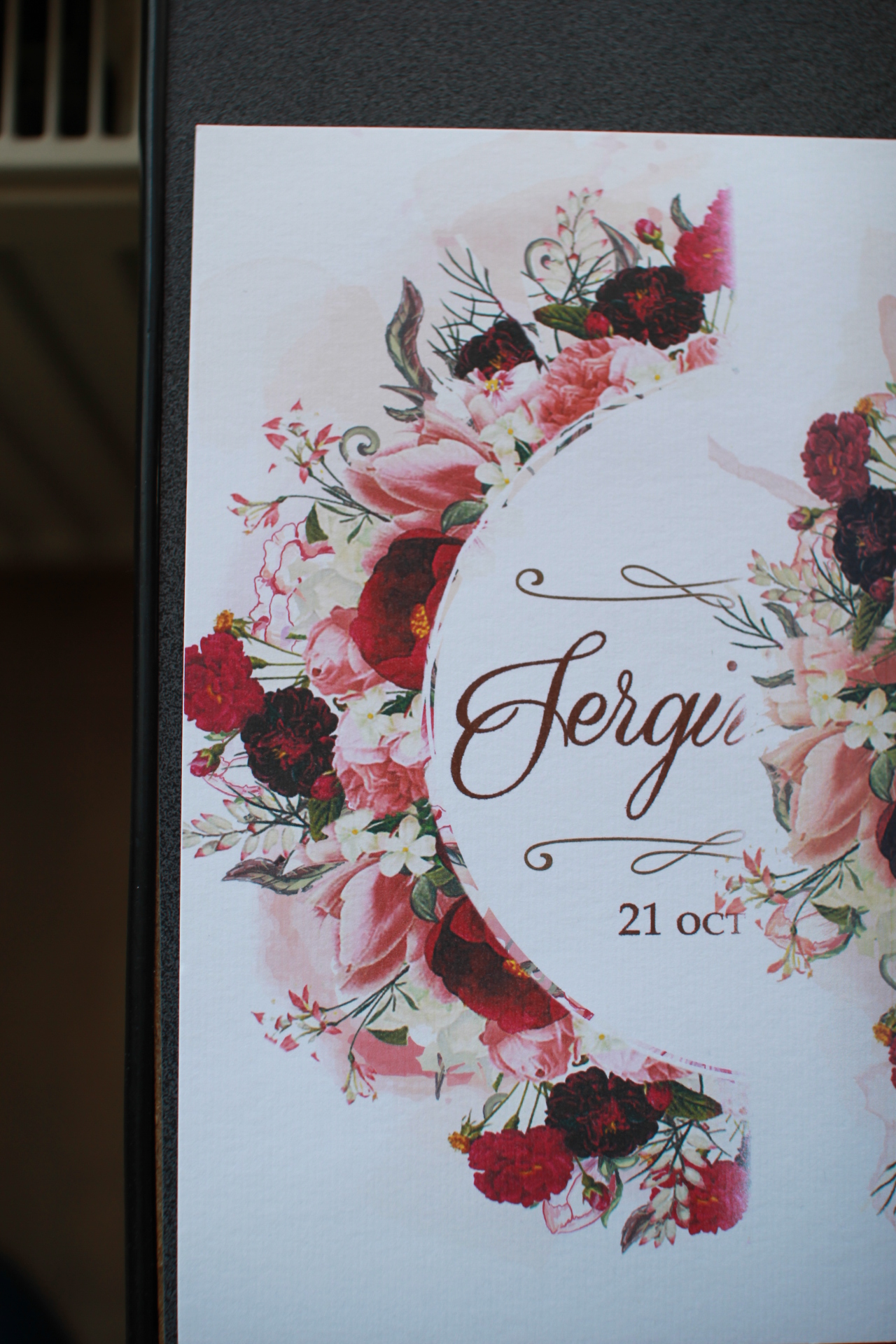

Задача такая.
Я его использую для печати открыток, пригласителных, конвертов и тд на бумаге/ картоне для дизайна, вот такого типа. Они бывают очень разные, как и по структуре, так и по веса (150, 180, 250 до 300грам).
Прикрепленное изображение: IMG_9935.JPG
вот таких изображении
Прикрепленное изображение: IMG_9943.jpg
Может на эти фото не видно, но там где и желтыми круги отметил видно что на Epson печатаятся размыто както, как будто разрешение не то, или картинка не хорошего качество использовал. Но это не так, и на кэнон, с дешевой чернилой видна разница.
Печать идет с Photoshop. На кэнон печатался удачно все типы этих бумаг. Когда надо было качество, печатал на профиль Matte Photo Paper / Standard, а так, сходило и на Plain Paper / Standard. Из окно принта в Photoshop всегда стоял Printer Manages Color и все было ok. Монитор у меня старый, и были проблемы с передачи цветов когда начал печатать на Канон. Но после как установил дривер с диска для монитор, все стало на месте и никакого профилирования не потребовалась.
Вот как получается на Канон, в Photoshop ставлю Matte Photo Paper / Standard, даже не на High. И это не найлучшая бумага по качестве.
Прикрепленное изображение: IMG_9941.JPG
А вот после остановки нового принтера (драйвер тоже от Л805) ... все как-то не так пошло. Жена в депресии )). Все это для ее домашнего хоби надо. Думали после два года на Канона, можно поднятся на другой уровень, обрадоваль что нашли чути дешевле и взяли то что взяли, у вы.
Какие советы ребята? Помогите пожалуйста. Муки ада сейчас у меня, думаю продать пока новый, и брать Canon IX6850, по 13т. Но как сказал выше, не верю пока что Epson L805 того не стойт.
PS. Простите за русский. Гугл Транслейт сделал все что мог для меня. :)

Не вижу "очень плохой печати". Вижу, что просто отпечатки отличаются друг от друга, возможно потому что напечатаны на разных бумагах.
Покажите нормальное сравнение на одной и той же бумаге и напишите название бумаги на которой печатаете.
И еще. Epson приемлемо печатает только в режиме Фото или Наилучшее фото (ранее Photo RPM)

Пароварки печатают более "сухо" по факту расход чернил в 2 раза ниже, чернила больше на поверхности. По этому на обычной бумаге изображение более чёткое.
Эпсон льёт на бумагу от души, всё расплывается.

термоструйные и пьезо имеют разный характер струи.
Мягко говоря - пьезо "писает", а термоструй - "пшикает". Конечно разница будет на пористых бумагах (не путать с фото бумагами).
Как по мне, то несколько уменьшить отрицательный эффект можно было бы пьезо + пигментные чернила.

Alex..., Ну не знаю если они со слоем или без. Как бы одни с структурой на одну сторону, другие обычние картоны но по толще. Только почему на Канон, и причем это дешевый принтер на дешевых чернилах, всё более менее приемлемо??? ((
Просмотр сообщенияgsn сказал:
gsn, Может по фото не видно, сделано с фотоапарата, нету возможность сканыровать изображения. Но, уверяю, разница есть... даже жена, не в чем не понимая, сразу заметил что качество плохое. И на кэнона как и по мне, как и по ее мнение... в разы лучше. А мы два года так и думали что печатаем убого, и это пока временный вариант пока перейдем на Епсон. И вот тебе... переезд)
В режиме фото Epson Matte стандарт/высокое качество и печатал. В режиме обучной бумаги всё еще „веселее”.
Неужели Епсон... этож „Фабрика Печять!!!”, даже обычного Канона не может превзойти по качетсву? Может что-то мне „выдергнуть” надо? Может есть какие-то настройки которые нужны после с коробки пристройть? Драивер от L1800 может в чем-то поможет? ...толко я попробывал установить, но он не видет нужный принтер, и на этом все... Мануальна выбрать порты тоже не получается. Я потом вижу его в окно где можно выбирать принтеры, но сомневаюсь что он работает, нечего в настройках не изменилась, все как на Л805 стойт.

xgeox, Если у Вас других задач кроме как печатать такие открытки то Вам бы какой-нибудь принтер на пигменте посмотреть.
|    Сообщение #10 Отправлено 30 апреля 2018 - 21:50   Alex...
Alex_Ekb
Пигмент плохо на дизайнерках держится, в разы хуже красителя.
Были чернила для печати на меловке. Вот они неплохо держались на дизайнерских бумагах.
Но любителю их не посоветую.
xgeox
Не хочется растраивать. Нормальная печать на дизайнерских бумагах получается только на лазерных тумбах за несколько сот рублей. Это пройденный этап. Может для любительского приминения как то можно извратится со струйником, пока не посмотришь печать графики (не фото в чистом виде) на лазере.

Установите драйвер от Epson L1800. Попробуйте печатать через него. Там немного по другому идёт печать, меньше чернил льёт.
|    Сообщение #13 Отправлено 01 мая 2018 - 09:24   Slava2
Alex..., я совсем не уверен, что это решит проблему. Тем более что и в родном драйвере доступны всякие движки, позволяющие уменьшить расход чернил. Не рассчитан струйник на волокнистые носители.
xgeox, попробуйте печатать на фотобумаге. Там вас всё устраивает? Если да, то не ищите особых вариантов. Их нет.
Печать на текстурированной поверхности будет явно выигрывать при использовании других принципов печати. Лучше если это будет какой то индиго (но это конечно не для домашней печати...это надо отдавать печатать под заказ. Скажем тестовая печать дома на струйнике и фотобумаге, а потом отправляете по почте на печать...и получаете заказ через день-два).
Были ещё (наверное и есть) твёрдочернильные принтера. Но и это не бюджетный вариант. А ещё был когда-то прекрасный принтер DC-12, так вот он справлялся с большим множеством выдумок от дизюйнеров.

Дело в том, что L805 льёт чернила очень сильно. Это и в отзывах везде пишут. С 800 не стоит сравнивать. Первый раз когда я напекчатал на обычной бумаге кусок карты с яндекса даже не понял с какой стороны смотреть :)
Если поставить рядом l486 и l805 (у меня оба есть), то на обычной бумаге разница просто катострофическая !

Да оно и не получится. 1800-й - это формат а3, а 800-й - а4. У них совершенно разные драйвера.
Просмотр сообщенияxgeox сказал:
Ей в первую очередь надо подбирать бумагу под цвет, под структуру - и все это в согласовании с клиентами.
а вот это уже проблема. Бумага выпускается под конкретный тип печати. Одна -для лазерников, другая - для струйников, а есть вообще только для офсета. И здесь ничего не попишешь.
|    Сообщение #19 Отправлено 03 мая 2018 - 13:33   Докторъ
xgeox, RIP настраиваемый, можно поканально отстроить полив чернил + CMYK профиль c выбранным TIL.
|    Сообщение #20 Отправлено 03 мая 2018 - 13:38   deleted
xgeox, ваша проблема в том что вы печатаете на носителях для которых L800 не приспособлен - это в первую очередь фотопринтер предназначенный для печати на фотобумаге, гладкой или текстурированной.
Фактурные бумаги под струйник есть у Jet-Print, Inside, Host, Revcol и даже у Lomond.
