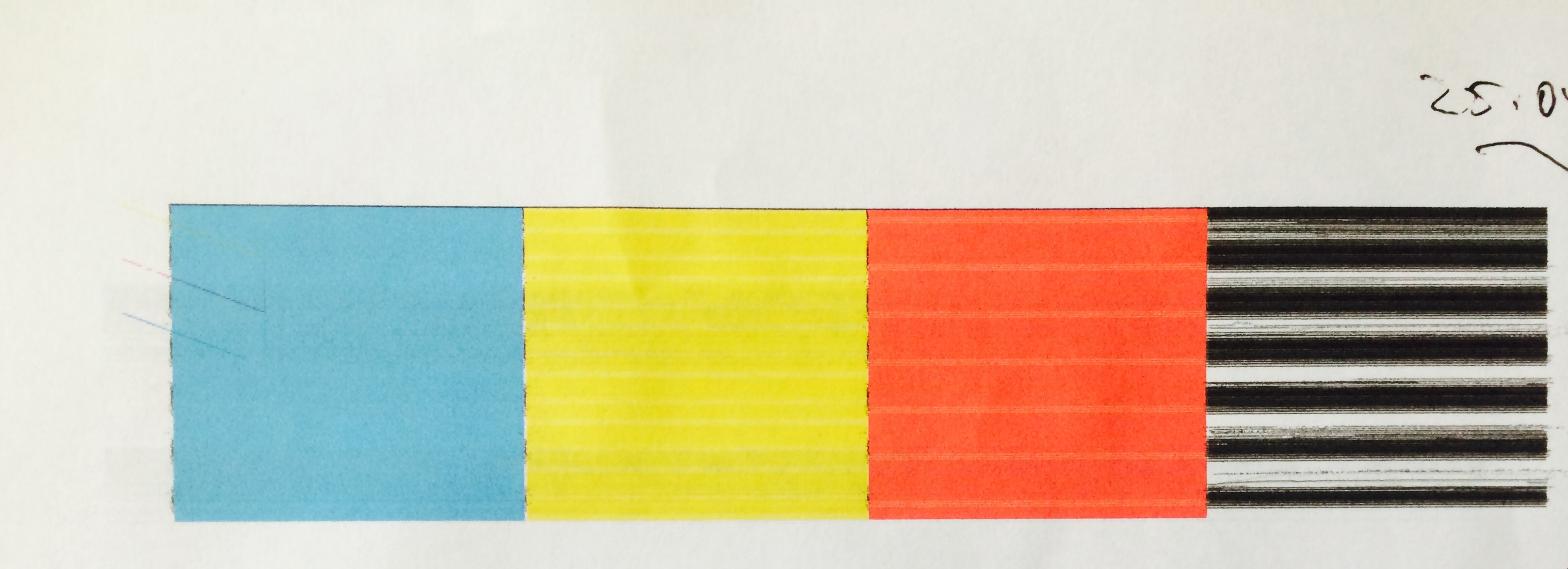

Все собрано, отпечатали пробный лист с полной заливкой. Получил результат с полосками (файл 1).

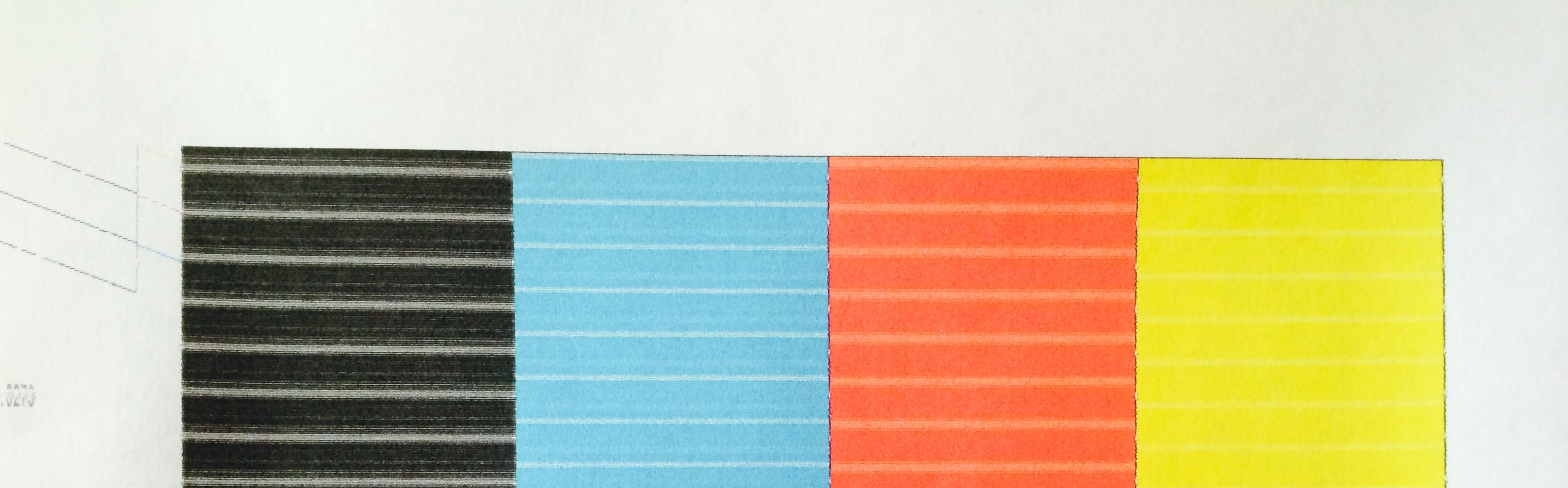

Решил избавится от полосок путем промывки головки. Использовался ММ синего цвета и изопропиловым
спиртом в составе, т.к. чернила используются пигментные.После промывки получил отпечаток (файл 2)
Что вижу - черный начинает пропадать очень быстро, и потом вообще пропадает.

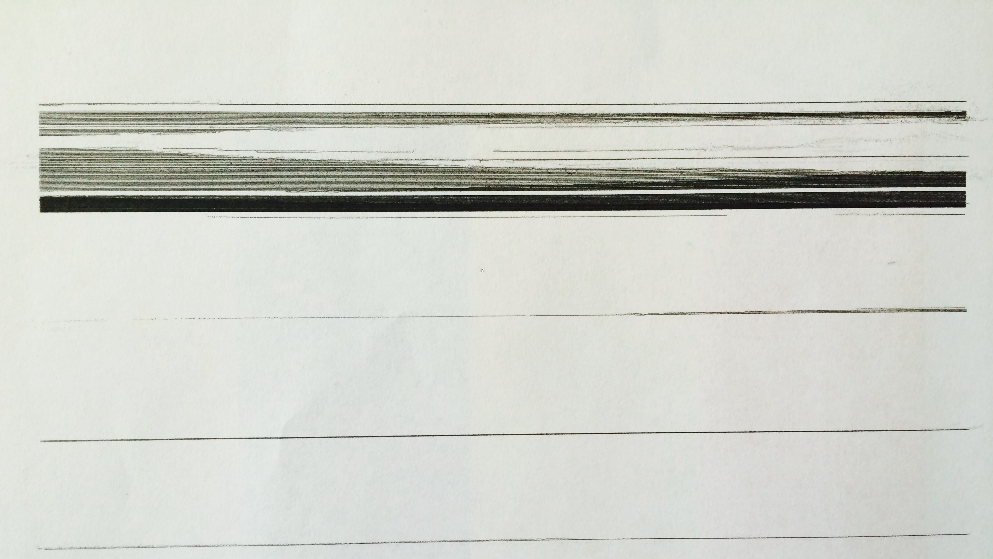

Если отпечатать только черным, то вначале есть полосы, а потом на этом же отпечатке заканчиваются (файл 3)

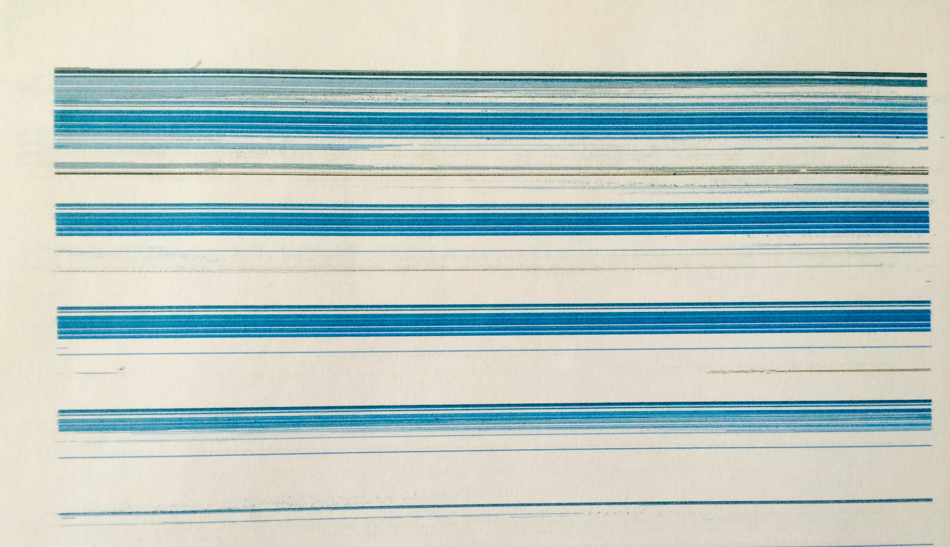

Переставлял синий и черный местами - результат такой же (Файл 4) - как только вставил картридж, чернила идут
и быстро заканчиваются. В чем может быть проблема, что проверять?

ForcerV, меня смущает то, что когда на место черного картриджа я установил синий, результат оказался таким же.
Т.е. и черные и синие чернила не подаются нормально через черную головку.
При этом, когда синий стоит на своем месте он печатает нормально.

Цвета стали получше, но вот с черным началась какая-то ерунда. Черный печатает чуть-чуть только в начале листа,
потом иссякает. Поставил синий картридж на место черного - получилось то же самое. Т.е. как-будто чернила не проходят в черные дюзы, но шприцом
они напрямую прокачиваются, хотя косоструй и выпадающие дюзы на дождике видны.
