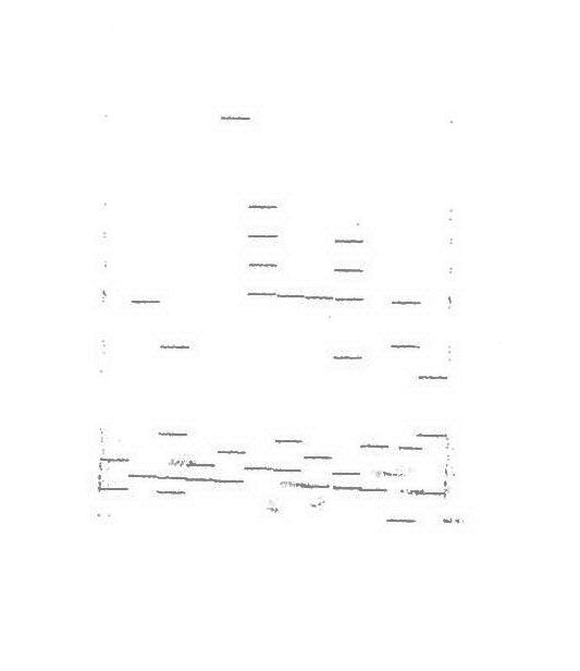

Товарищи, нужен совет. (плоттер Epson T3000). На протяжении месяца, каждое утро пропадал МК, после простой прочистки приходило все в норму. Но пару дней назад на очередной прочистке плоттер ушел в ошибку 1А39. Простоял так 2 дня и ожил, ошибка пропала, но МК полностью отсутствует, прочистки делались этого канала неоднократно, но на тесте дюз только появилось пару полосочек. Можно ли что-нибудь сделать??
