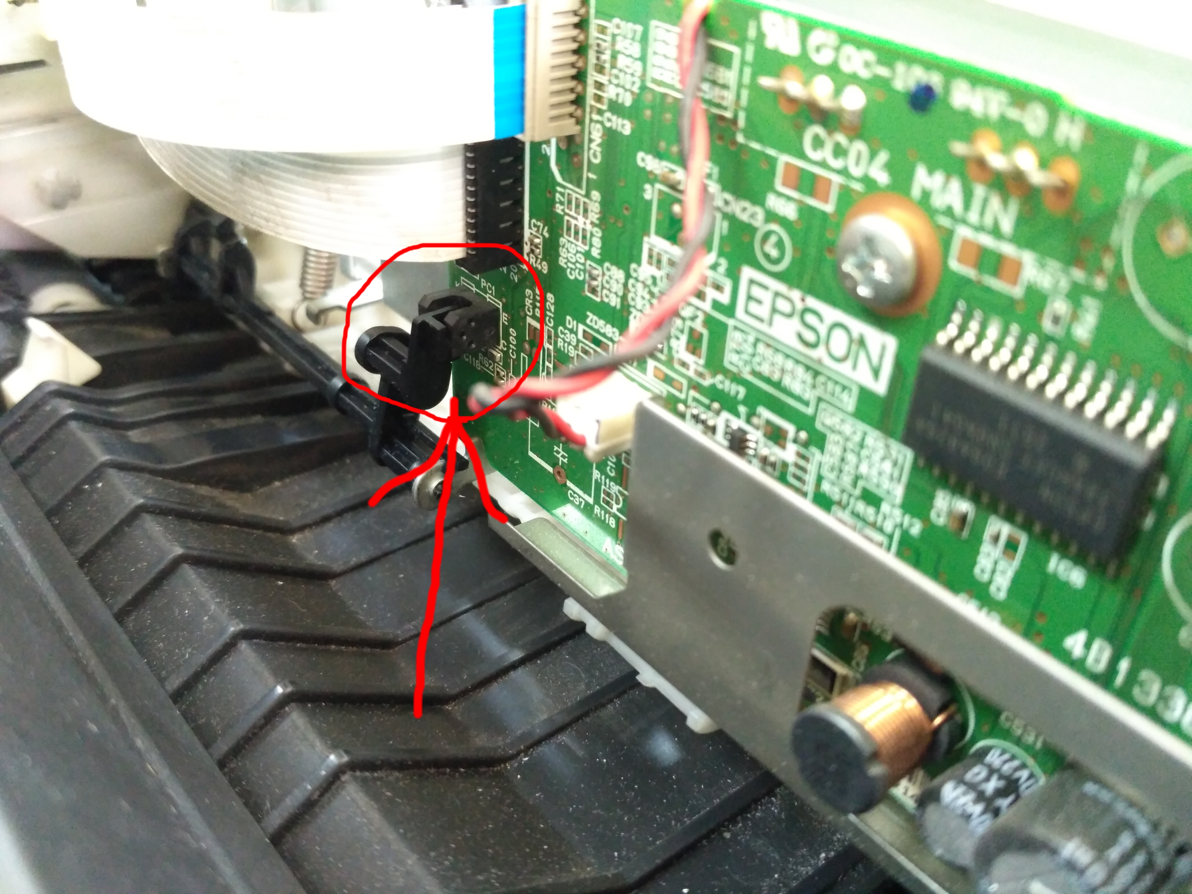

Добрый день!
Первоначально проблема была - не хватал бумагу совсем. Это исправил - лопнула пружинка в нижнем ролике, подогнул, смазал - бумагу берет.
Теперь бумагу берет, загоняет наполовину, затем пытается схватить еще раз.
Датчик, который с лапкой на месте, шторку понимает при подаче бумаги. Черновая печать проходит.
Где искать причину?
Epson L110 не видит бумагу загоняет наполовину, затем пытается взять заново
| Сообщение #2 Отправлено 24 апреля 2018 - 13:17
Как понял PW sensora в каретке у него нету, значит за бумагу отвечает только датчик с лапкой на плате, есть какой-то алгоритм его проверки? типа включить принтер с поднятым флажком - выпадет ошибка такая-то?
| Сообщение #3 Отправлено 24 апреля 2018 - 21:06
Должна выпасть ошибка замятия бумаги. Если нет ошибки, меняй датчик.
Хотя меняй сразу датчик) Иногда даже если флажок поднимешь с не работающим датчиком, ошибка замятия появляется при включении.
Так что в любом случае меняй датчик и все заработает.
| Сообщение #4 Отправлено 05 мая 2018 - 14:15
ildar_f, А какой плотности использовали бумагу?
| Сообщение #5 Отправлено 07 июня 2018 - 09:21
Обычная 80 гр. Как называется датчик бумаги, где его можно заказать?
| Сообщение #7 Отправлено 07 июня 2018 - 19:43
В продаже он врядли есть. Найди какую нибудь похожу плату с таким же датчиком и перекинь на свою этот датчик
