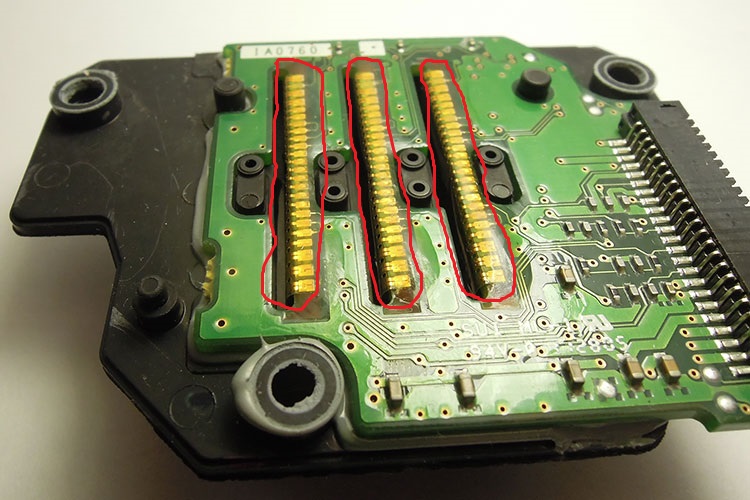

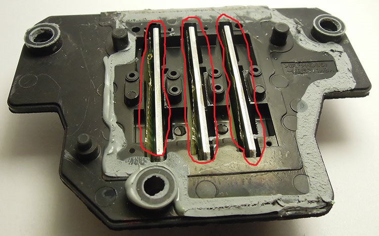

Решила поэкспериментировать. Имеются сгоревшая головка от моего 1410 с целыми не пробитыми дюзами и дырявая, но с рабочей электроникой головка от L1800 от клиента (ему мы поставили головку от нашего 270). Опыт с промывками да и вообще с ремонтом принтеров есть, но вот по части электроники знаний недостаточно много. Так вот, хочу отнести мастеру, чтоб перепаять рабочую плату дырявой головки на сгоревшую головку.
Надо отпаять аккуратно эти три полоски на обеих головках, и припаять рабочую плату на головку с целыми дюзами. Как на первом фото. Но вот что меня смущает. Сгоревшая головка, она у меня сгорела месте с матплатой 1410, сгорели предохранители F1, F2, был характерный писк при включении принтера. Так вот, нижняя часть на втором фото (на неаккуратность при снятии платы не обращаем внимания, фото взяла с интернета) тоже сгорела? Ведь насколько знаю там три шлейфа и какие то детали по электронике. Есть ли смысл экспериментировать? Да, знаю что надо паять очень аккуратно, надо закрыть припаянные контакты герметиком. Обращусь к хорошему специалисту. Делаю это из любопытства. Для эксперимента есть Эпсон р270. Но если нижняя часть головки тоже по электронике слетела, то думаю нет смысла вообще начинать. Кто знает, все же нижняя часть головки еще жива?
Только в части изучить конструкцию. Потом все в утиль.

Просмотр сообщенияAlex_Ekb сказал:
значит нижняя часть головки где дюзы тоже непригодны?

|    Сообщение #6 Отправлено 24 апреля 2018 - 16:27   trinity95
Просмотр сообщенияindigo99 сказал:
да, вторая и четвертая, третья немного.
вы по этому фото судите, или?
  • Прикрепленное изображение: p05s.jpg

|    Сообщение #9 Отправлено 24 апреля 2018 - 17:12   Alex_Ekb
trinity95,
Все дело в том, что Вы пытаетесь соединить не соединяемое.
Прежде чем пытаться что-то починить всегда нужно понять/изучить как минимум конструкцию/матчасть.
Начнем (если конечно я все правильно понял из Ваших хитросплетений) с того что сгоревшая электроника это не та зеленая плата которую оторвали, а микросхемы дешифрации внутри на тех гибких шлейфах. Картинку их можете увидеть из той статьи где взяли фото, седьмая после вашей второй фотки. А на верхней плате нет активных элементов - конденсаторы и резисторы.
Шлейфы расплавятся при первом же касании их паяльником. И если вдруг "хороший специалист" не офигеет от того что вы хотите от него и "припаяет" эти шлейфы (может подавать после этого заявку в книгу Гиннесса) то получите тоже самое - новую но тоже сгоревшую головку.
Не надо "впихивать невпихуемое"
|    Сообщение #10 Отправлено 24 апреля 2018 - 17:22   trinity95
так в этом и заключался мой вопрос, спасибо что пояснили :sorry:
