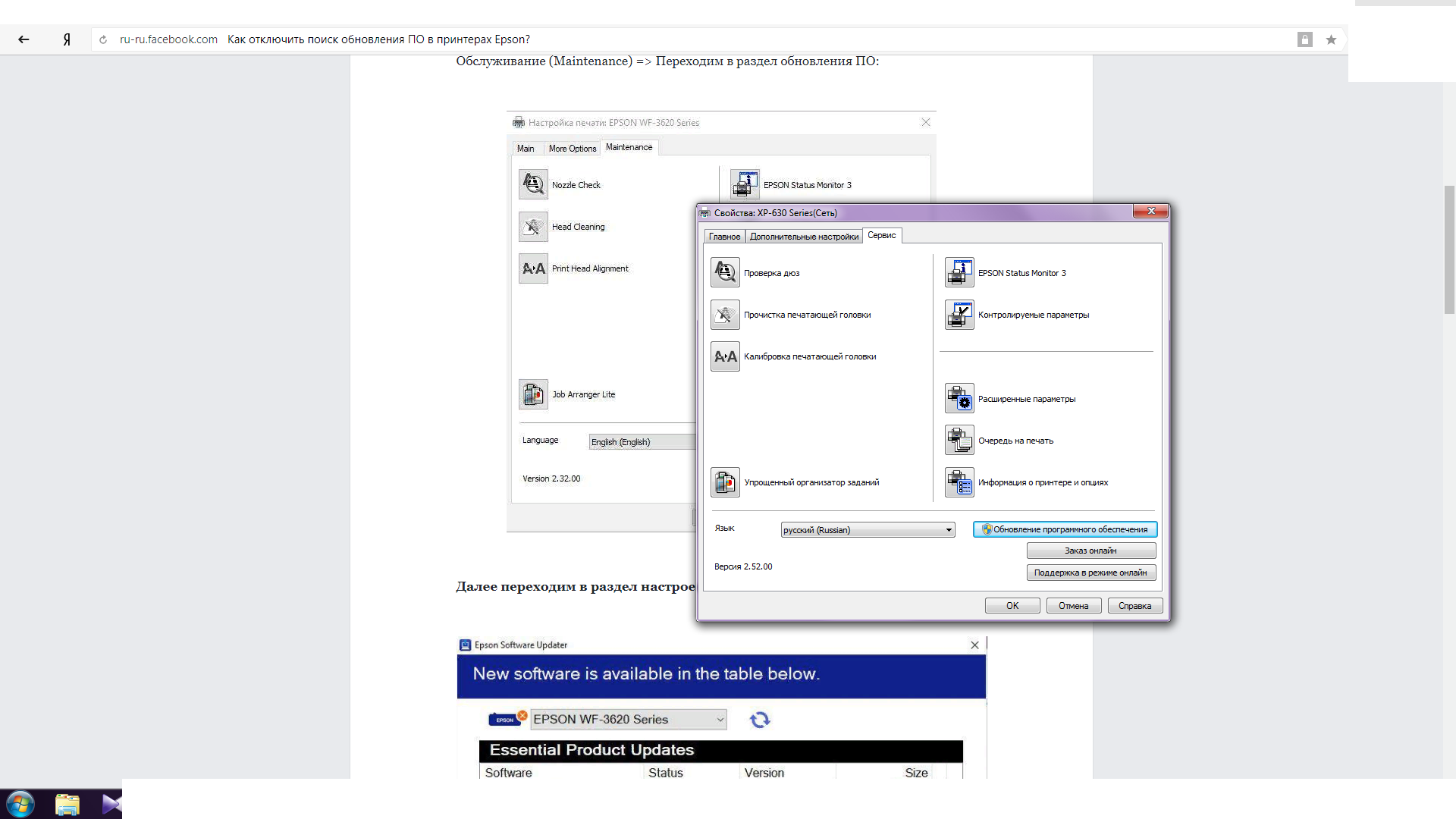

Подскажите пожалуйста, как отключить обновления все которые могут мне помешать в будущем? Как устранить проблему уже нашла, но когда вновь подсоединю все к своему компу, боюсь, что все повторится, Подскажите пожалуйста. Соединение ПК и МФУ через wi fi нашла такой вариант, https://ru-ru.facebo...28231483914181/ но у меня версия не как тут 2.32, а версия поги обновлений 2.52 и там нет функции где я смогу отключить эти обновления, помогите пожалуйста! скрин
