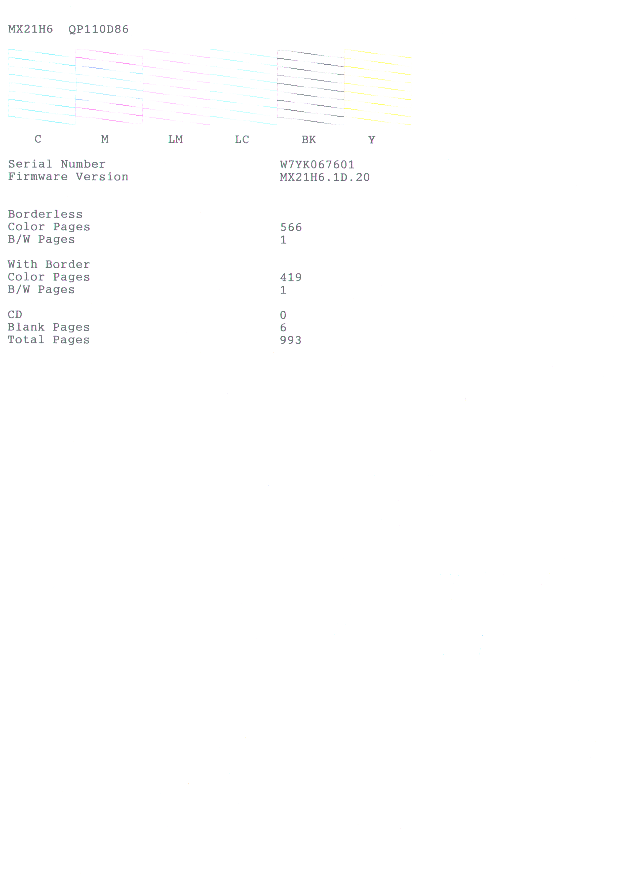

Добрый день. Недавно заметил, что принтер стал немного мазать цвета, нечетко печатать. Сделал тест проверки дюз и вышла вот такая картина. Недавно залил к оригинальным чернилам, другие чернила InkTec. В чем может быть проблема?

|    Сообщение #2 Отправлено 22 апреля 2018 - 11:59   olegkid
tehman, распечатайте тест режимов печати с принтхелпа. А так похоже на разгерметизацию.

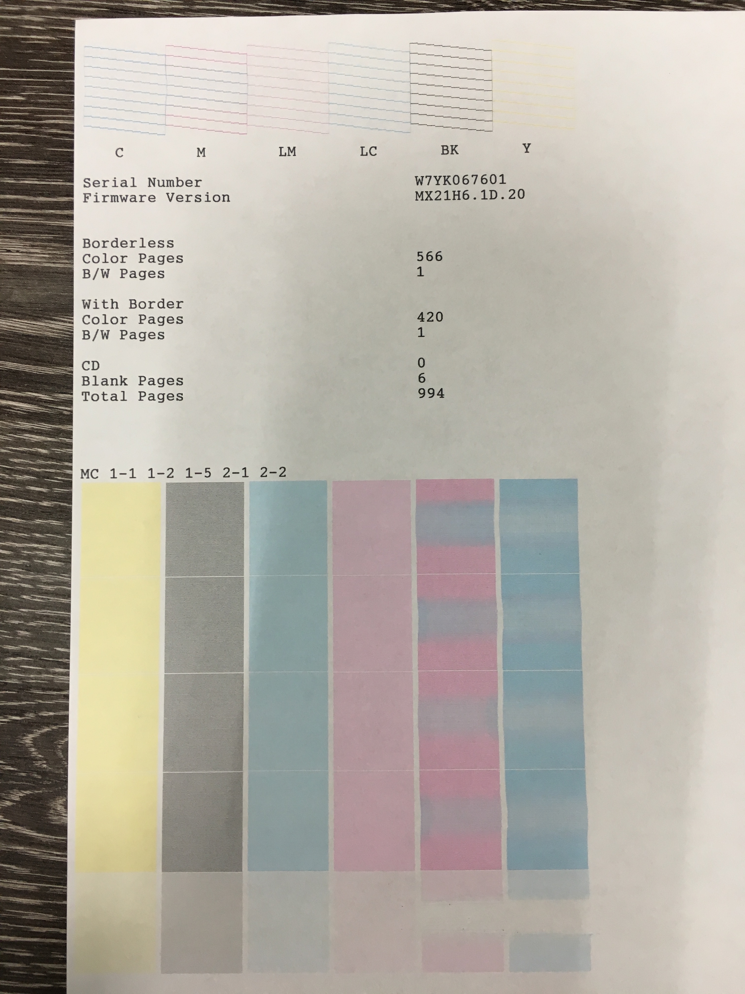

|    Сообщение #3 Отправлено 22 апреля 2018 - 12:30   tehman
Это из-за того, что я чернила как-то криво залил? :blink:
  • Прикрепленное изображение: IMG_7059.JPG
|    Сообщение #4 Отправлено 22 апреля 2018 - 13:13   maxizh
Пробивается голова не из-за того как вы чернила заливаете, а пробивается из-за того, что конструкторы головы или те кто чернила сформулировал допустили серьёзную ошибку и исправлять её не хотят! У меня L800, и уже вторая голова накрылась. Одна год проработала, сменили по гарантии, а теперь и вторая сдулась. Добью до невозможности, а пока буду думать, как быть дольше?! Новую бошку брать или принтер менять на что-то другое (хотя на что не знаю!!!).
|    Сообщение #5 Отправлено 22 апреля 2018 - 13:15   Роман67
tehman, Усё , он уже " приплыл " ! Короче говоря , разгерметизация . ПГ под замену . Прочистками наверное часто баловались ?

|    Сообщение #7 Отправлено 22 апреля 2018 - 15:00   tehman
Спасибо за ответы.
То есть в моей ситуации уже ничего не поделать с ПГ и никак ее не отремонтировать? Только новую покупать?
Причина то все таки выхода из строя ПГ в чем? Я почитал по форуму это довольно частая проблема вне зависимости от краски.
|    Сообщение #8 Отправлено 22 апреля 2018 - 15:13   maxizh
Со старой головой уже ничего не сделаете. В мусор. А чтоб дальше работать на этом принтере, вариант только новую голову брать.
Причины поломки никто не знает!!!
|    Сообщение #9 Отправлено 05 мая 2018 - 14:24   Pavel Sapa
Просмотр сообщенияtehman сказал:
Причина скорее всего в чернилах, вернее их влиянии на дюзовую пластину, в результате чего она отклеивается от элементов чернильных каналов.
