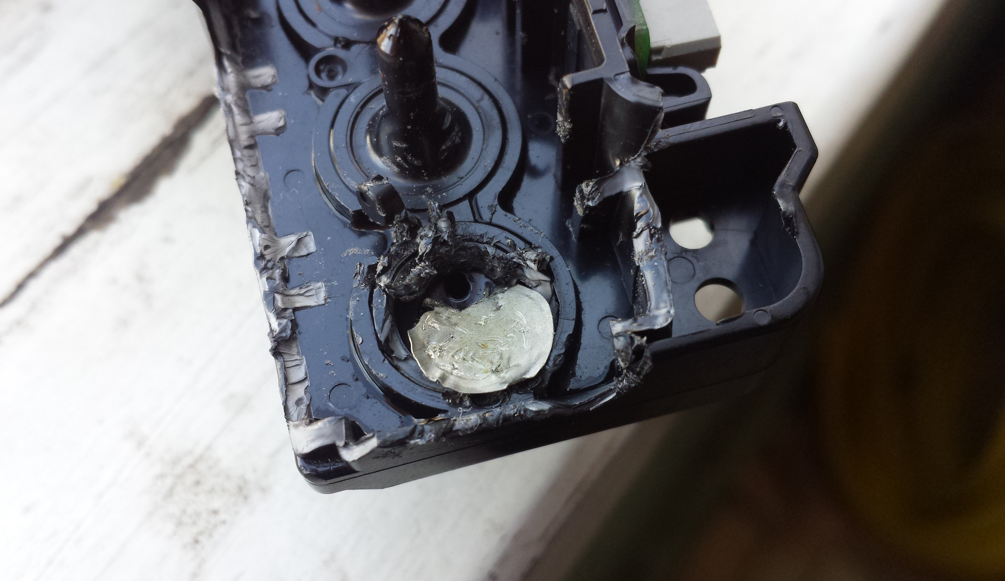

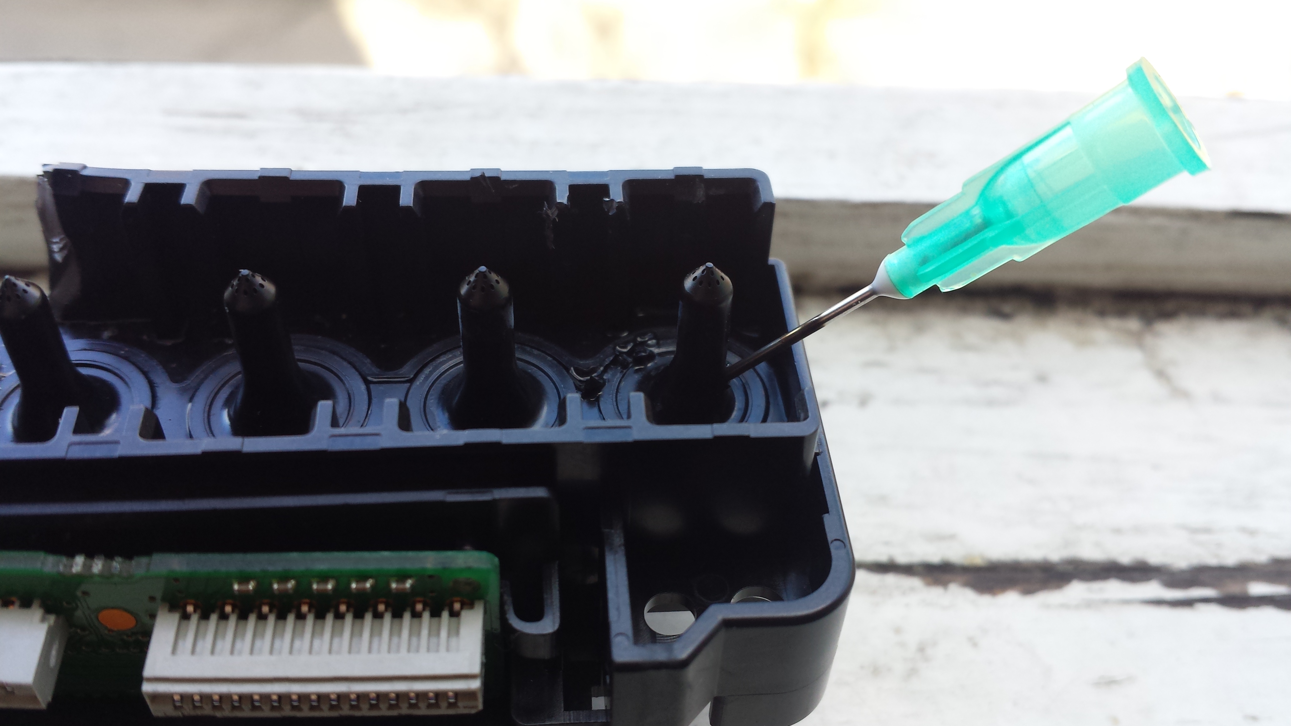

Добрый день ребята!
Засохла голова. Промыл пять сопел mr.Muscle. Но чёрный никак не хочет промываться. Всё испробовал,mr.Muscle, средство для снятия лака Ласка и тд. Голова стояла в отмочке неделями. Не прочистить.
Пришлось покупать принтер со схожей головой, в надежде что вторую голову прочищу. Но там потерпел сразу не удачу при прочистке выяснилось что в голове произошла разгерметизация. Ну и сдедовательно появилась голова над которой можно ставить эксперименты и разобрать что бы посмотреть устройство ПГ.
Мои подозрения, что в моём варианте засорился фильтр глубокой очистки. Так как если прокачивать воздухом то он проходит, да и если промывочной жидкостью то из сопел выходит пеной. Выходит но туго надо надавливать на поршень шприца.
Так как в моём городе закончились подходящие принтеры в объявлениях, да и бюджет не позволяет на новую голову придумал вот такой вариант...
Я делаю тоненькое отверстие в пластиковом штыре(который входит в картридж). Через отверстие пропускаю иглу и ею протыкаю фильтр.
Пока не решаюсь это делать, решил с вами посоветоваться. Может что подскажите.
Какие мои предположения от исходного варианта?
1.Подача чернил восстановится и печать будет без проблем.
2.Будет большая пропускная способность чернил из за появившегося отверстия и из за этого в голову будет поступать избыточное количество чернил. Что будет приводить к появлению капель на соплах и к других нежелательным последствиям.
  • Прикрепленное изображение: 20180421_114647.jpg
  • Прикрепленное изображение: 20180421_114338.jpg
|    Сообщение #2 Отправлено 21 апреля 2018 - 13:07   tixo
Не дождался комплиментов. Операцию проделал. Безрезультатно.
Поставлю в амиак отмыкаться подольше.
|    Сообщение #3 Отправлено 21 апреля 2018 - 13:32   indigo99
Просмотр сообщенияtixo сказал:
Потому что все изящные способы добить голову на форуме уже давно описаны и ваш тоже, в том числе и про протыкание фильтра, нужно лишь воспользоваться поиском...
