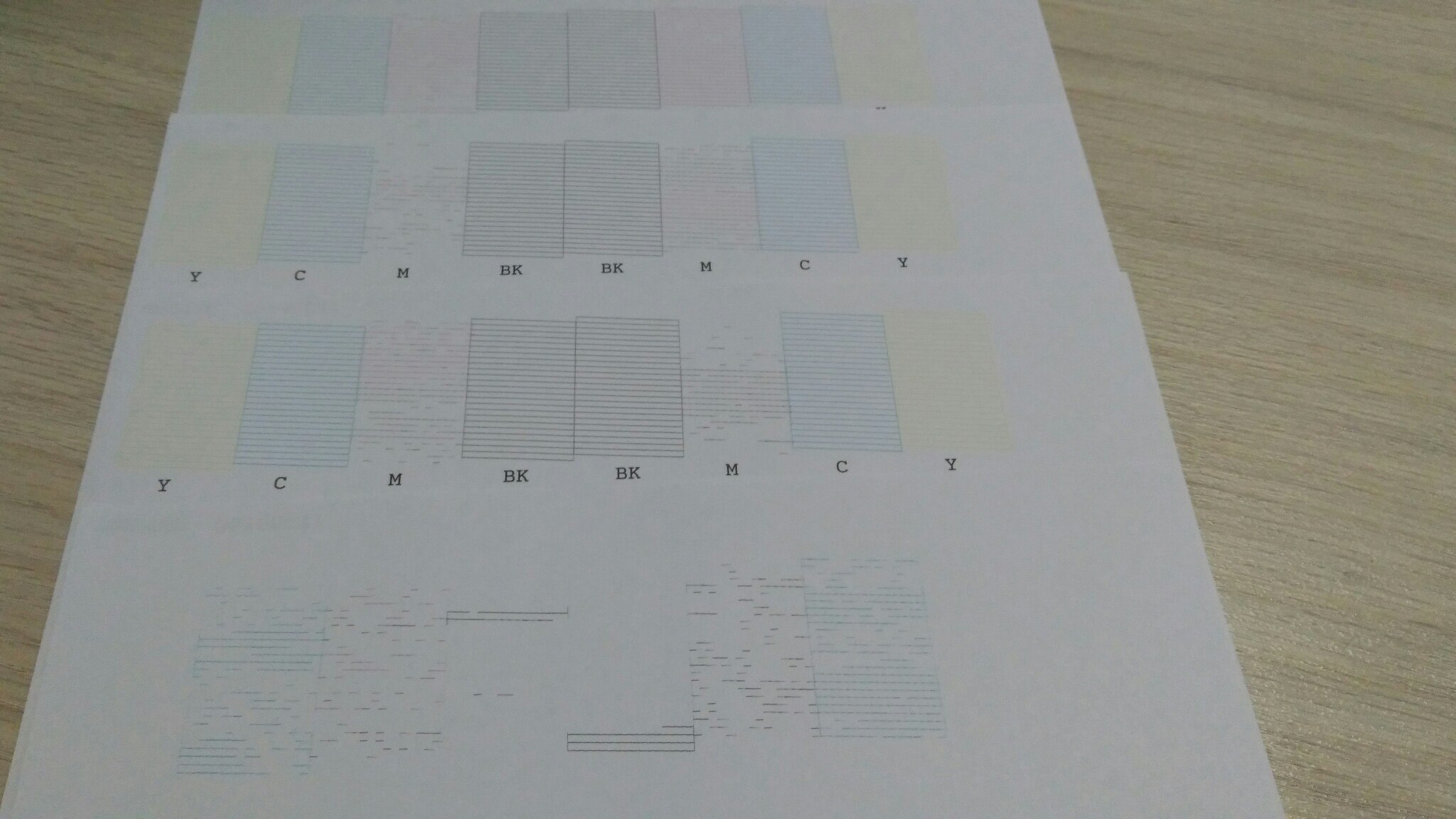

В чем может быть проблема? После каждой прочистки печатающей головки становится только хуже.
в Epson L800, бывало, после второй прочистки тоже становилось хуже, но после третьей все было хорошо.
PRO WF-5620 после прочисток стал печатать хуже

indigo99, там нет капсул, там родная снпч.
| Сообщение #4 Отправлено 19 апреля 2018 - 16:39
combain, чернильный шлейф одевается сразу на входные штуцеры ПГ?
| Сообщение #6 Отправлено 20 апреля 2018 - 09:57
| Сообщение #7 Отправлено 20 апреля 2018 - 22:44
indigo99, там голова и демпферы - одно целое с кучей кларанов.
Разборке неподлежит.
Единственный выход что бы выгнать воздух из системы - запустить прокачку чернил.

Отпишусь в надежде, может кто откликнется с найденным решением.
Pavel Sapa, прокачкой чернил система "прочищается", но только с раза 5-7-го, иногда и десять раз надо прочистку включать, если время поджимает. Если с ПГ старого типа чем дольше прочищаешь, тем хуже становится, то здесь, наоборот))
Вы в ту тему пишите? Это к чему?
Я на двух аппаратах эту систему просто выкинул, потому как от неё ничего не зависит, а проблема может нарисоваться на голом месте в самый ненужный момент.
