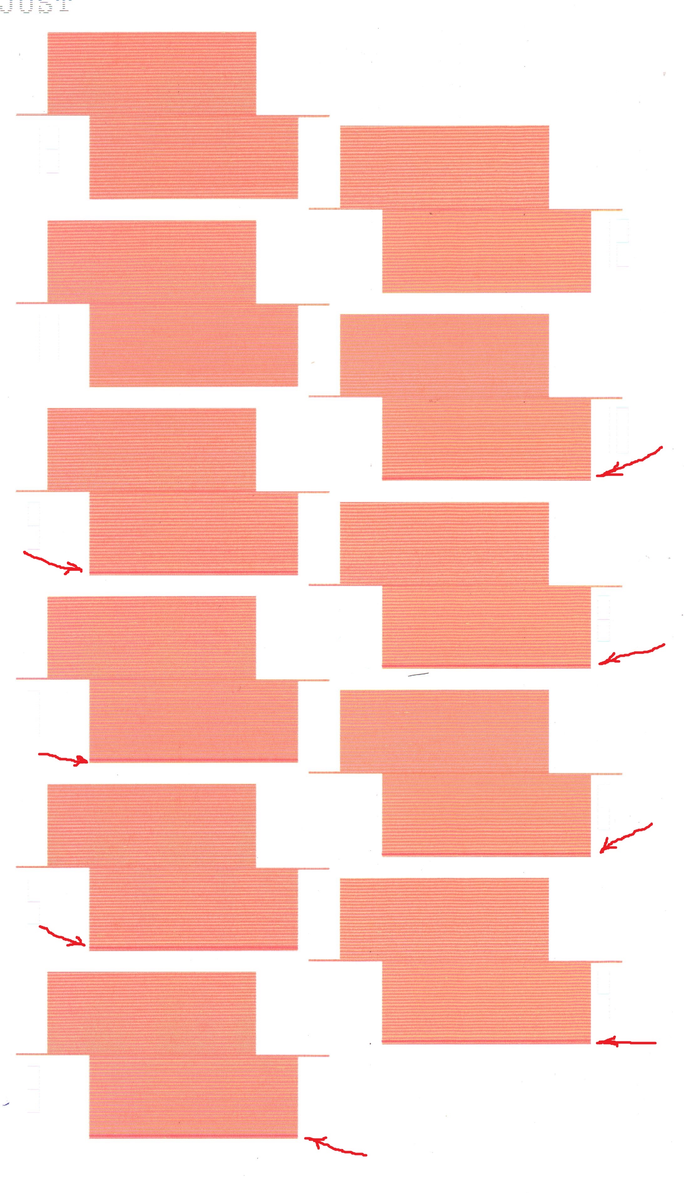

Добрый день!
Всегда поперечное полощение было либо из-за отсутствия дюз либо из-за неоткалиброванности PF adjustment.
Но тут столкнулся с совсем необычным случаем. Epson L805 используют для печати фотографий 10х15, в настройках родного драйвера качество выставляется "Стандартное", бумага "Epson Ultra Glossy", цветокоррекция Adobe RGB, Гамма 1,8.
При таких настройках печатало хорошо без полос, но говорят, что от шлейфов отвалилась клипса и мешала движению каретки, каретка двигалась, но постоянно цеплялась клипсой за корпус, в таком режиме принтер печатал минут 20. И говорят после этого принтер стал печатать с полосами.
При этом эти полосы не одиночные, т.е. две полоски близко, потом перерыв и потом период снова повторяется (|| || || ||). Полосы горизонтальные (поперечные), по ходу движения каретки.
Еще есть особенность, что если качество поставить "Высокое", то эти двойные полосы исчезают. Так же если цветокоррекцию поставить по умолчанию "Автоматически", тоже полосы исчезают. Да даже если размер бумаги выставить отличный от 10х15 то полосы исчезают.
Цвет полос такой же как и та область на которой они находятся, только они темнее, как будто строки накладываются друг на друга. Но дело в том, что полоса двойная, т.е. граница между двумя строками не одна полоса, а сразу две.
В аджасте распечатал шаблон PF, где можно калибровать строки, но там видно, что у нижних квадратиков присутствует какая-та темная полоса, которой быть не должно и эта полоса появляется начиная с 4й пары.

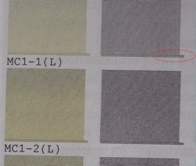

|    Сообщение #7 Отправлено 20 апреля 2018 - 10:00   indigo99
Просмотр сообщенияSveterkom сказал:
Вот тест
Мне одному кажется, что нижняя дюза на мадженте косоструит?

|    Сообщение #9 Отправлено 20 апреля 2018 - 18:06   Alex_Ekb
Просмотр сообщенияindigo99 сказал:
Мне одному кажется

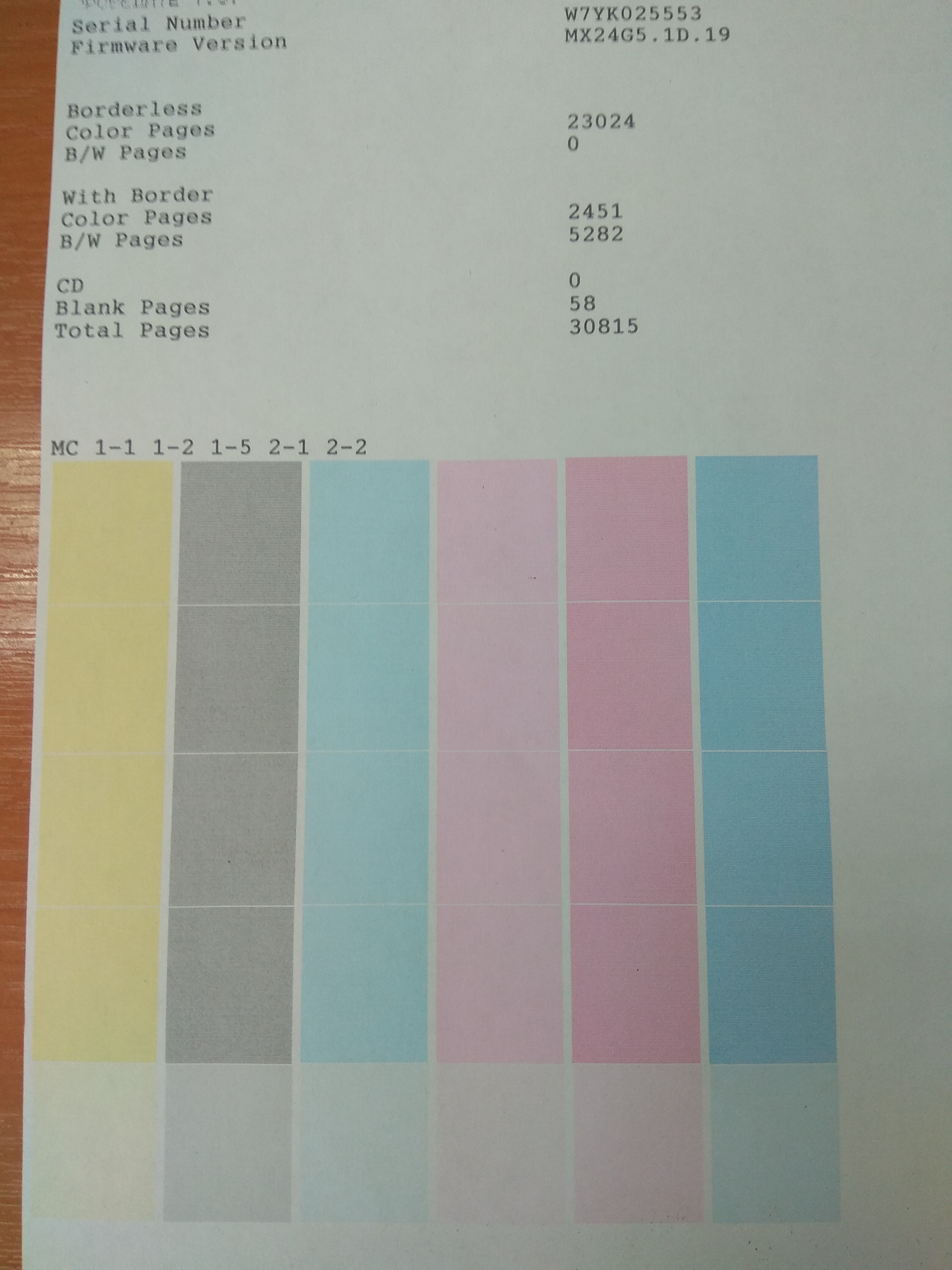

|    Сообщение #11 Отправлено 21 апреля 2018 - 08:37   Alex_Ekb
Думаю нижние так можно посмотреть, специально так сделано чтобы не пропустить не рабочую дюзу сверху или снизу.
Прикрепленное изображение: Антипамперс тест.jpg
хотя не уверен на 100%. Возможно это проверка PF. Но я бы так сделал если бы мог.
На качество не смотрите, это убитая ПГ :angry:
