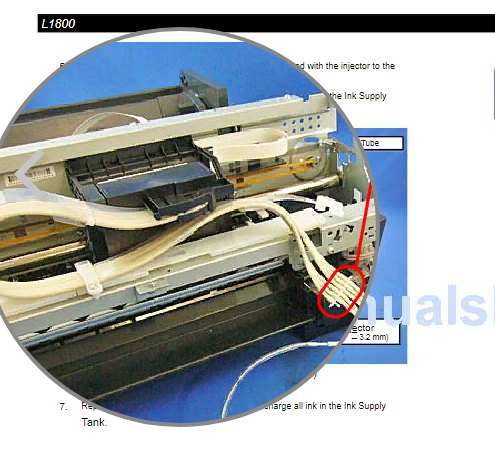

|    Сообщение #5 Отправлено 21 апреля 2018 - 21:47   deleted
конструктивно 1410 и L1800 идентичны
Каретки там однозначно разные - на L1800 она меньшей глубины, специально освободили место для шлейфа
Прикрепленное изображение: 2018-04-21_22-45-15.png
