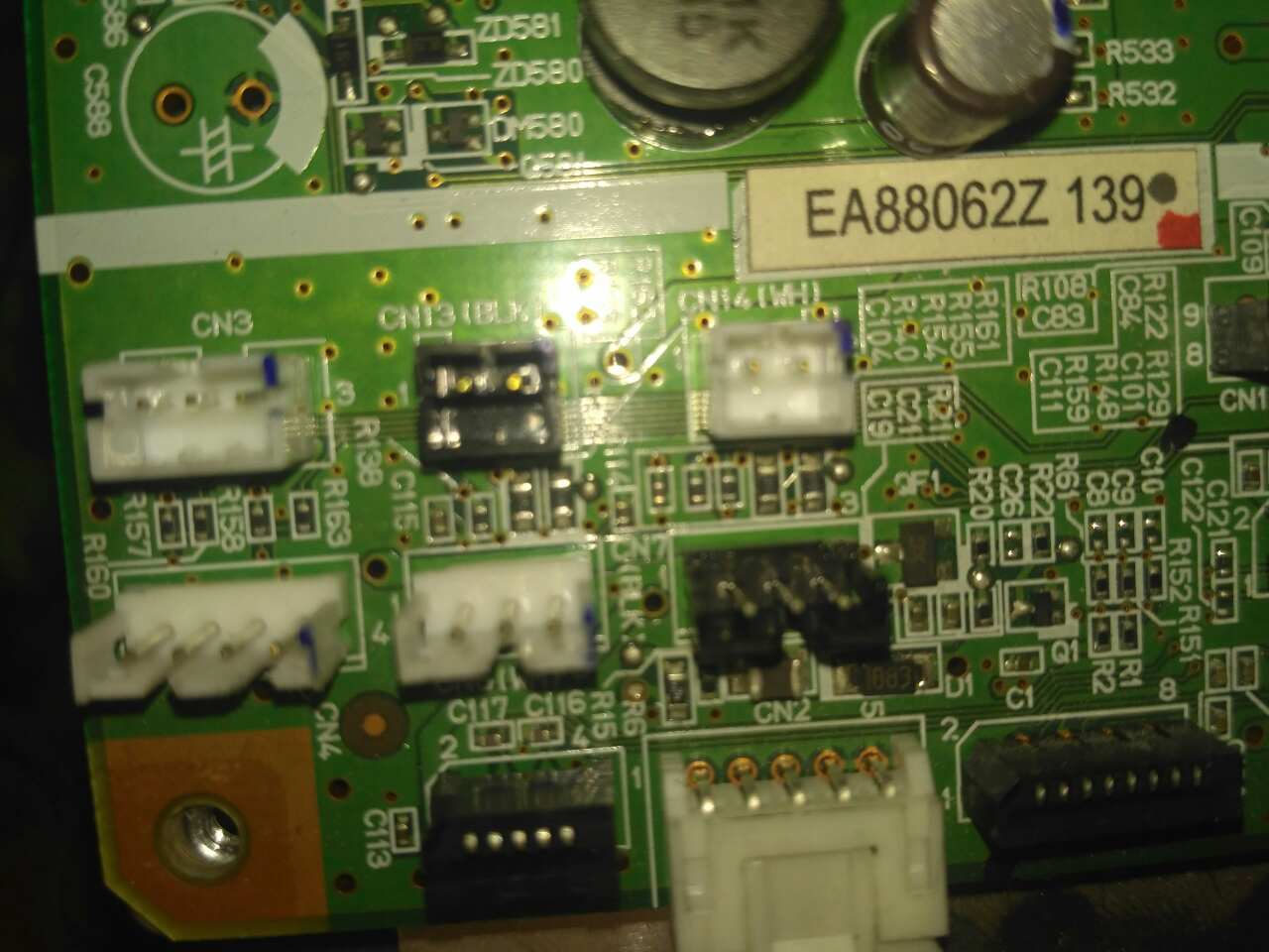

Добрый день! При сборке разборке принтера R270 перепутал разьемы на форматтере . Включил насколько раз, принтер раскручивался и останавливался с миганием красны лампочек. Не сразу дошло проверить коннекторы. В итоге оказалось перепутал два разьема. Как получилось не пойму так как разбирал до этого не раз.
Последствия. Выключил принтер, включил - принтер пытается раскрутить, и мигает красными. Выключил, открыл плату форматера, поискал на плате внешние повреждения, их нет. Закрыл экран, поставил на место в итоге теперь принтер даже не показывает лампу включено (хотя до снятия платы форматера появлялся зеленый индикатор а потом сразу красный. Принтер разбирался в очередной раз из-за загрязнения датчика PW на ПГ. Скажите знающие люди - какие последствия такой ошибки? Фото перепутанных разьемов прилагаю. Насколько последствия катастрофичны? Стоит ли как вариант купить новую плату форматтера (на али стоит 1200 руб- нужно ли что либо прошивать потом ?) или же можно починить?..куча вопросов . Буду раз за любые советы. С паяльником (lykey703 есть) дружу но в схемотехнике не силен. Принтер свой, понятно что старый но надежно работал и ПЧ в отличном состоянии

Прикладываю лучше фото
Отключаю все кроме питания и шлейфа к кнопке питания- ничего не происходит. ни один индикатор не загорается.

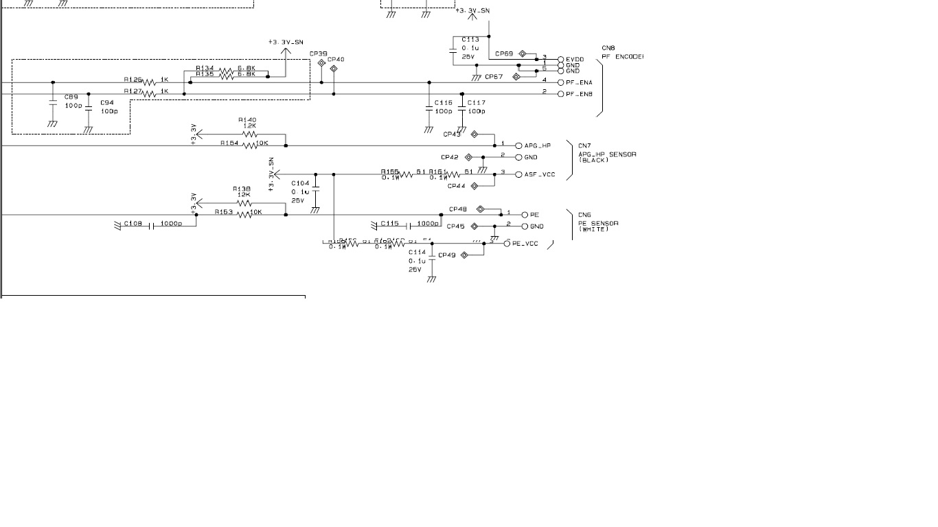

перепутаны были разьем СТN7 (BLK) и CN6 (WH) они рядом и отличаются только цветом-черный и белый. К сожалению моему оказались по размерам одинаковыми, в запарке перепутал.
Нашел сервис мануал http://www.s-manuals...vice_manual.pdf
Нашел что эти разъемы идут к сенсорам APG_HP Sensor и PE Sensor . Подскажите в что выливается такая ситуация,?
так как они идут в микросхему E01A69BE
можут ли они быть причиной ее выхода из строя?
это процессор.
Вроде не должно было ничего криминального случиться, датчики одинаковы, по подключению в разъемах тоже одинаковы. Просто работать не будет, как собственно начиналось после перепутывания, уходить в ошибку.
Может только если после другой разборки когда все шлейфы передергивали не выдернули шнур из розетки и коротнули (пока шнур в розетке питание на плате присутствует). Проверьте на транзисторах чтобы не было КЗ.
Когда принтер в розетку включаете и исли действительно есть КЗ то блок питания начнет пищать по тихому, можно услышать.
Проверьте.
Где раньше были - неделю назад 5 плат от 270 хороших выкинул, шифраторы только выпаял так как идут на платы от L800.
Вроде одна еще осталась но она с прошивкой от L800. Чтобы стал опять 270 надо флеш менять а ее тоже нет.
Ошибка энкодера. Ошибка мотора PF.
Мотор PF стартует а датчик PF на круглом энкодере не работает, если работает то возможно по управлению на драйвер мотора или сам драйвер. А может опять разъемы на них проверить внимательно.
