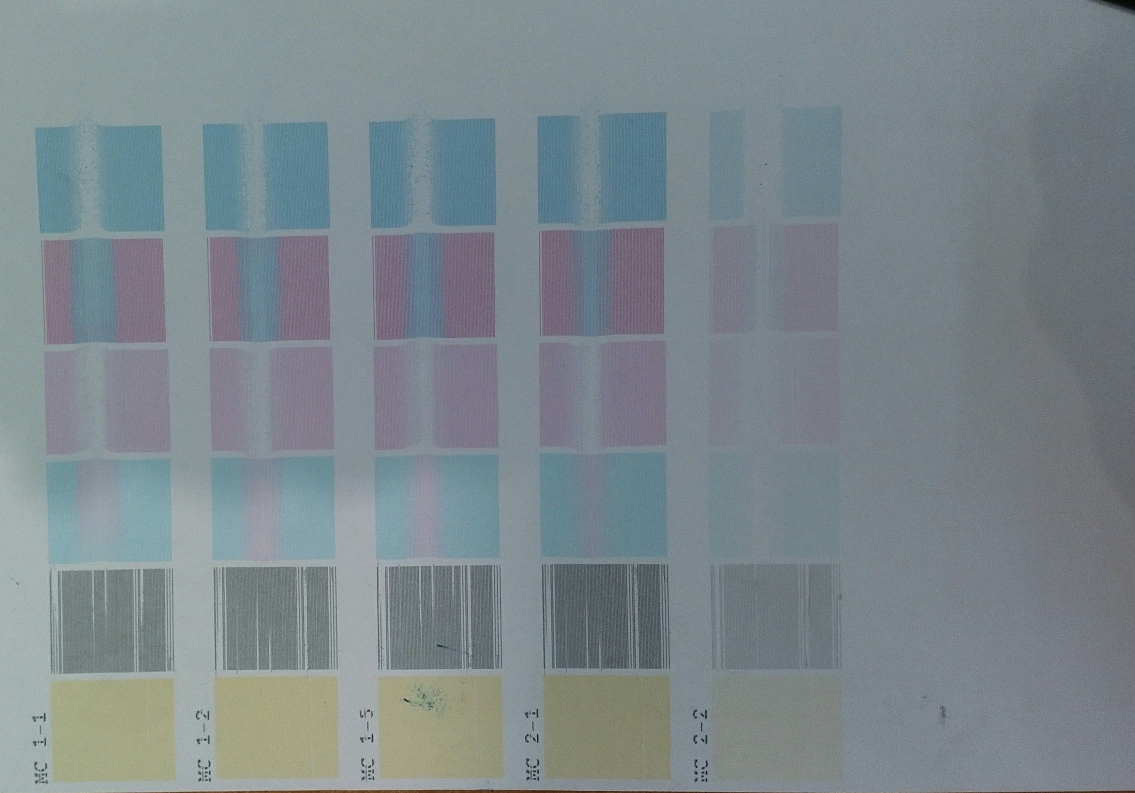

изначально жаловались на него что двоит, потом что совсем плохо стал печатать.
На тесте все дюзы есть, но лайт маджента частично смешная с черным.
Грешил на ленту и диск, диск вычистил, ленту почистил, потом нашел на ленте дефект, поставил от донорского, ситуация не изменилась. Пара получасовых бутербродов погоды не сделала.
Что еще может быть? Стоит снпч

Разгерметизация , ПГ под замену !

rikitikitavi666, Видно же на рисунке что это разгерметизация. Лечению не поддается, к сожалению это уже не редкость. Какие чернила использовали?
