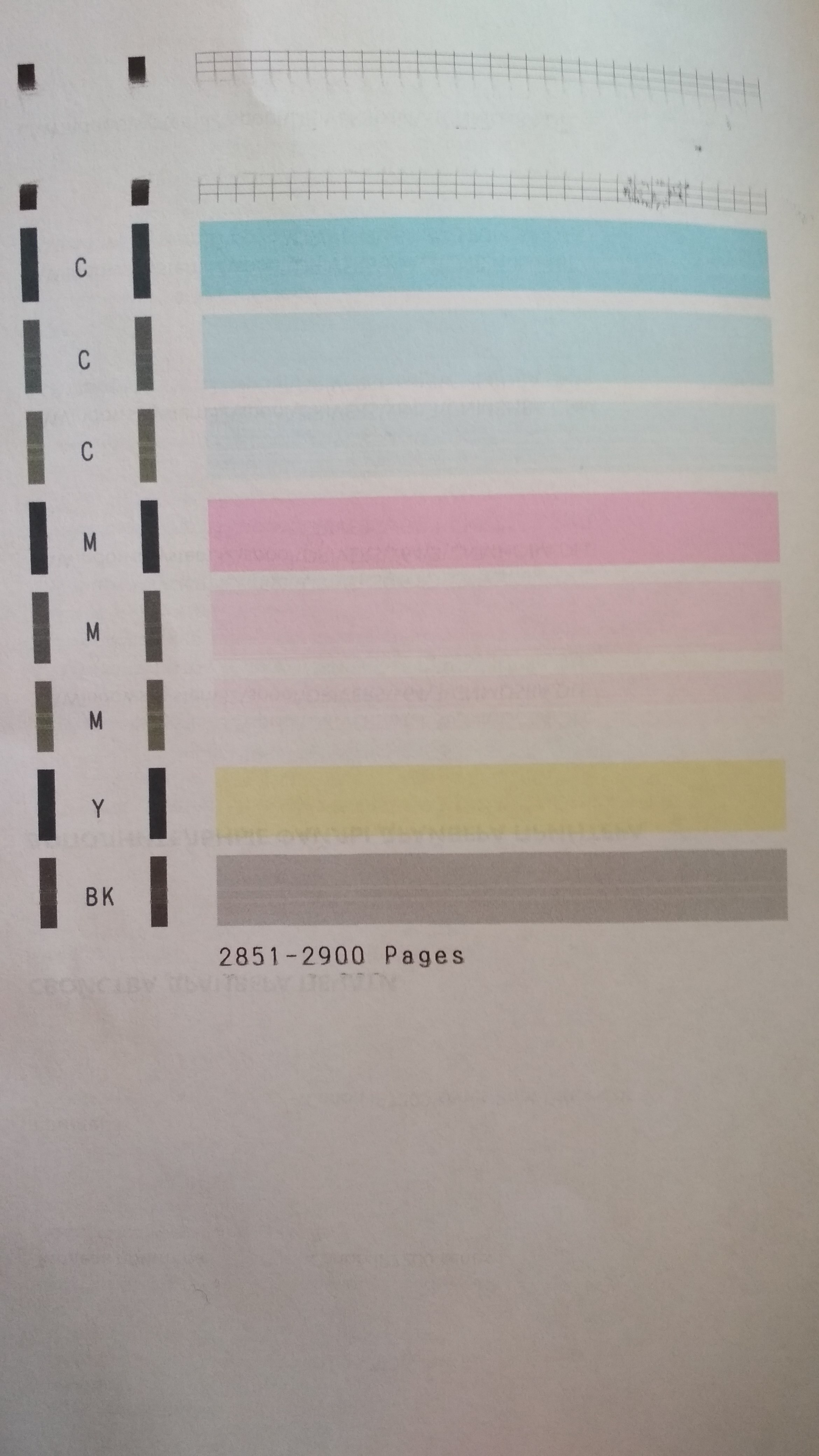

В общем, попечатал заливки CMYK - все листы пропечатываются, но тест дюз остался таким же, что и был в предыдущем моем посте.

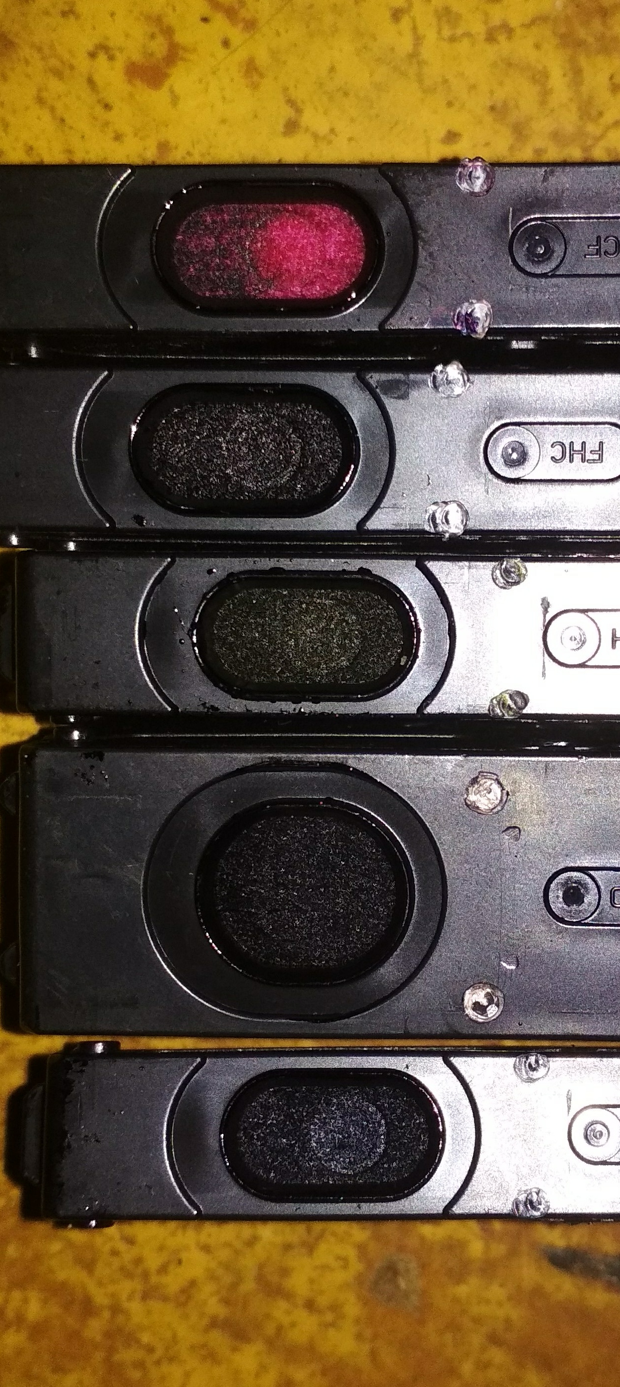

Достал картриджи, чтобы достать голову и заметил следующее. Это чернила посмешались? Они же не должны быть такими чёрными?

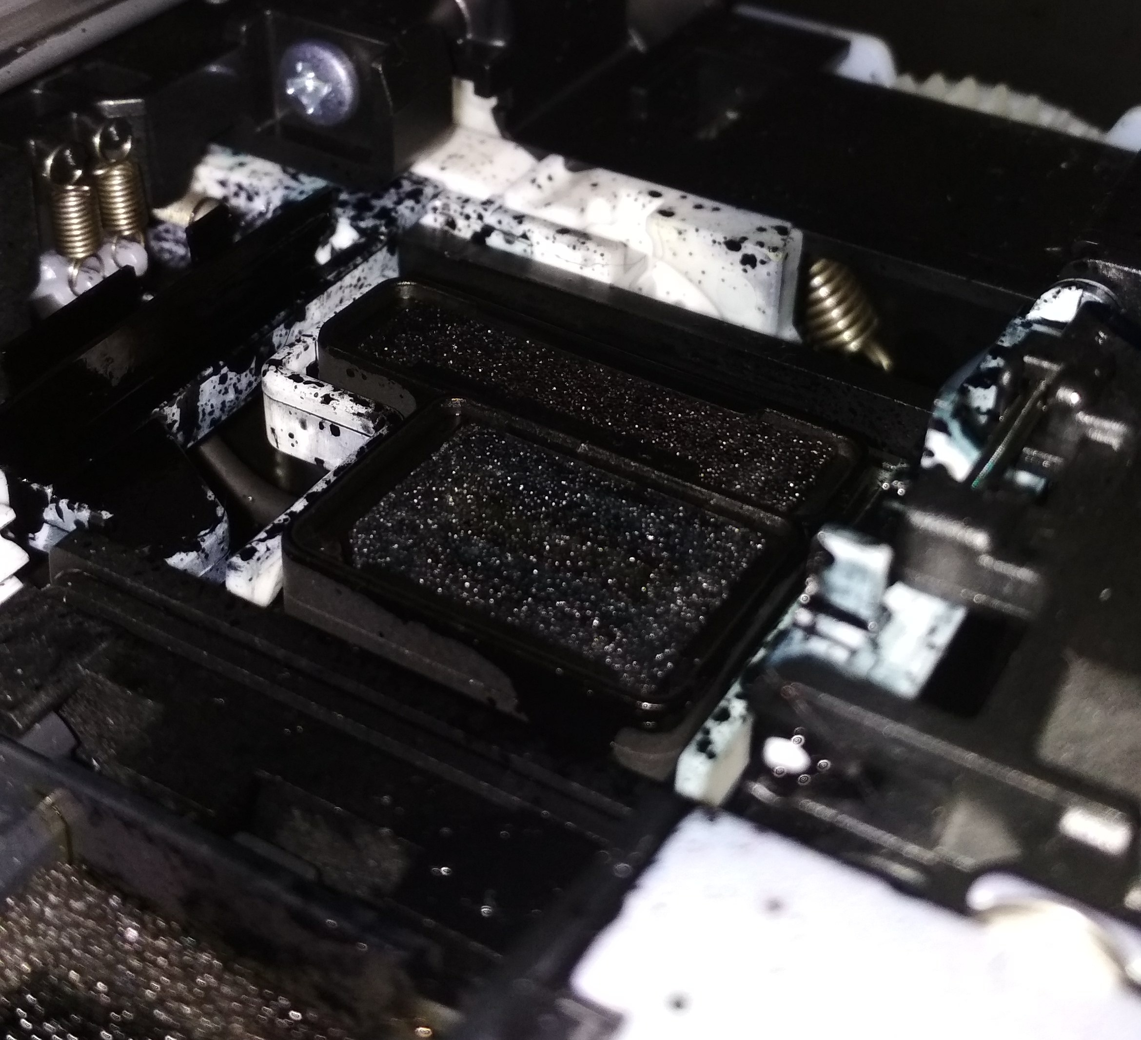

Как там помпа поживает? Можно фотки капы сюда - а то, похоже, помпа не работает.

Futureworld, а что такое капа? Это которая на головке, круглая, чернила из картриджей сосет? )))

fixicomp
Капа - это куда головка паркуется перед выключением устройства.

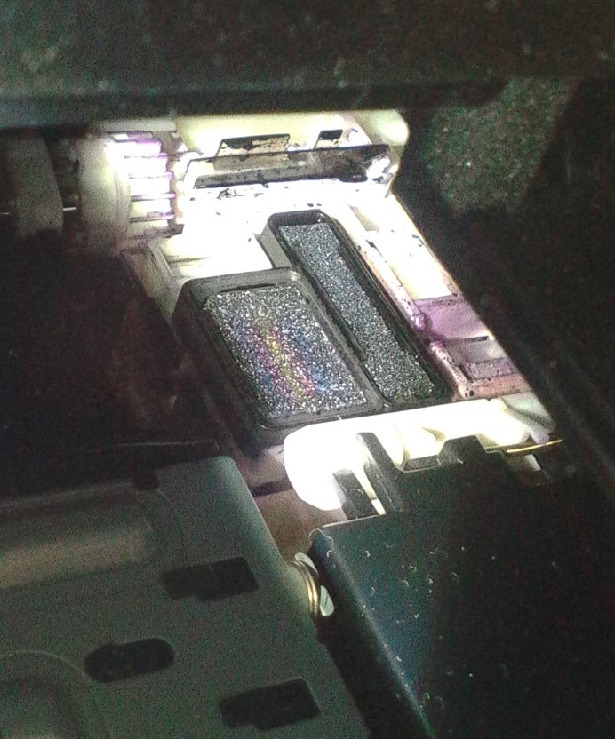

Надо убедиться, что помпа забирает чернила. Если она их не берет, то они могут смешиваться на капе, особенно, если подтекают картриджи или разгерметизирована головка. Тогда смесь чернил будет окрашивать выходную часть картриджей в черный цвет. Но у Вас не печатает пигментный картридж, а окрашены черным картриджи с водными чернилами - у них в помпе разные каналы. Я бы немного промывки налил (3 мл) прямо в капу, сделал бы прочистку штатными средствами. Надо добиться примерно такого вида капы, как у меня на фото.

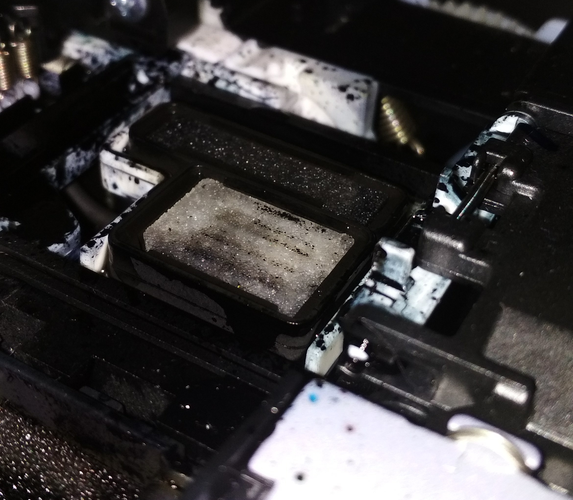

fixicomp
Промывка хорошо ушла и с площадки пигмента? Я бы повторил процедуру для верности пару раз.
| Сообщение #13 Отправлено 08 апреля 2018 - 18:22
Futureworld, да, как с водянки, так и с пигмента хорошо уходила. Повторил раз 5, пока все 3 мл не использовал

fixicomp, на пигменте "дуга", не исправить, документы печатать не получиться, так как, скорее всего, не понравиться то что будет выходить. Чтоб печатать документы можно выбирать в настройках тип бумаги Ink Jet Hagaki, будет печатать фоточёрным. На фоточёрном две полоски, не исправить, но может на фото будет не очень заметно. Остальные цвета, может если промыть, будет нормально.

Barranno, так и есть. Все водянки промылись и стали печатать нормально, с пигментом же полная Ж))
Имеется две головы, на обоих картина маслом. Эта самая дуга. Причем у MP540 было тоже самое.
Быть может на водянку его, поможет ли?

Давайте рассуждать. Голову промыли, душ на пигменте есть, а ровные струйки говорят о том, что чернила должны хорошо проходить. Почему же пигмент не печатает? Или вышли из строя термонагреватели, или на них накипь (но тут тонкий вопрос - тогда может быть должен и душ быть искаженным?) Если бы термонагреватели совсем зачахли, должна бы быть ошибка головки. Помпа и пигментный картридж, Вы считаете, полностью работоспособны? Я бы закапал чернила прямо в штуцер, на который надевается картридж, до появления их со стороны дюз, и собрал бы всё, запустив печать теста дюз. Если первое время печать будет (теми остатками чернил, что в головке), то будем думать дальше. И тесты дюз лучше сюда выкладывать, чтобы видеть динамику.
