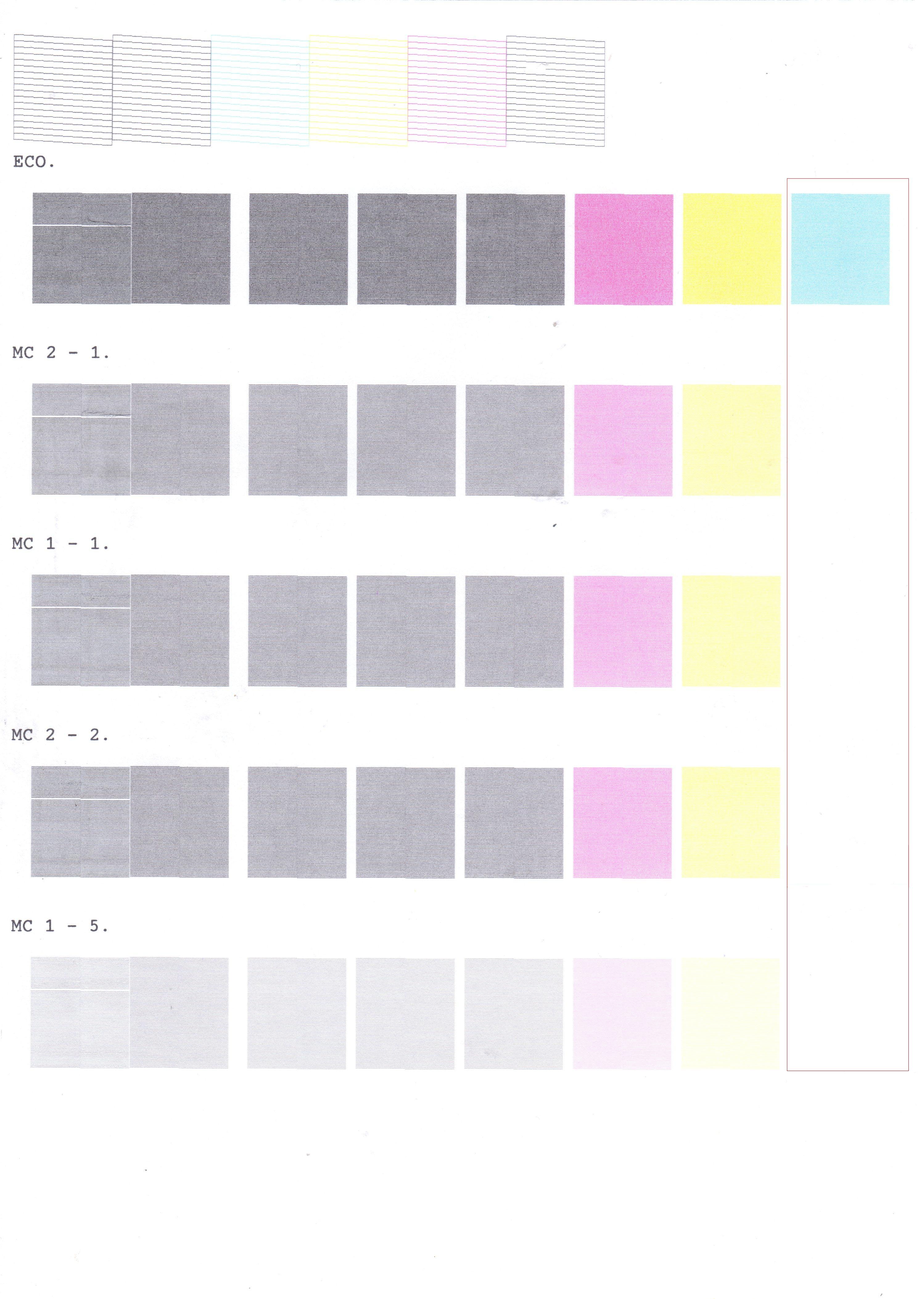

Проблема такова: Принтер новый, всё хорошо раньше печатал. Но теперь, когда даю режим *Глянцевая бумага* или *Фото* или *Найлучшее фото*, то принтер просто не печатает синим! Я сначала не понял в чем проблема - сделал тест дюз. Результат: ИДЕАЛЬНЫЙ. Дальше пробую еще печатать на обычной бумаге в режиме *Текст* - всё печатает. Но, я так и не могу печатать фото. Тест режима печати прикрепляю (на полоску на PBK не смотрим :D ). Надеюсь на Вашу помощь!
EPSON XP-605 - Проблема с печатью, тестом режимов печати! На тесте режимов печати синий есть только на ECO

Принтер печатает голубым только крупную каплю. Она же идет на обычной бумаге. Это все объясняет.
Но почему это случилось? От Вас требуется дополнительная информация.
Чернила? ПЗК или СНПЧ? Что перед этим случилось? Принтер стоял несколько дней? Или что было перед этим?
Скорее всего, в канал попал воздух и его просто оттуда надо изгнать. Оригиналы запасные есть?

ПЗК WWM, чернила те же e82.
Оригиналы поставил,прокачал - та же проблема
Принтер не засыхал. Я думаю,что не завоздушилось. Не в этом дело
Есть мысля, что что-то случилось на програмном уровне...

А Вы ничего не перепутали? У нас нет и не было ПЗК на эти аппараты.
И чернила для них идут вовсе не Е82, а Е26. Может, стоит с этой стороны подойти к решению проблемы?
Поставить СНПЧ с чернилами Е26.
ПЗК обычно текут, заливают пластину дюз. И возникают именно подобные дефекты.
Чем напечатан данный тест?
Если через драйвер - велика вероятность причины в ПО.
Если Принтхелпом - проблема в мозгах принтера или голове.
У меня есть глюк с R270, который при установке печати точка-в-точку делает инверсию. Переустановку драйверов не дела, забил и печатаю в режиме ФОТО. Попробуйте подключить принтер к другому компу и проверьте на нем, что бы и ОС и драйверы точно были другие. Это сильно упростит понимание причины.
| Сообщение #11 Отправлено 06 апреля 2018 - 10:15
Anbel, WWM, Да, оригиналы новые, сделал 2 прокачки. Насчет ПЗК я не уверен что они WWM, но покупал их вместе с чернилами E82. Потому и подумал...
indigo99, Print Help
