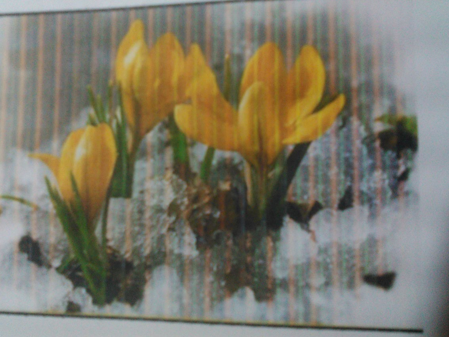

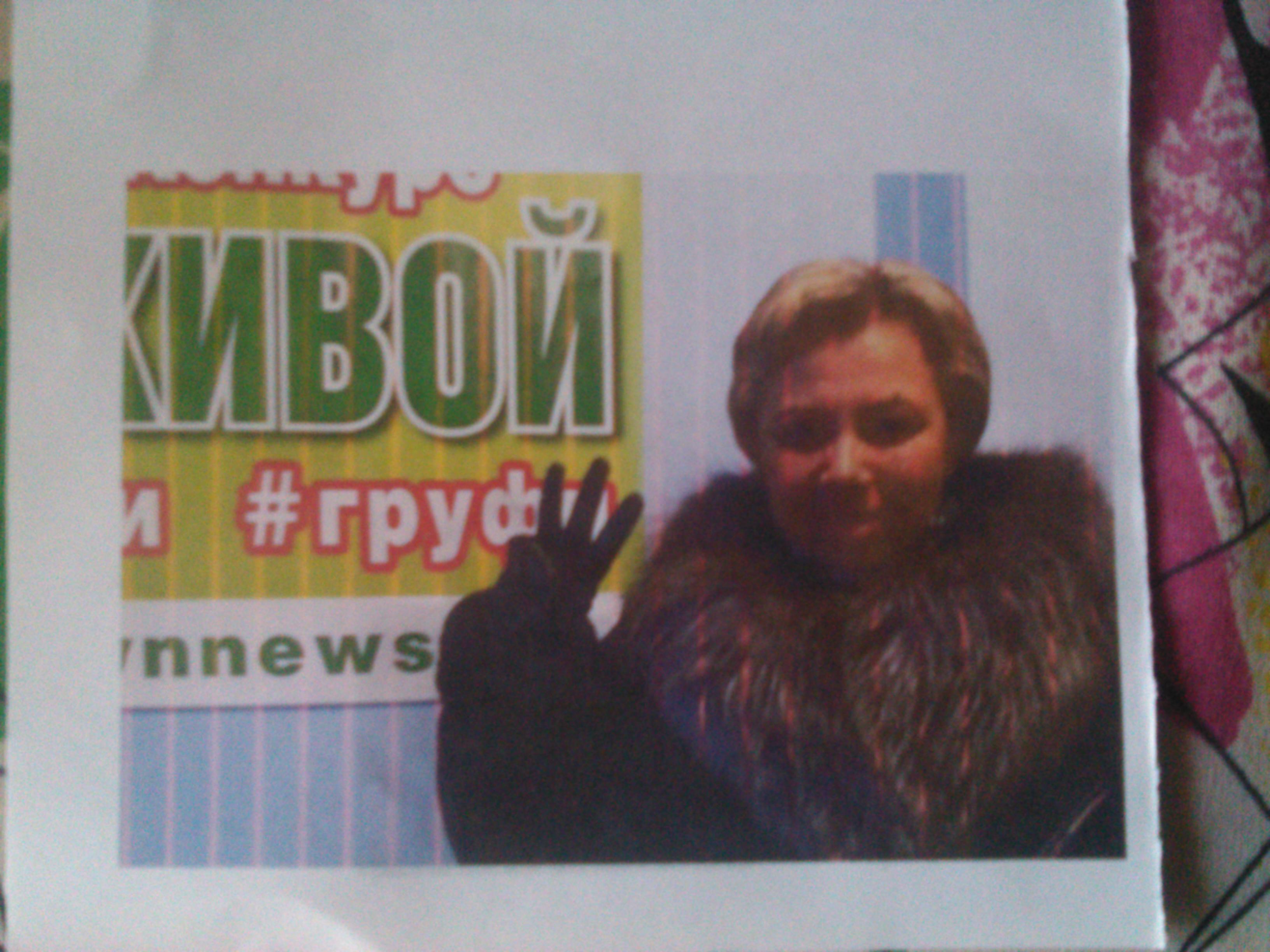

Но вот при печати с ПК картинка неважная. Полосатит. Сейчас приложу получившиеся картинки. Принтерами занялся недавно, поэтому не совсем понятно из-за чего такое происходит. Читал что при замене ПГ надо что-то делать для выравнивания, но как и что не знаю, подскажите.
Впечатление что это явление вызвано электрическими сигналами при печати с ПК, словно какая-то переменка лезет. Ведь при печати со сканера этого явления нет.
Вот снимок который на ПК и что получилось после печати его на принтере.

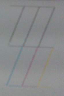

Вот сейчас сделал тест дюз.
МФУ Epson Stylus CX3700 Качество печати.

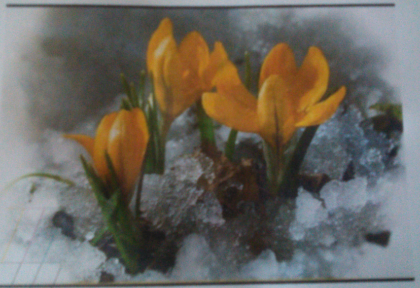

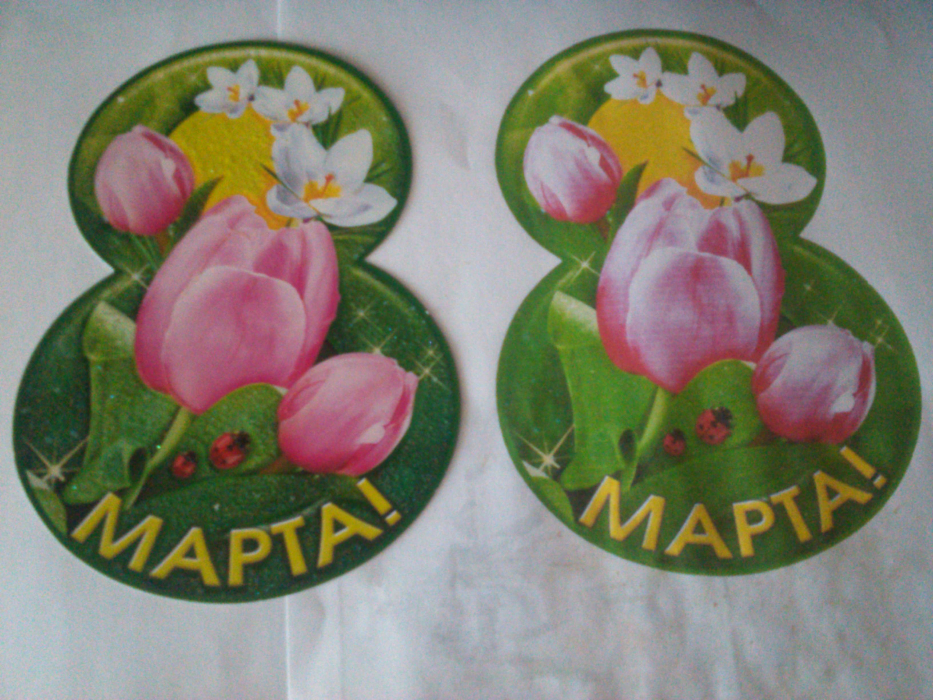

Вот ещё оригинал и копия через сканер. Замечание конечно есть, но мириться можно. А вот печать с ПК это просто безобразие какое-то.
Т. е. по моему мнению дефект печати связан не с принтером, а с электрической частью, которая связывает пк и МФУ через USD канал.
Какой-то матрас получается.

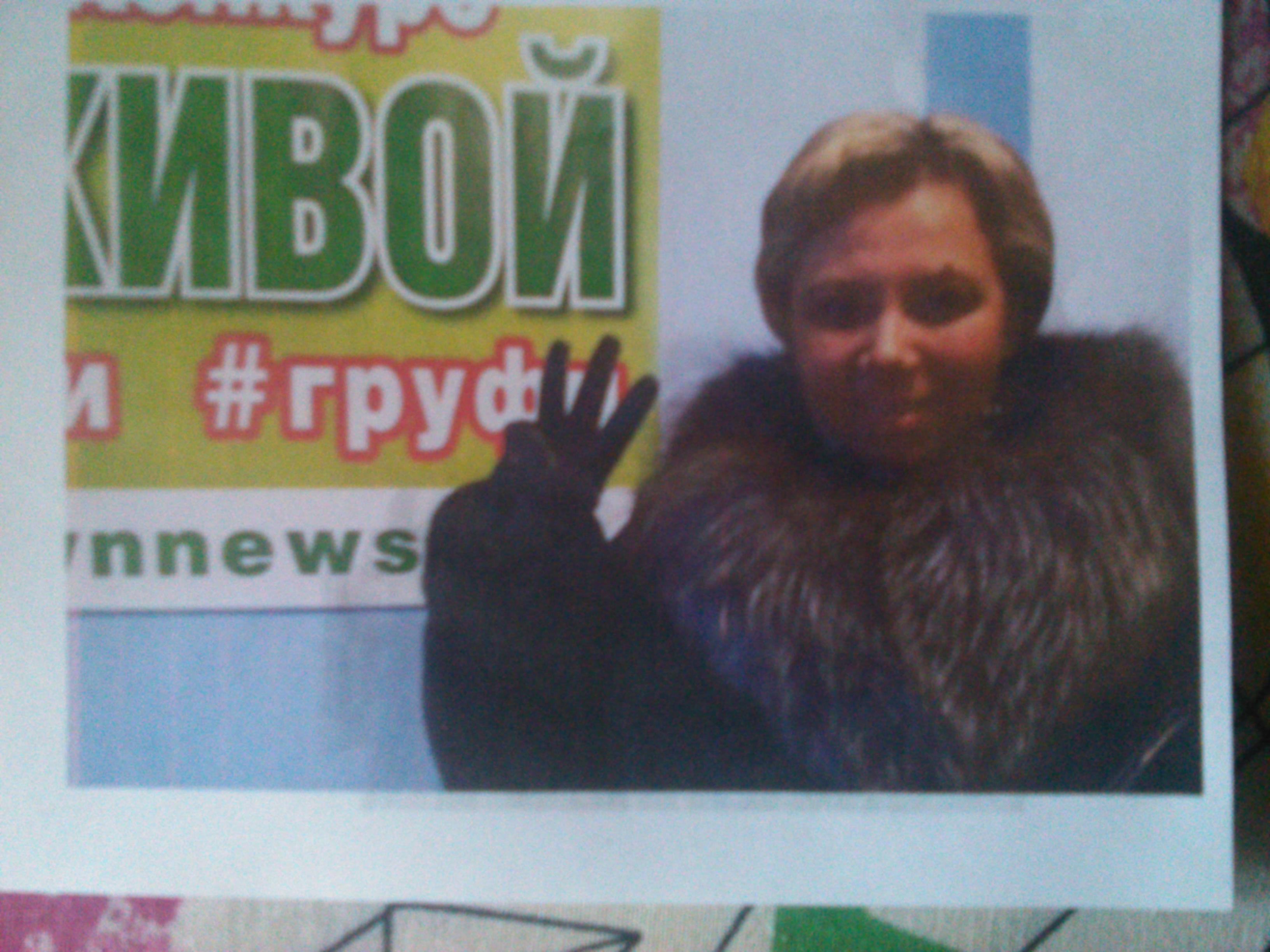

Вот сменил подключение МФУ и получил с ПК картинку практически не отличающуюся от оригинала. Т. е. проблема была в соединении.
Снимок прилагаю, размытость это дефект съёмки.
Продолжил эксперимент. Подключил через тот же переходник, но в соседнее гнездо USB, результат - качество печати в норме. Следовательно где-то был не качественный контакт вот и матрасило. Дело даже не в переходнике, а как всегда в электротехнике в отсутствии надёжного соединения. Надо было сразу проверить.

| Сообщение #4 Отправлено 15 апреля 2018 - 18:33
Рано обрадовался.

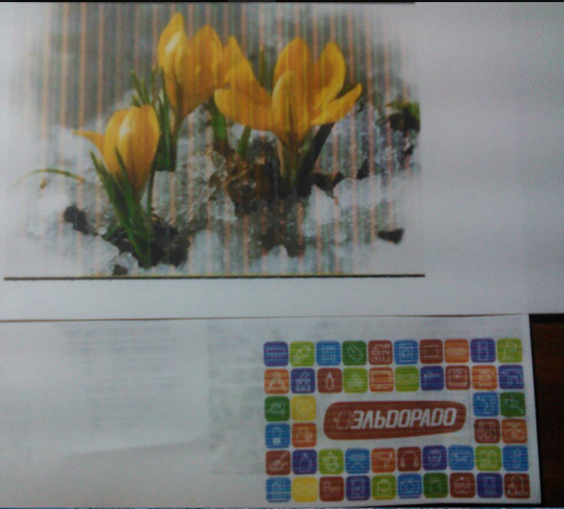

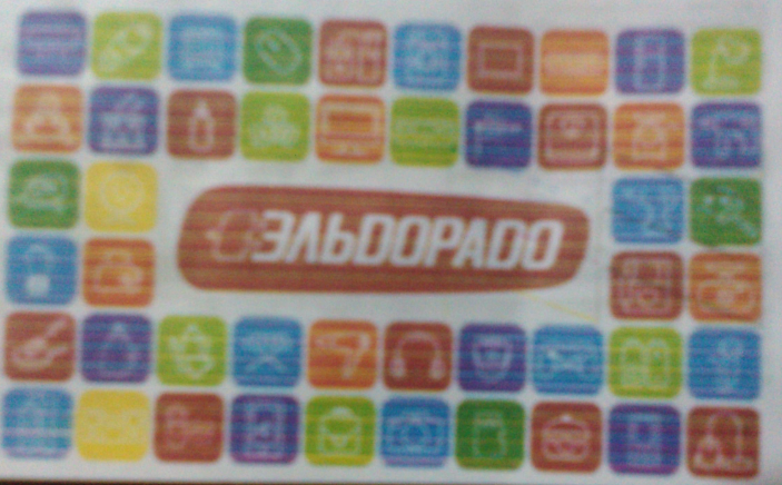

Начал делать отпечатки и увидел что всё-таки полосит.
Прилагаю два снимка отпечатков через принтер.
На первом снимке подсоединение МФУ через небольшой китайский переходник.
На втором непосредственно в гнездо ПК, но не на материнке ПК, а через дополнительные USB входы.
Если на первом снимке полосы видны чётко, то на втором они есть, но уже менее заметны.
Было подобное у кого-то?
Ещё пробовал менять кабель соединяющий МФУ с ПК результат тот же.
