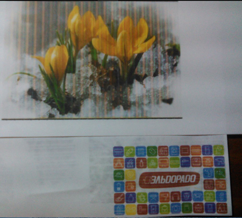

МФУ Epson Stylus CX130, заменена ПГ, поставлены картриджи. ПГ восстановленная из Китая. Пробный тест добился что был 100%.
Печатал тексты, вроде всё было хорошо. Постоял недели две, тест дюз показал что часть перестали работать. Сделал бутерброд, вроде немного отмочил.
Но что удивило при крпировании сканером, вроде картинка ничего, если не принимать во внимание пропуски дюз.
Но вот при печати с ПК картинка неважная. Полосатит. Сейчас приложу получившиеся картинки. Принтерами занялся недавно, поэтому не совсем понятно из-за чего такое происходит. Читал что при замене ПГ надо что-то делать для выравнивания, но как и что не знаю, подскажите.
Вот в этом Ваша беда.
Не нужно покупать головы, "восстановленные" после пигмента. Оригинал там изначально пигмент был. Бутербродами не спасете. Полузагажены каналы ПГ, туда не добраться.

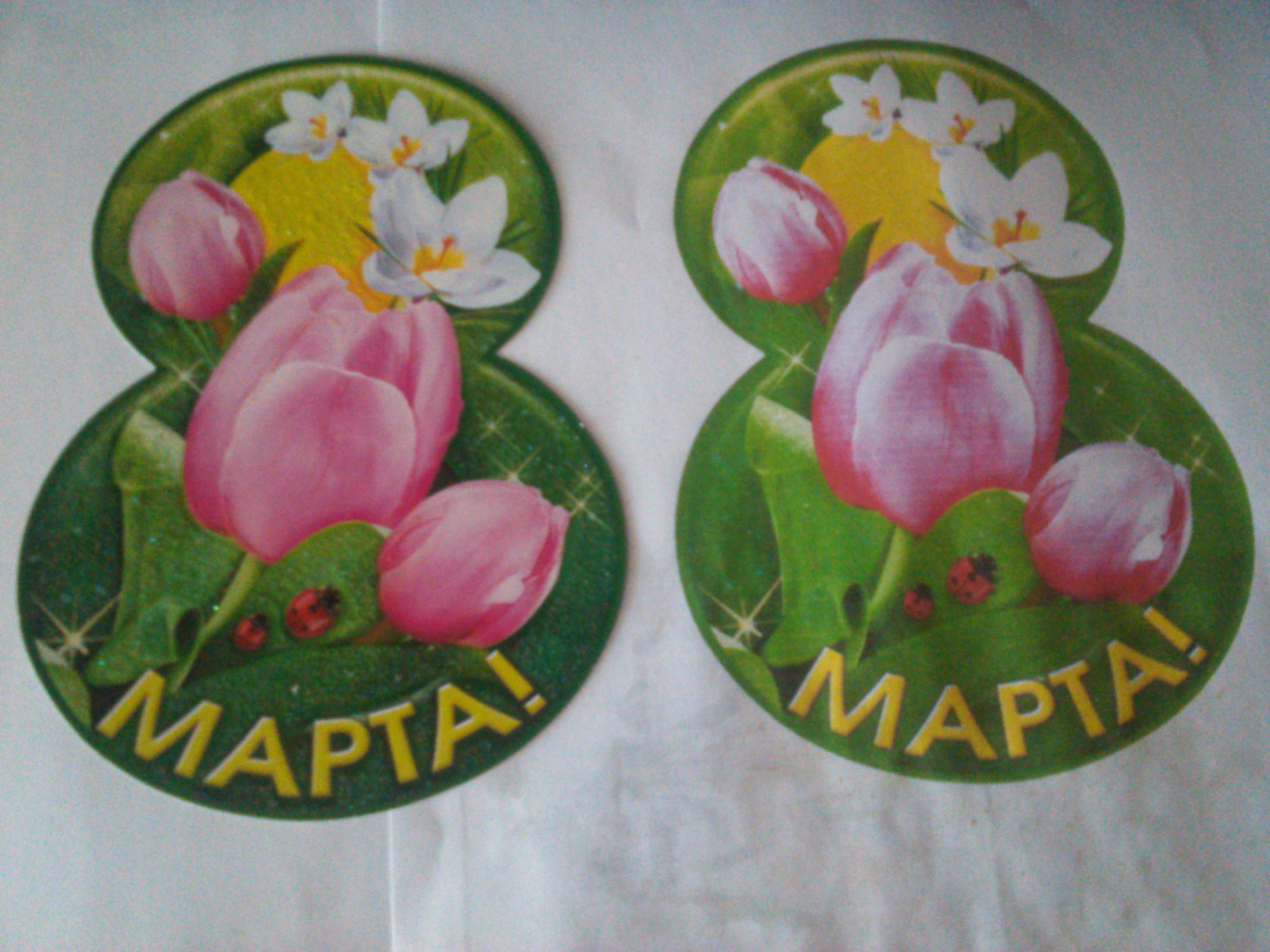

Дело в том что копирование через сканер даёт неплохие отпечатки. Это видно из фотографий, размытость это плохая фокусировка при съёмке. Там есть карта эльдорадо сделанная через сканер. Практически качество нормальное, а вот при печати с ПК появляется полосатость.
Ниже я прикрепил файл где первая фигура оригинал, а вторая ёё копия через сканер. Лучше перейти на тему выше о CX3700. Эта тема о нём же создана ошибочно.
