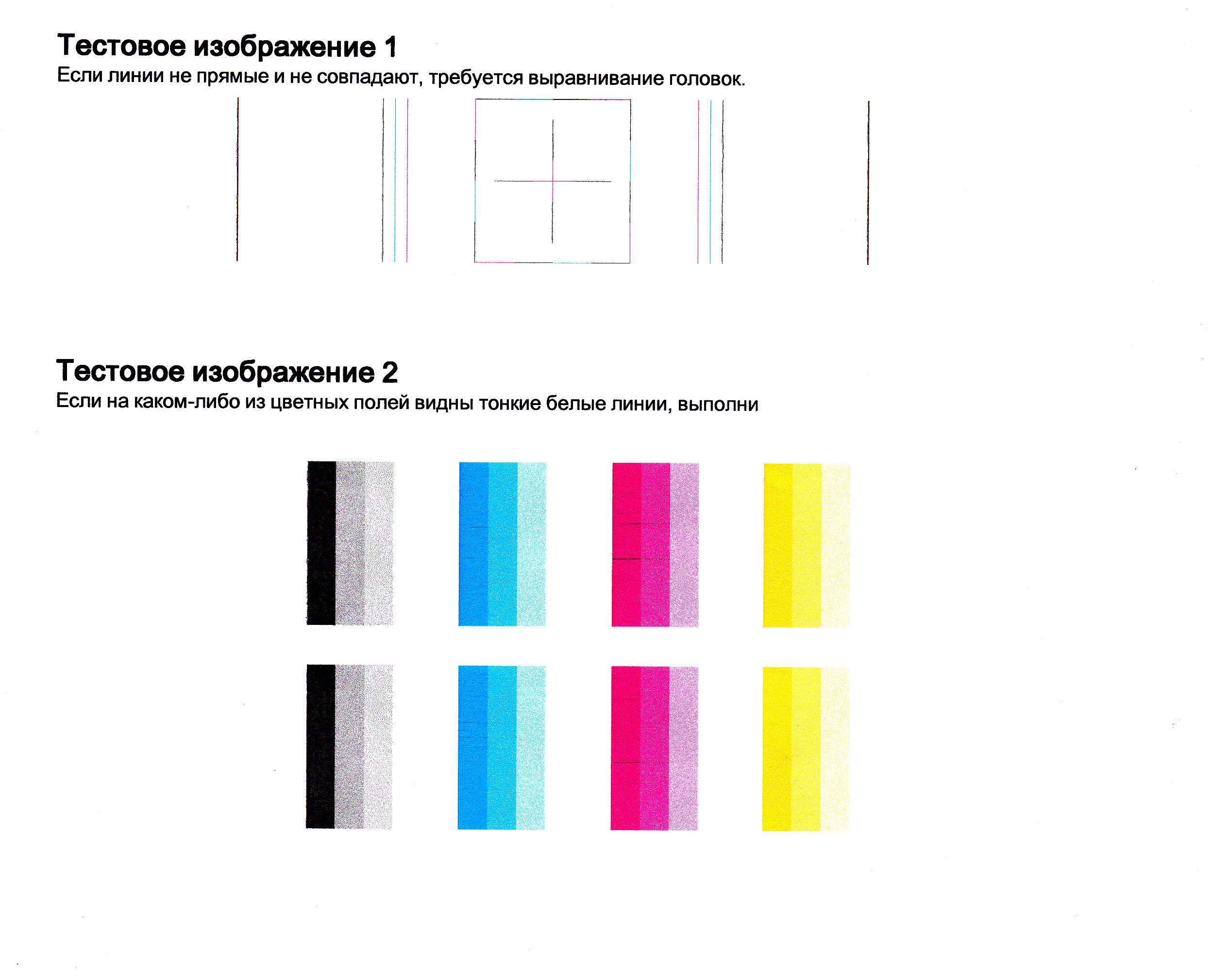

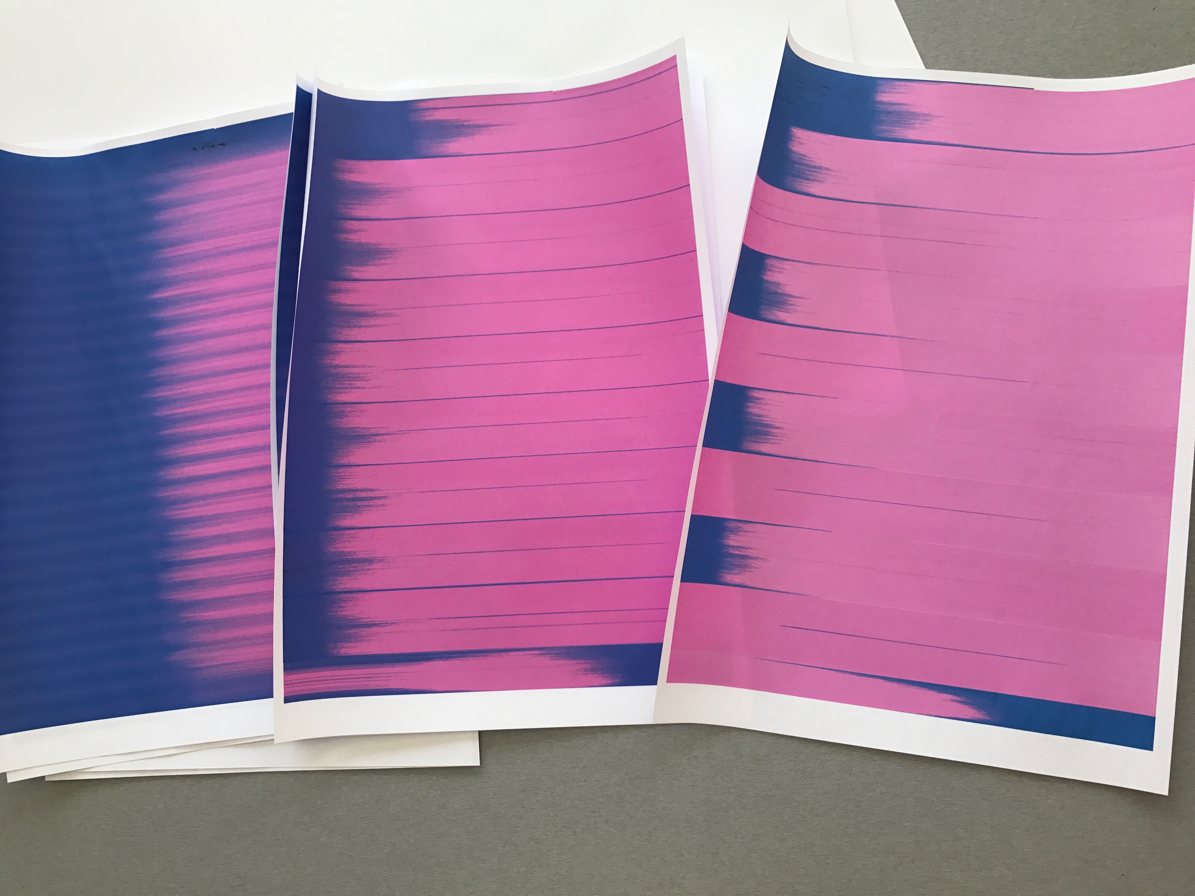

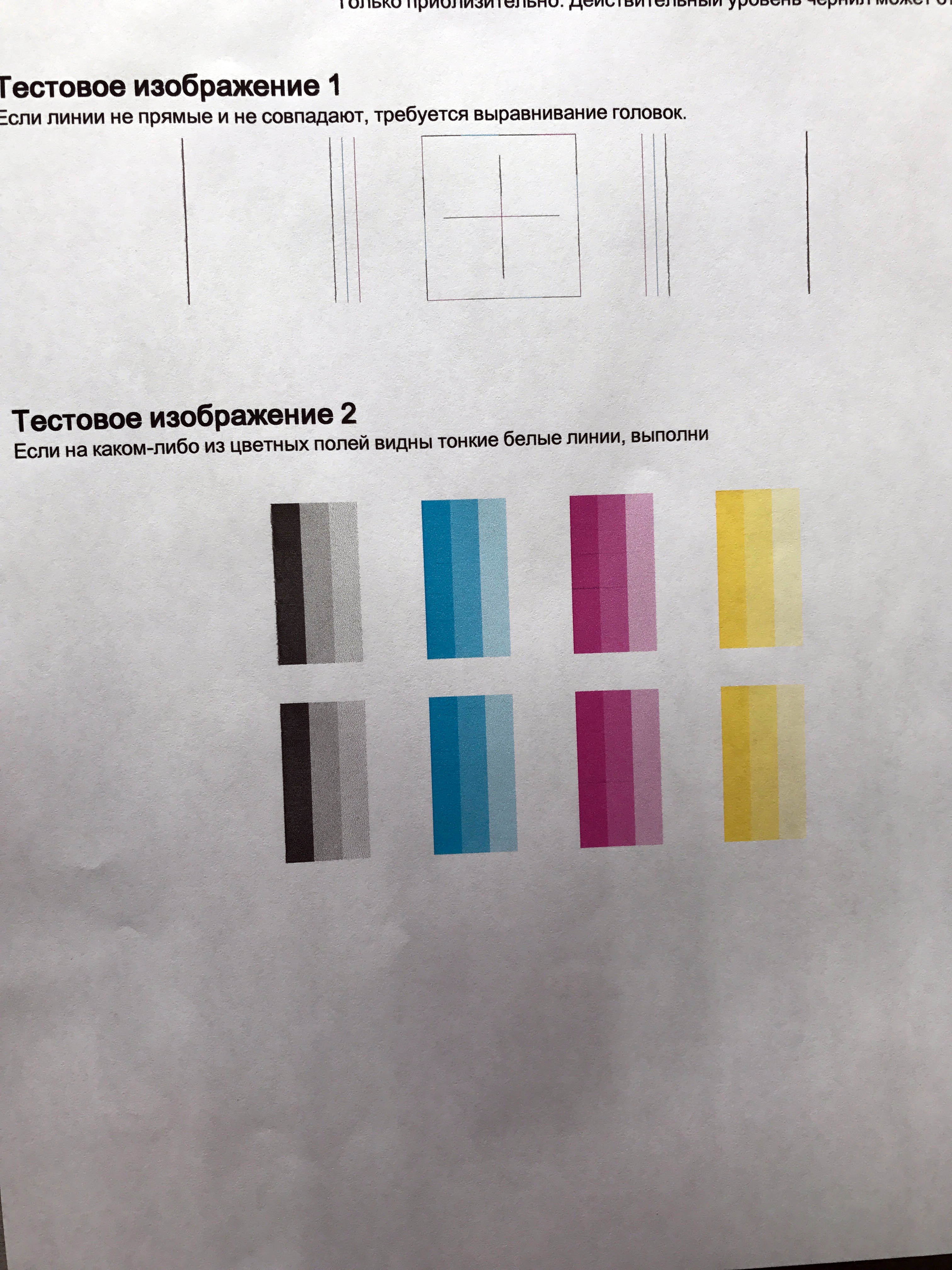

Всем привет! Предыстоприя : есть почти новый плоттер НР Т120 , попечататал один комплект стартовых картриджей , взял пзк и чернила ОСР. Печатал дальше , все норм. Потом надоели всплывающие предупреждения , запаял по мануалу контакты, печатаю дальше все норм, но потом при печати большого постера пропал синий цвет - остановил достаю , чернила есть ,"на ощупь) около 50% , вставил полные пзк - тоже самое. Тест дюз идеальный, печатать начинает тоже хорошо, но через небольшое время пропадает синий и печатает розовым. Прошу помощи в решении данной проблемы, надеюсь без покупки новой головы. Спасибо!

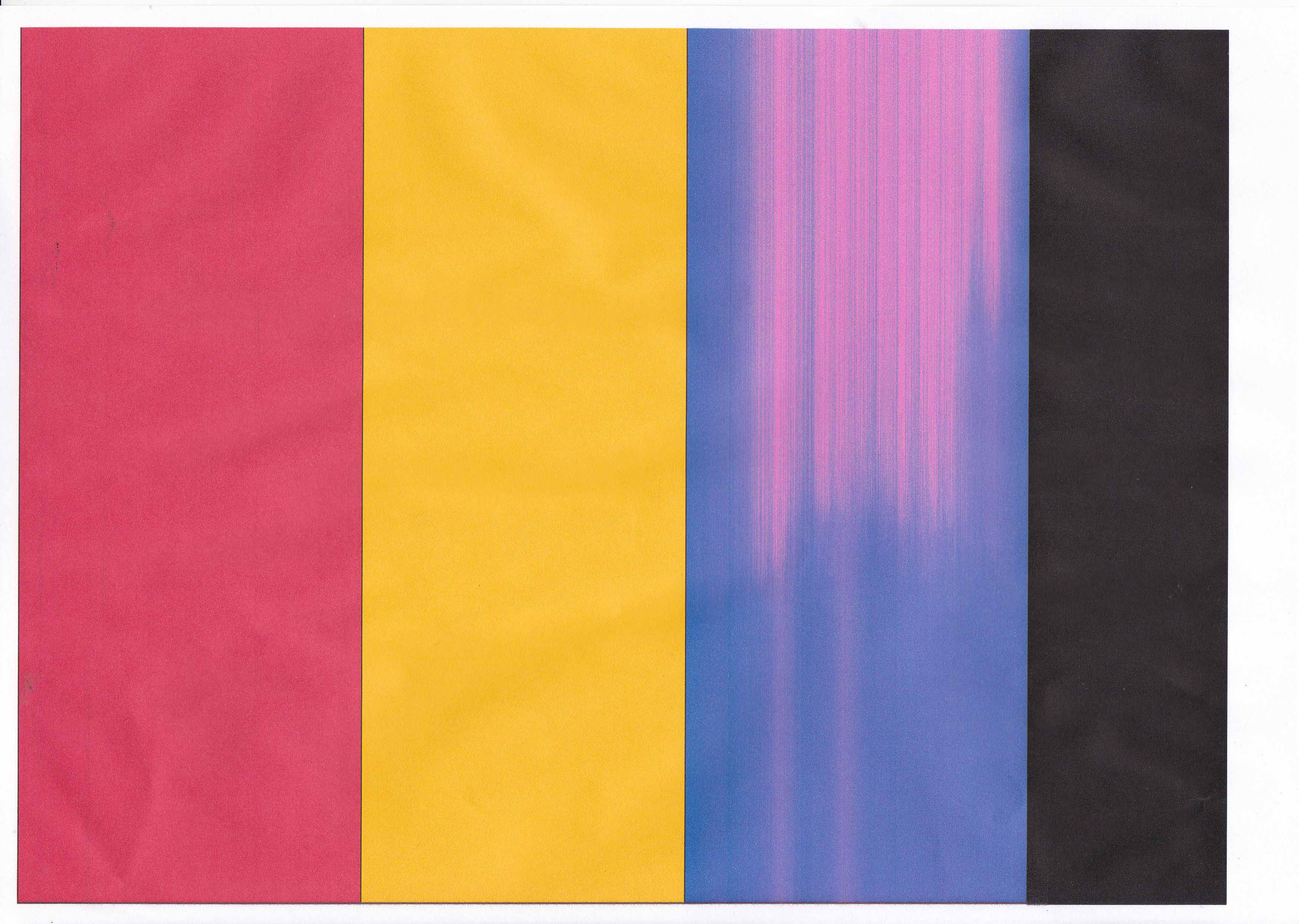

выкачал ОСР,залил инктек в синий , результат не изменился, что ПЗК, что оригинал картридж...

|    Сообщение #17 Отправлено 09 апреля 2018 - 14:21   indigo99
Воздух в голове?
|    Сообщение #18 Отправлено 09 апреля 2018 - 15:11   Serjik
А вот не знаю , тоже подозреваю что воздух, но не знаю как проверить, или как выгнать его оттудава
|    Сообщение #19 Отправлено 09 апреля 2018 - 16:03   indigo99
Попробуйте радикально - залейте в синий (предварительно конечно промыв), вместо синего желтые чернила, чтобы понять проблема точно в чернилах или аппаратная. Если запечатает норм - чернила поменять, если дефект останется - поменять синий картридж на новый, на совсем новый. Если и в этом случае проблема останется - ПГ.
Это самый быстрый способ диагностики. Причина будет понятна через 15 мин.
