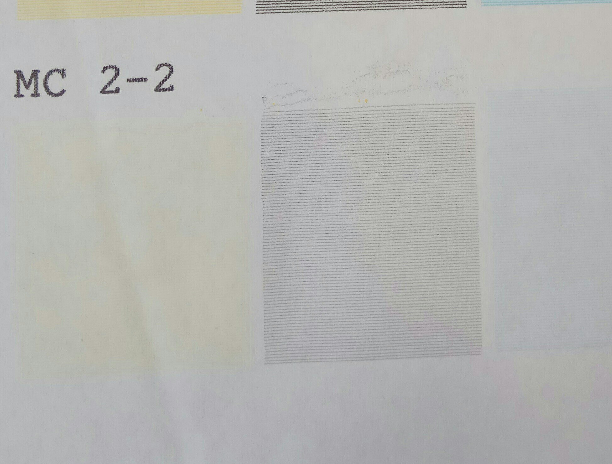

В определенных местах фотографии, вместо серого цвета печатает красным. оттенки светлее и темнее - нормальный черный. Тест дюз - Идеальный.
Тест печати идеальный кроме одного места. Прилагаю Фото.
По форуму искал, на разгерметизацию не похоже.
  • Прикрепленное изображение: S2qgjgBcAo0.jpg

Просмотр сообщенияevgeniy2605 сказал:
Профилировать !
|    Сообщение #3 Отправлено 31 марта 2018 - 13:26   combain
evgeniy2605, у вас начали загустевать чернила и надо делать профиль для правильной цветопередачи.
|    Сообщение #4 Отправлено 31 марта 2018 - 14:27   rassvet
Добавьте в чернильницы около 10 проц дисцил воды и отцепив чернильницы перемешайте чернилки. Минут через 10 сделайте прочистку после тест выложите посмотреть
