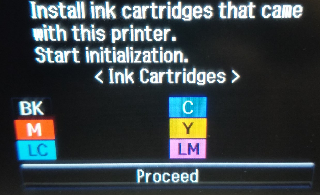

Здравствуйте, уважаемые форумчане! Вопрос для вас покажется очень простым, как я думаю, но для меня он сейчас очень важен. Заказывал принтер и одновременно СНПЧ. Для установки СНПЧ мне сказали, что нужно знать всего лишь модель картриджа. Как мне сказали картридж №24 совместим с данным принтером, но видимо я упустил одну деталь. СНПЧ, по описанию, совместима с XP-960 (C11CE82401), а мне пришел XP-960 (C11CE82402). Когда вставляю блок картриджей принтер пишет следующее:"install ink cartridges that came with this printer.Start initialization".
Прикрепленное изображение: 222.jpg
Я смею предположить, что это можно решить понижением версии прошивки? Текущая версия PL10HB 10/11/2017, PrintHelp предлагает откатиться на PL18G3 18/03/2016. Господа, что скажете?
Ещё как вариант, в комплекте идут оригинальные картриджи... Может можно пересадить чипы на картриджи с СНПЧ?
P.S. Если я что-то написал неправильно или не по теме, прошу не ругаться. Я в этом деле пока профан,но с техникой в целом дружу.

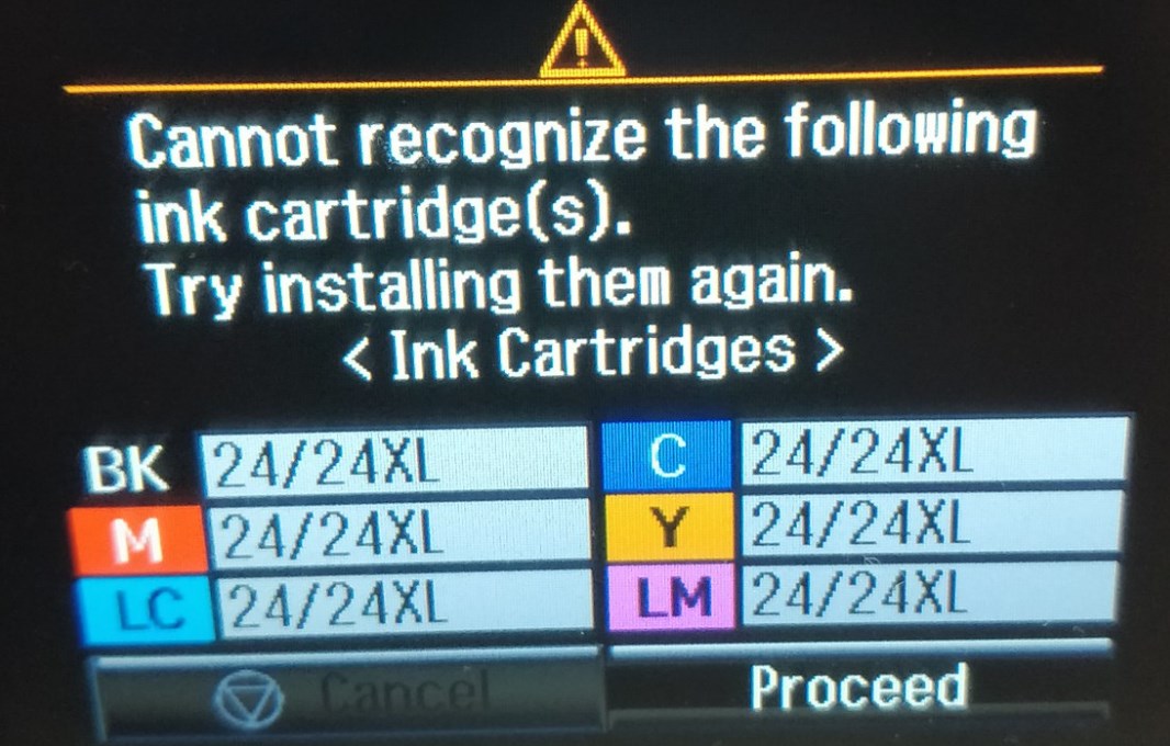

|    Сообщение #6 Отправлено 31 марта 2018 - 10:58   Scriptos
Сделал следующее: Вставил стартовые, произвел первый запуск. Появилась менюшка принтера. С помощью меню вывел каретку в положение замены картриджей (по-другому никак). Выдернул питание. Заменил картриджи на СНПЧ. Включаю принтер. Проходит минуты две (он каретку гоняет туда-сюда, будто проверяет) и выдаёт следующее (не сработало в общем):
  • Прикрепленное изображение: 2222.jpg
|    Сообщение #7 Отправлено 31 марта 2018 - 11:14   Barranno
Scriptos, жалко. Наверное тогда дело в прошивке, но я не знаю на какую версию откатывать, наверное будет верным последовать рекомендации PrintHelp.
