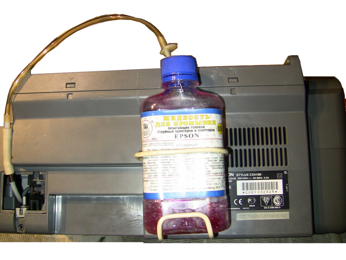

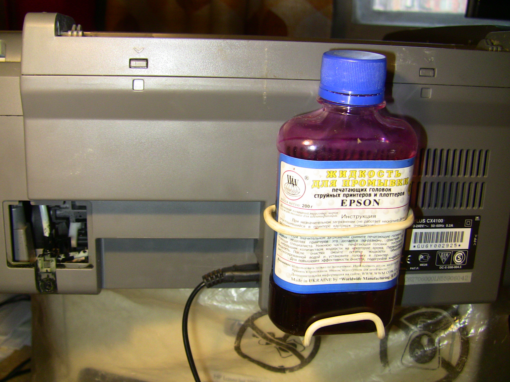

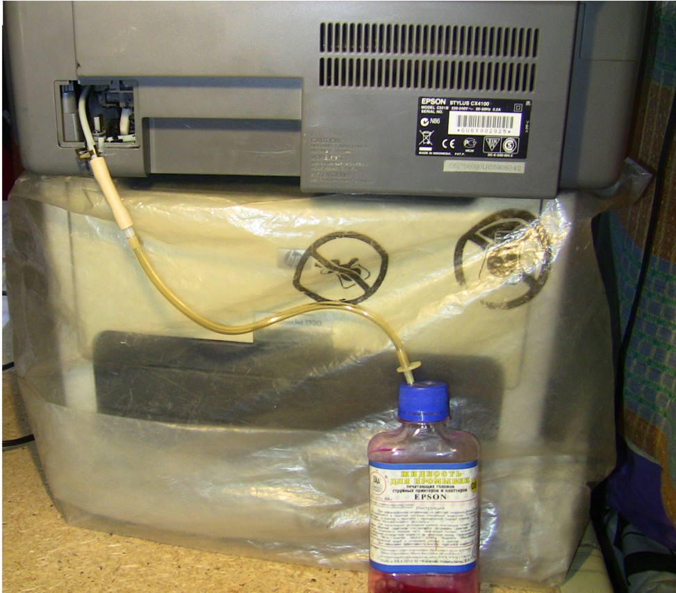

Еще вопрос: в Хелпе по выводу наружного отстойника говорится о Каком-то "переходнике из ЗИПА" на шланг принтера.
Что за Хрень, как выглядит, чем мона заменить?

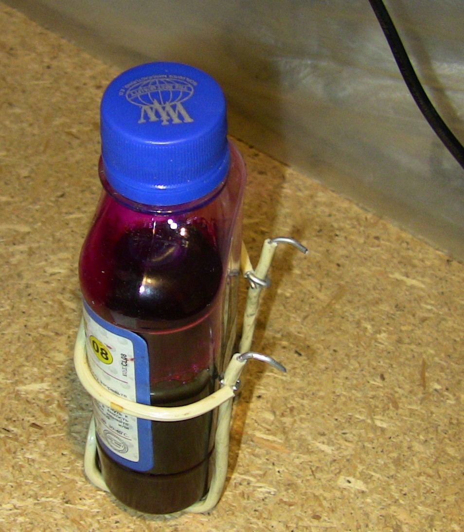

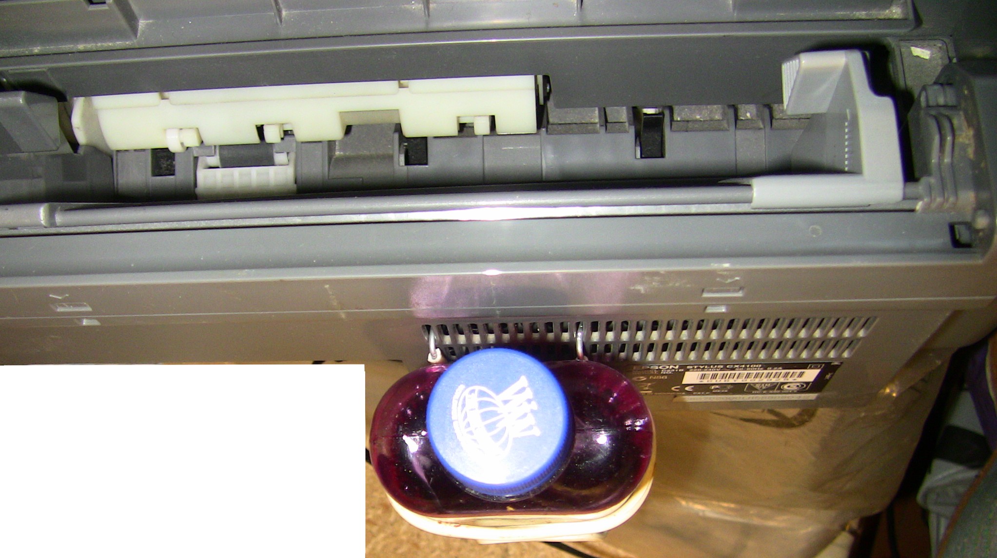

Уже приготовил шланг от капельницы, две емкости - на 100 и 200млл, плоские, пластиковые, - и иголку Крутую,- как бы не заляпать все на свете!
И еще маракую, как бы изготовить оправку под Эти емкости, на заднюю крышку, в прорези крепящуюся. Может уже есть опробированная конструкция?
Пока вроде больше нет вопросов.
