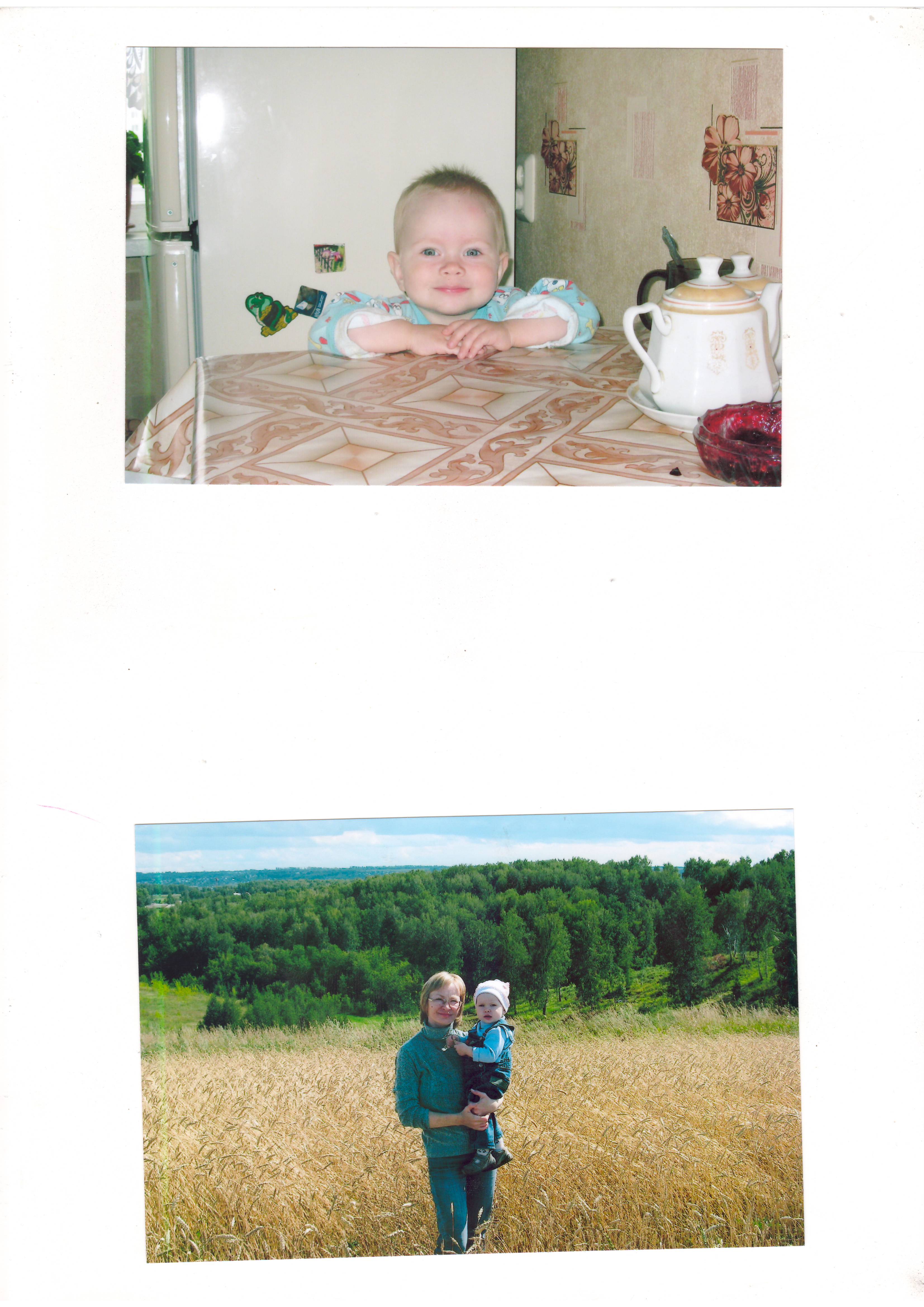

Суть в том, что чудо-принтер Epson l805 при печати через Epson Easy Photo Print выдает на фото зеленую полосу по краю!!! После прочистки печатает 5-6 фото нормально, потом опять полосит!!!

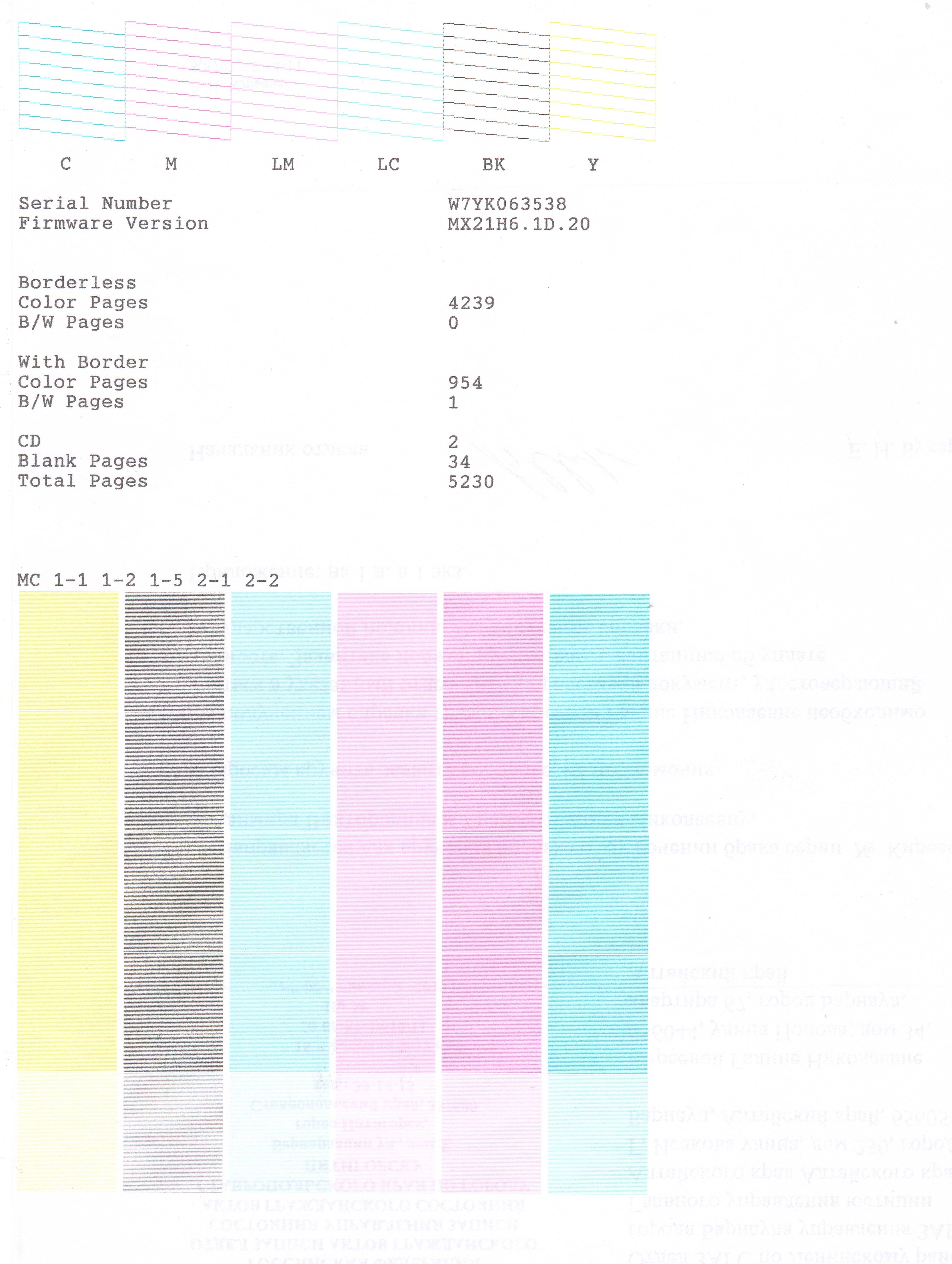

Прочитала на форму про разгерметизацию головки, тест режимов печати прилагаю!!! Надеюсь что не в этом дело. Принтеру нет и года!;(
Чернила INK mate бумага Lomond сатин.
Режимы печати: Epson Mate - Высокий.
Ну что с ним не так???

Так бывает когда в лайт-мадженте не все дюзы печатают.
