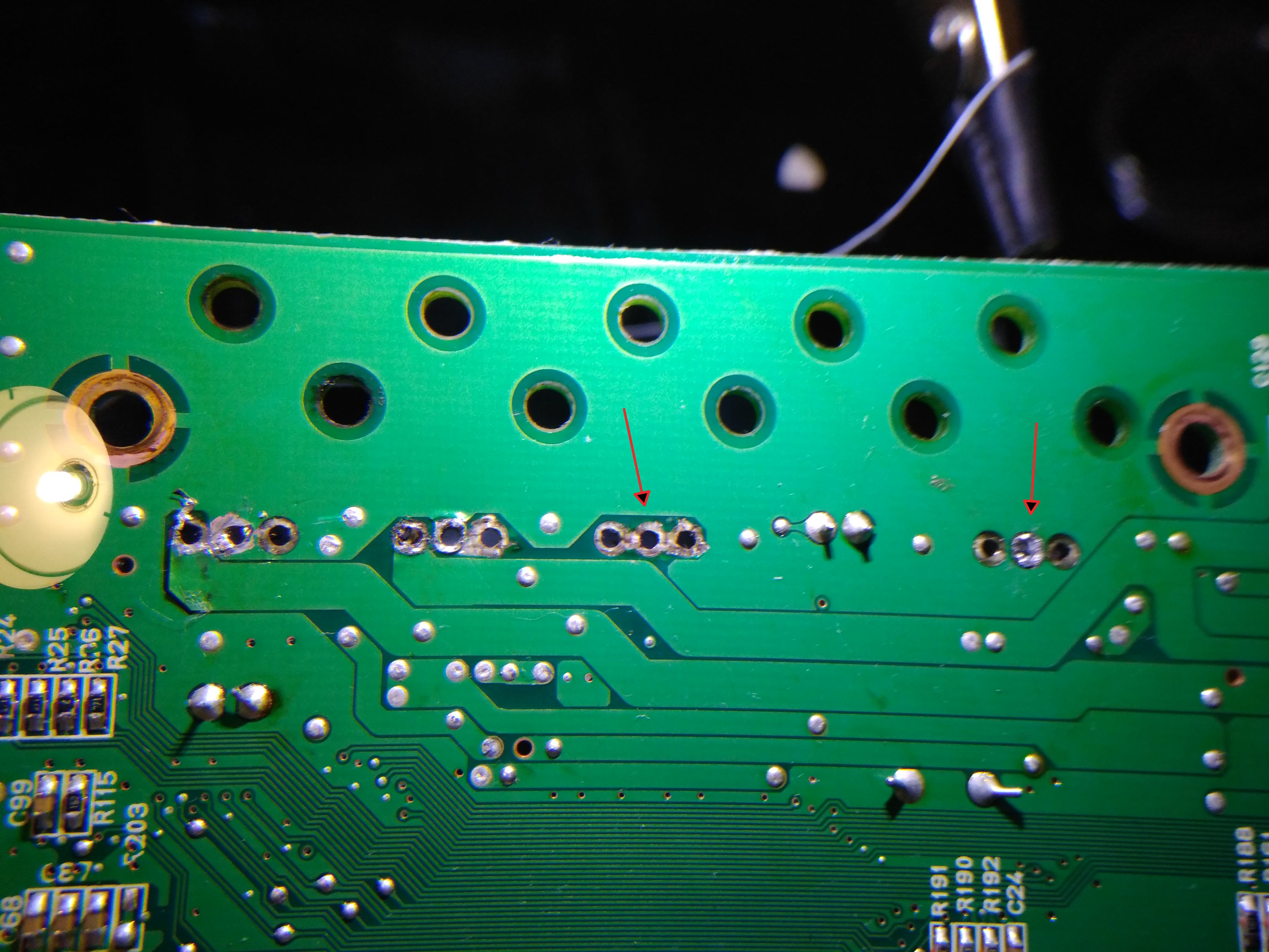

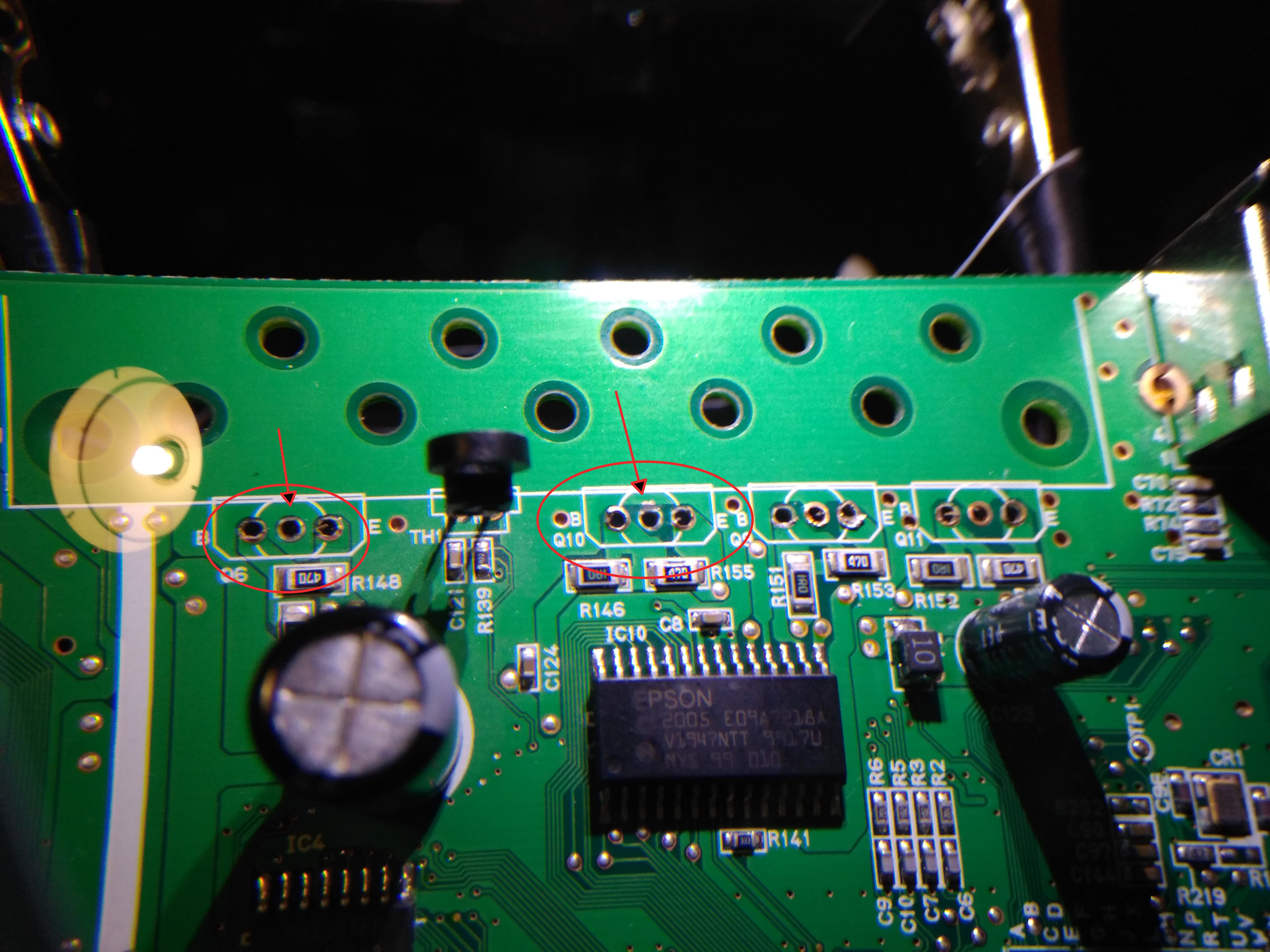

Всем привет, есть материнка с выпянными транзисторами, а там где должны быть транзисторы c6082 нет никаких дорожек к средней ноге. Куда её припаивать? Оставить болтаться в воздухе?
фотки приложены, места под транзюки выделены

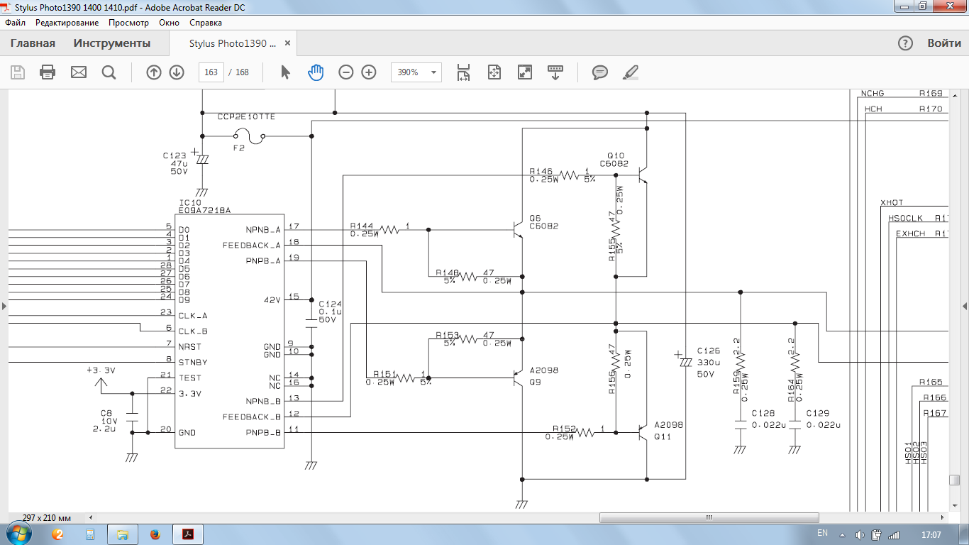

Epson 1410 транзисторы на материнской плате нужна электрическая схема

Плата многослойная вот выдрали с металлизацией отверстия, выдрать бы одну руку тому кто так выпаивает а вторую оставить болтаться в воздухе и сказать что так и было.
Вот схема соединения транзисторов
выход один проводочком поверх платы.
