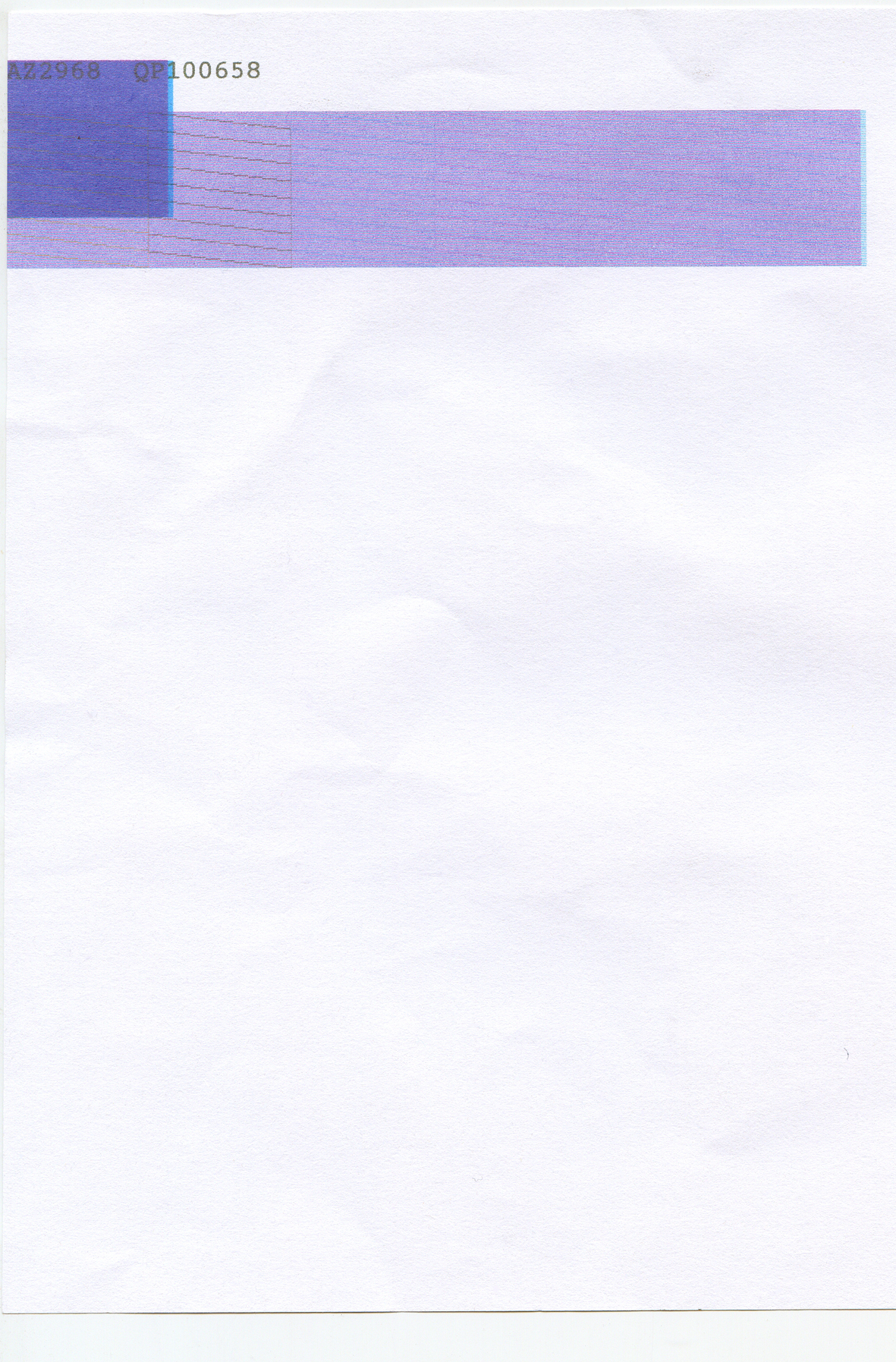

| Сообщение #1 Отправлено 23 марта 2018 - 20:45
Здравствуйте уважаемые форумчане. Являюсь владельцем принтера Эпсон R 390. Несколько дней назад при печати, а следовательно при проверке дюз, начала появляться фиолетовая полоса. Скан прилагаю ниже. Пока перечитываю 91 страницу и ищу возможный ответ по данной модели Эпсон, а это займет несколько дней. Прошу Вашей помощи, может кто-то сталкивался с аналогичной проблемой. С пониманием дела разобрал частично принтер, по ходу промыл и просушмл абсорбер отработанных чернил, т.к. слив отработанных чернил вывел позже. При поверхностном осмотре повреждений не обнаружил ни на шлейфах, ни в общем. Принтер эксплуатировался в обычных не экстремальных условиях.
| Сообщение #2 Отправлено 23 марта 2018 - 21:24
Пара вариантов - плохой контакт в шлейфе на ПГ с любой стороны, вероятнее со стороны ПГ, или сам шлейф в обрыве в местах изгиба.
| Сообщение #5 Отправлено 24 марта 2018 - 19:51
Добрый вечер форумчане. Сегодня разобрал головку, перечистил и перемыл спиртом контакты на шлейфах, и на планке и на самой головке, собрал, результат тот же. Склонен думать проблема в самой управляющей плате или форматере, как там правильно называть. Шлейф визуально проверил, там все в порядке. Буду искать на разборке или покупать под разборку принтер.
| Сообщение #6 Отправлено 06 апреля 2018 - 23:11
AlexDema, тут забыли написать про третий вараинт - это головка сама
| Сообщение #7 Отправлено 07 апреля 2018 - 07:54
Спасибо, после праздников, думаю "вскрытие" и диагностика неизбежна в сервисном центре. Уже созвонился с мастером, обязательно отпишусь.

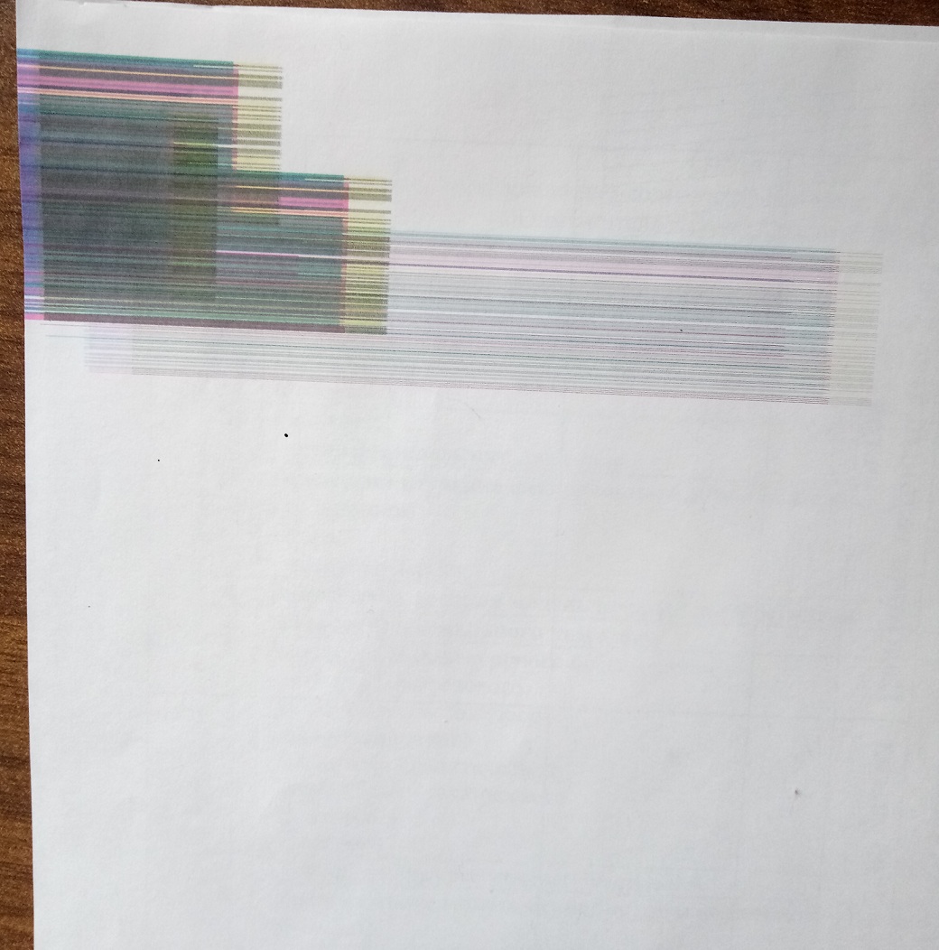

| Сообщение #8 Отправлено 07 апреля 2018 - 17:58
Немного не похожая на Вашу, так выглядит тест дюз на плате L800.
Плата после КЗ головки и восстановления - 100% вина платы. Остальное 100% исправное, проверялась вместе с несколькими платами на одном и том же принтере. Не стал больше искать причину, возможно проц виноват.
На Вашем картинка реальнее, возможно только один шифратор виноват.
