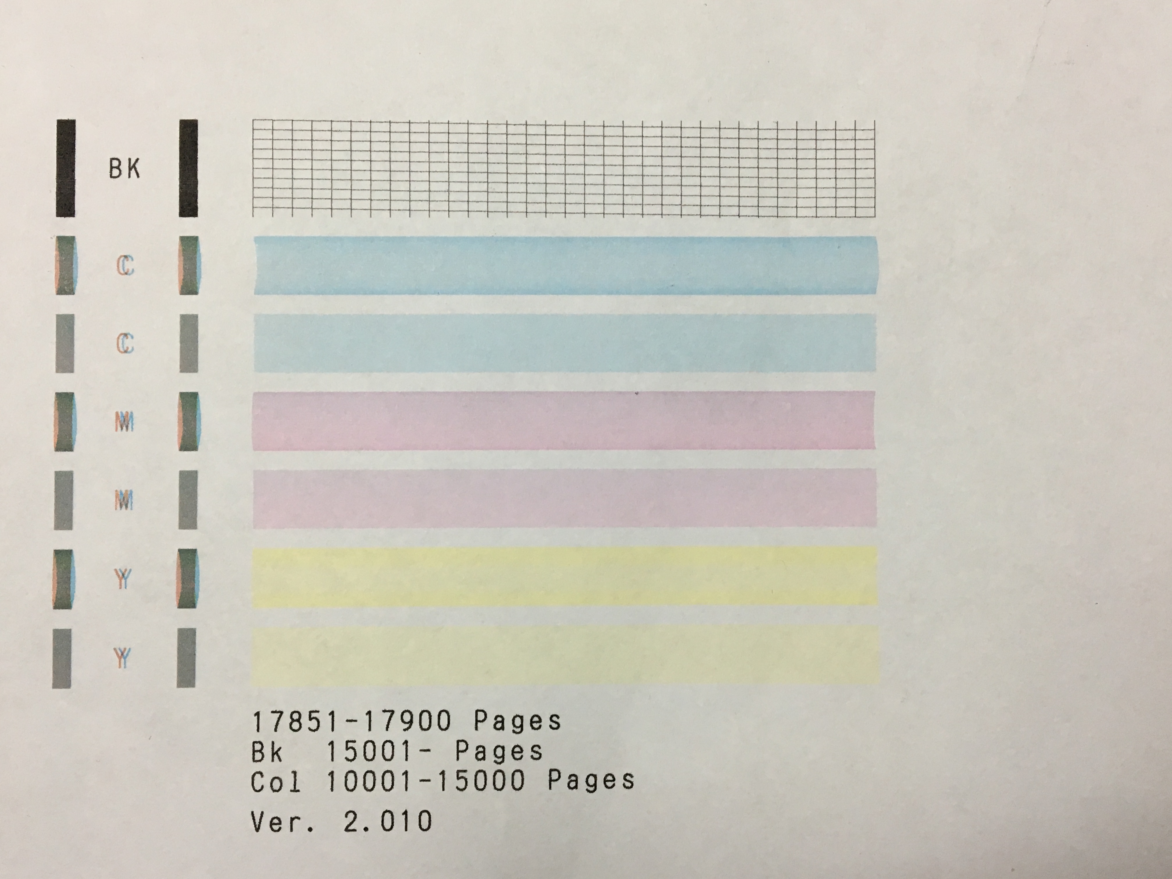

Добрый день.
На данном апп был сброшен счетчик, с помощью Printhelp.
После сброса тестовое изображение немного расплывается, калибровка результата не дает.
Canon g3400 после сброса памперса расплываются цвета.
| Сообщение #2 Отправлено 23 марта 2018 - 15:18
Это проблема с соплами. Надо заменить цветную печатающую головку.
| Сообщение #3 Отправлено 23 марта 2018 - 15:33
Да там скоро должна и пигментная крякнуть ! У WWM они обе накрылись после 10000 отпечатков , а тут уже более 15000 .
| Сообщение #4 Отправлено 23 марта 2018 - 16:21
Перегрев цветного картриджа, только замена, у нас это делается бесплатно, если он на гарнтии...
