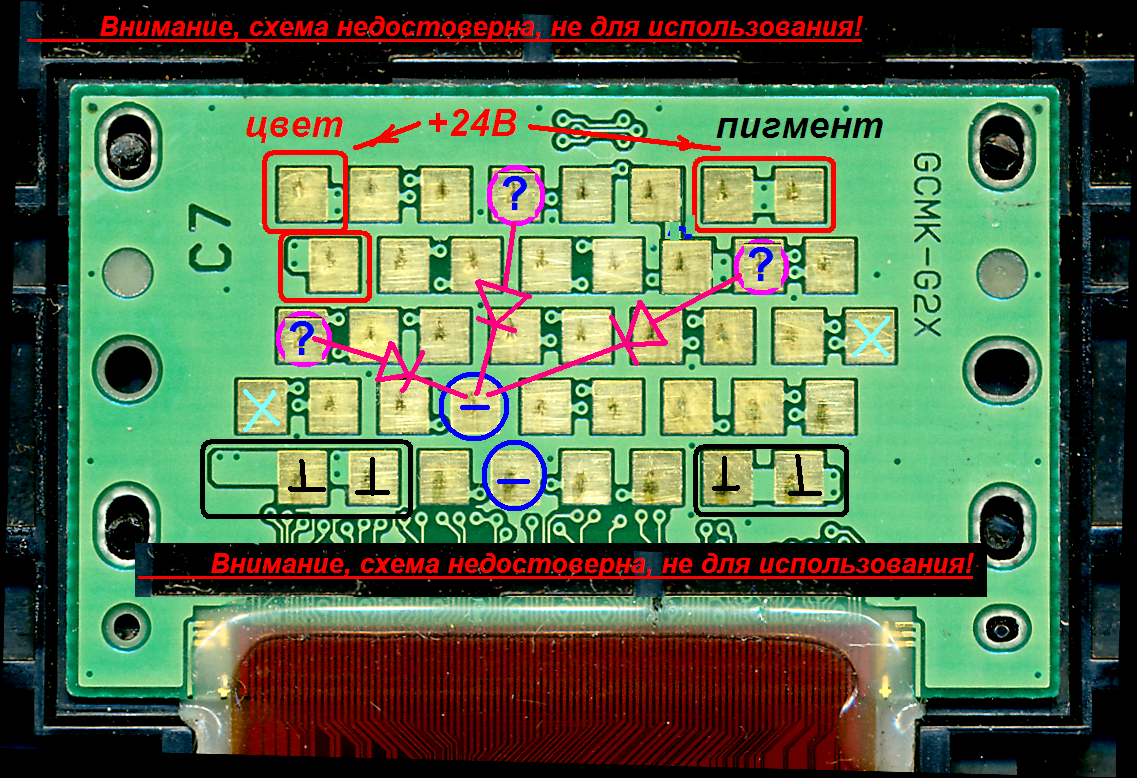

Canon pixma 5000 после простоя в 1 месяц включил и ошибка B200. Заклеил в верхнем левом углу 2 контакта (пропустив крайний) - принтер перестал моргать желтым, но при отправке на печать опять B200ю Заклеил в придачу 2 контакта внизу слева - ситуация не изменилась.
Как думаете есть шанс оживить? Раньше печатал просто великолепно. Что еще заклеить попробовать? Или надо впаивать диод?

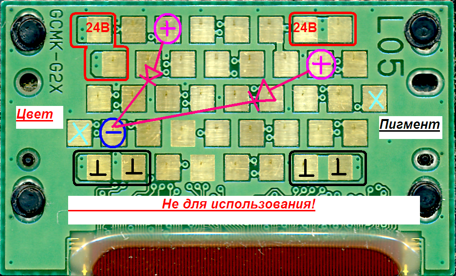

| Сообщение #4 Отправлено 20 марта 2018 - 16:45
В ПГ обрыв термодиода.
К сожалению QY6-0057, ПГ для iP-5000, используется только в этом принтере.
По документации есть только парткаталог, достоверно установить распиновку не получится.
Можно только предположить по аналогии с известными распиновками, по рисунку печатной платы ПГ, где какие контакты. Но нужно быть готовым к тому, что что-то пойдёт не так.
| Сообщение #6 Отправлено 20 марта 2018 - 20:23
iP-5000 стоит особняком.
Differences from the PIXMA iP4000
1)New printer head (dot size of 1 pl (only C/M))
2)Carriage unit change
3)Carriage shaft change
4)Logic board change
5)AC adapter change
Тот же iP-4000 ПГ (QY6-0049), такая же как на i860,i865, на которые есть сервис мануал, но тоже не много радости, удалось найти только обрезаный мануал без 3-й части, в которой самое вкусное (блок схема, распиновка и т. д.)
