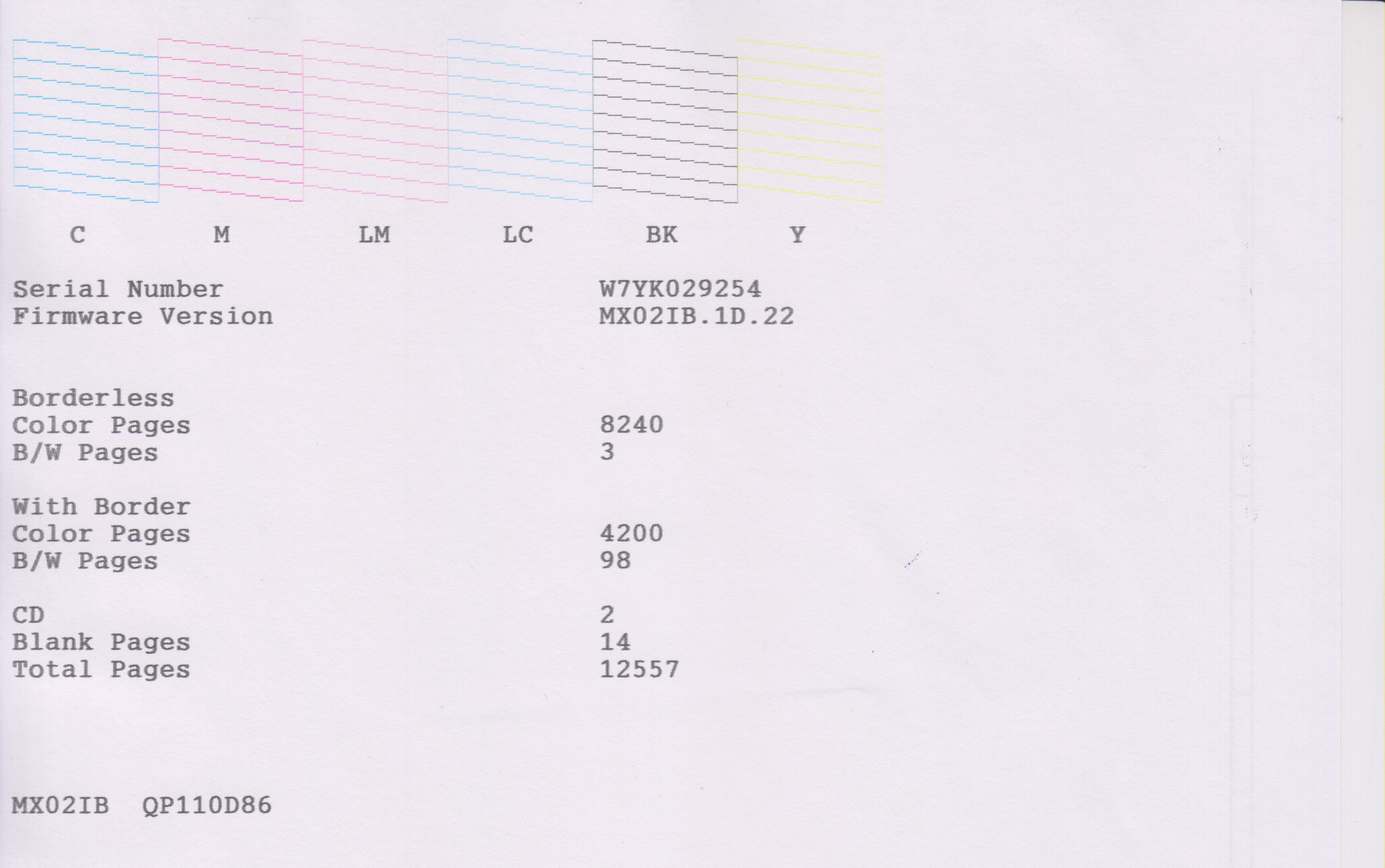

Ну тогда и тест дюз и режимов печати не помешало бы выложить для понимания что происходит.

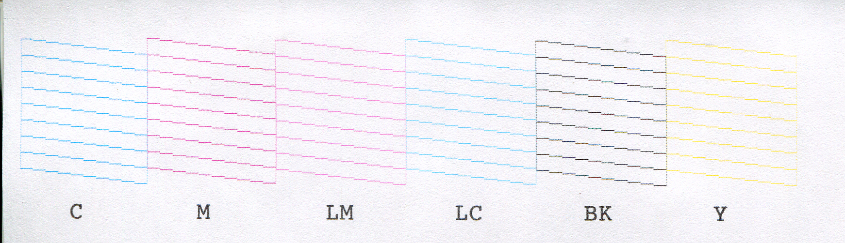

|    Сообщение #17 Отправлено 23 декабря 2018 - 15:12   ycha1
Вот сканы теста дюз и два фото 10х15. Первый отпечаток стандартное качество, второй - высокое качество ( при настройках печати)
  • Прикрепленное изображение: среднее качество.jpg
  • Прикрепленное изображение: высокое качество.jpg
  • Прикрепленное изображение: Скан_20181223.jpg
|    Сообщение #18 Отправлено 23 декабря 2018 - 15:15   MaK7
Ну теперь читайте вторую вашу тему, выполняйте что написано там.
|    Сообщение #19 Отправлено 23 декабря 2018 - 17:46   Alex_Ekb
ycha1, На циане одна дюза косая - вот и полосит, а еще все двоится если мне не кажется. А самому то это не видно?
