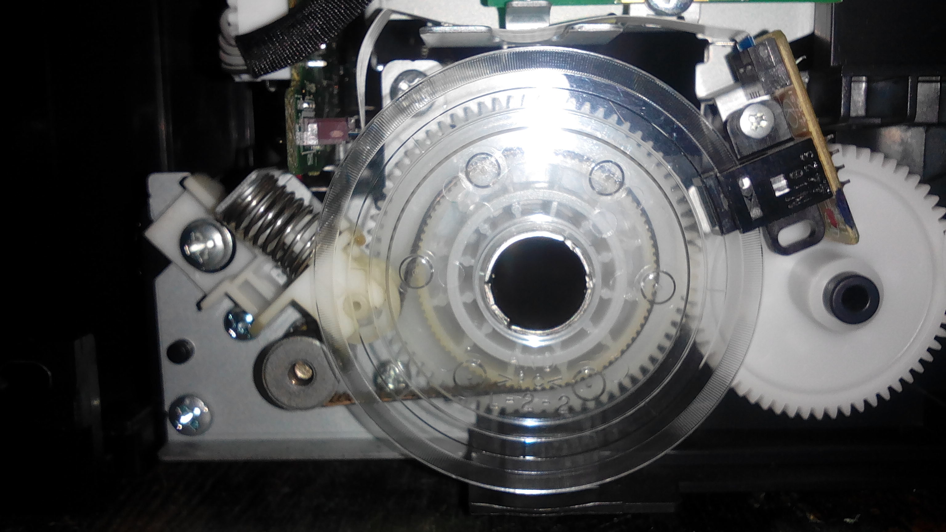

я вот лувую боковину открыл,там тоже датчик какой-то стоит.на прозрачной круглой плостине.за что он отвечает,не знаете.?

Груглая пластина это круговой энкодер. С этим датчика твоя проблема не связана. Это датчик регулирует на сколько сместить подачу листа при печати.
