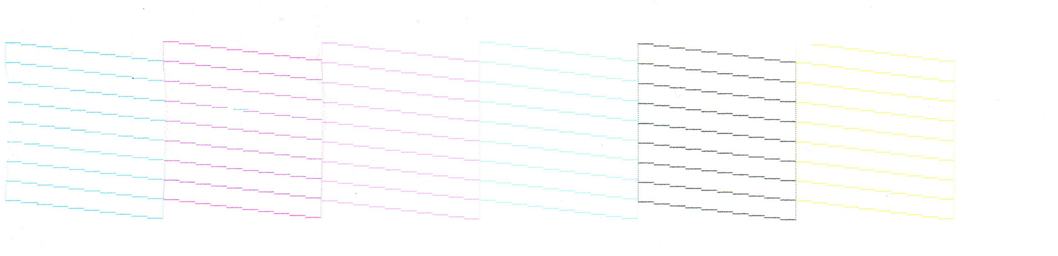

Доброго времени суток всем! Такой вопрос, мой Epson L800 после печати нескольких листов стал печатать с полосами. После этого делал тест дюз, он плохой. После нескольких прочисток, тест вроде бы нормальный, но меня смущают вертикальные перегородки между первыми тремя цветами. Какие то они кривые. И иногда на тесте синий цвет заходит на красный. В чём проблема? Неужели перебиты перегородки между цветами? Или есть ещё предположения? (скан теста дюз прикладываю)Прикрепленное изображение: img20180317_15180140.jpg
Пардон, забыл сказать, что чернила оригинальные
|    Сообщение #2 Отправлено 17 марта 2018 - 16:55   olegkid
Возможно у вас старые чернила, примерно годичной давности. Вот и появляются полоски при печати. Начало разгерметизации ПГ, можно печатать пока не очень сильная разгер.
|    Сообщение #3 Отправлено 17 марта 2018 - 17:00   guns_bc
Что значит разгерметизация? Не достаточно поменять чернила? Или нужны какие то другие меры?
|    Сообщение #4 Отправлено 17 марта 2018 - 19:49   hush2
Капу промойте, если и после этого будет смешивать то кирдык башке...
|    Сообщение #5 Отправлено 20 марта 2018 - 11:42   guns_bc
Всем спасибо, кто откликнулся помочь. Проблема в перебитых перегородках. Будем заказывать новую бошку.
