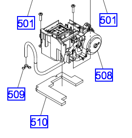

Узел парковки на фото 508, парт номер 1595474.
По парт номеру можно найти деталь на зипзипе.

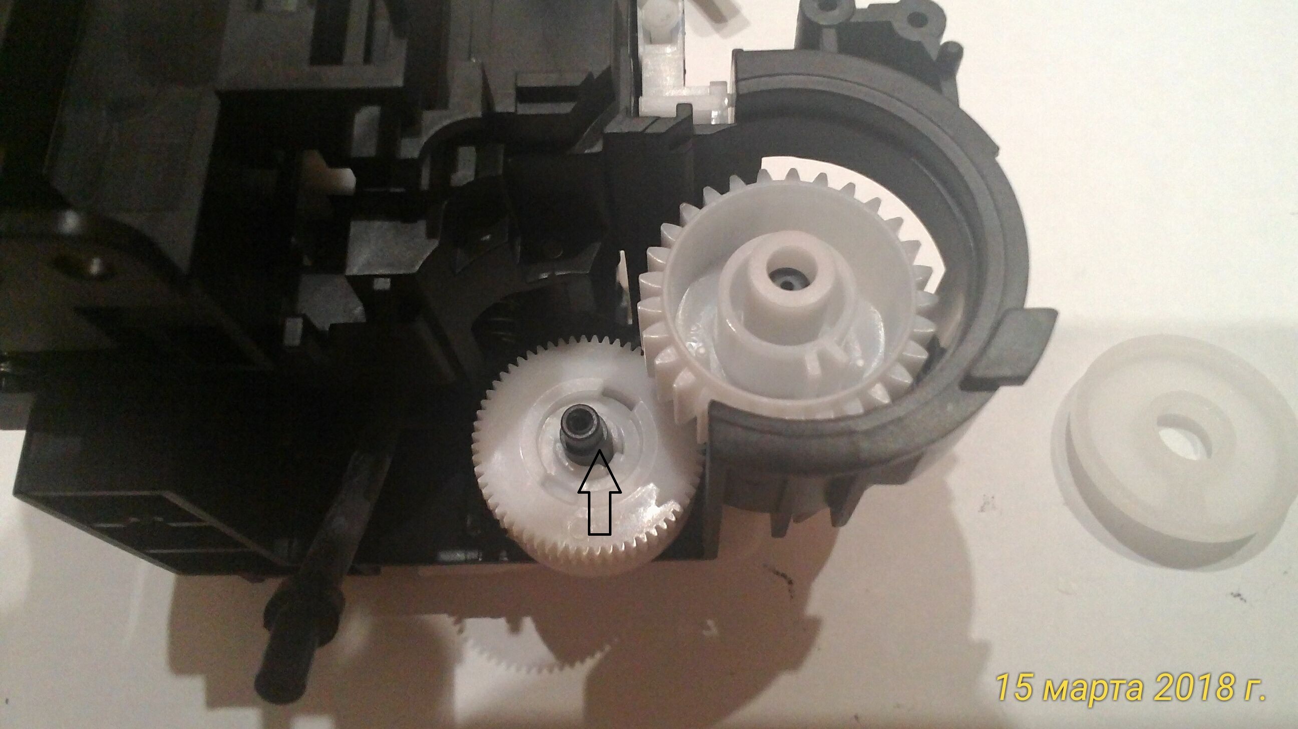

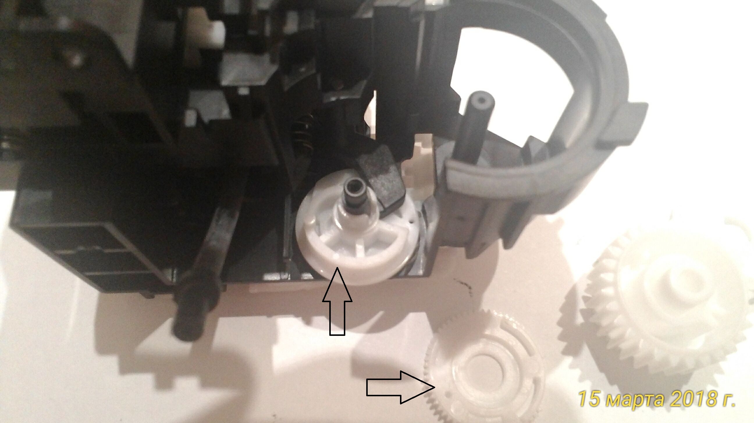

Объясняю и прикладываю фотки.Корпус парковочного узла-черный. На нем отлит вал, на который одеваются шестеренки. У основания этого вала есть отлив(флажок). Так вот этот флажок тонкий, его обломило. С норужней стороны вкрутил саморез, чтоб получился этот флажок. Все собрал и принтер завелся! Всем спасибо! Тема закрыта.
  • Прикрепленное изображение: P_20180315_213546_1_p3.jpg
  • Прикрепленное изображение: P_20180315_213646_1_p1.jpg
