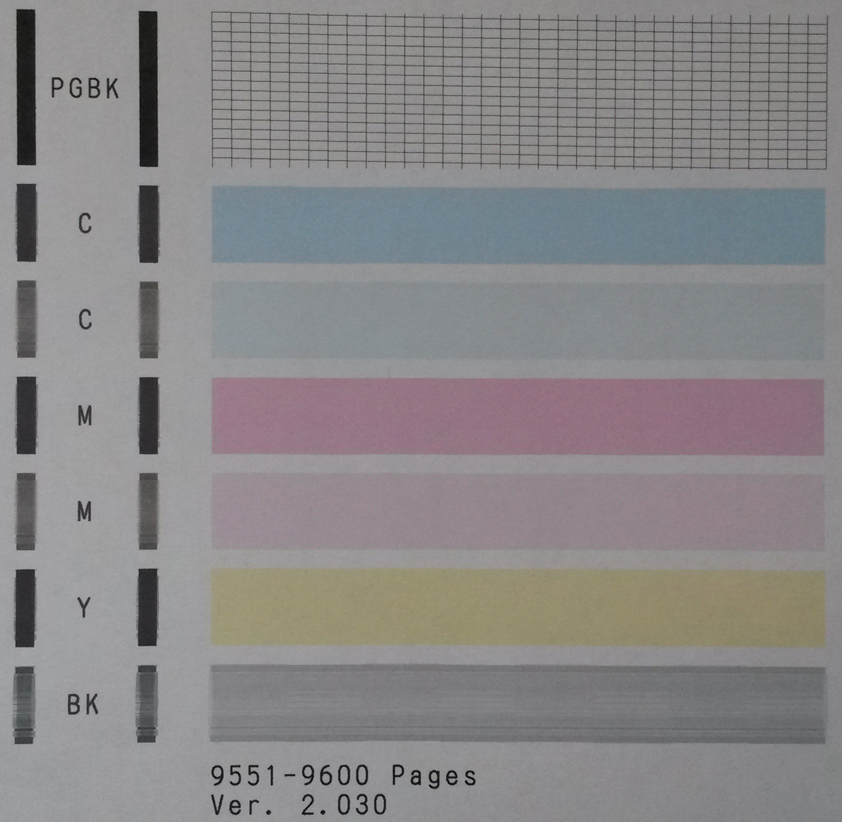

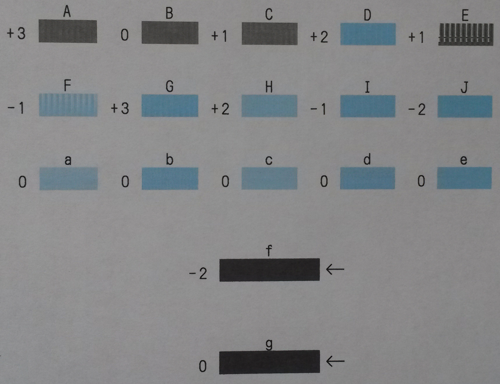

Принтер Canon MG5540, чернила WWM C45, картриджи оригинальные переделанные в ПЗК. ПГ ни разу не промывал. На фотках тесты после глубокой прочистки и выравнивания.
Что-то не так с фоточёрным. Тест дюз не в норме:(

Здравствуйте, ув. знатоки
Помогите определить неисправность. Я думаю, что на оптодатчике в ПГ остались чернила, т.к. когда-то конкретно застряла бумага внутри, перепачкав ленту энкодера. Размазанные следы чернил я вытер. Сейчас лента чистая. И надо промыть BK-канал. Сам спросил, сам ответил
Просто мне надо знать, с чего точно следует начать.

Читал про "отслоение лака ПГ". Но про этот принтер не уверен на 100%.
| Сообщение #4 Отправлено 14 марта 2018 - 19:24
При таком пробеге "отслоение лака" на фоточерном меня не удивляет. Интересно, сколько лет устройству?
| Сообщение #5 Отправлено 14 марта 2018 - 20:40
Steve, промывкой это не исправить, так как дефект в самом лаке, это исправляется заменой печатающей головки на новую, или заменой всего устройства на новое, что больше понравиться.
Futureworld, тут написано что было представлено в августе 2013 года, но согласен что было бы интересно узнать сколько проработала именно эта модель.

Принтер прошел достаточно много, чтобы на данный момент можно говорить о замене печатающей головки. Там у Вас в тесте не только фоточерный сдает, но и по другим цветам не все так радужно, как было на старте, не правда ли?Steve,
Как было на старте я не помню, если честно. Возможно из-за того, что водянка просрочена на 15 месяцев. Может ли быть в этом причина?
В общем, товарищи, я так понял диагноз «отслоение лака на фоточерном». Не лечится
