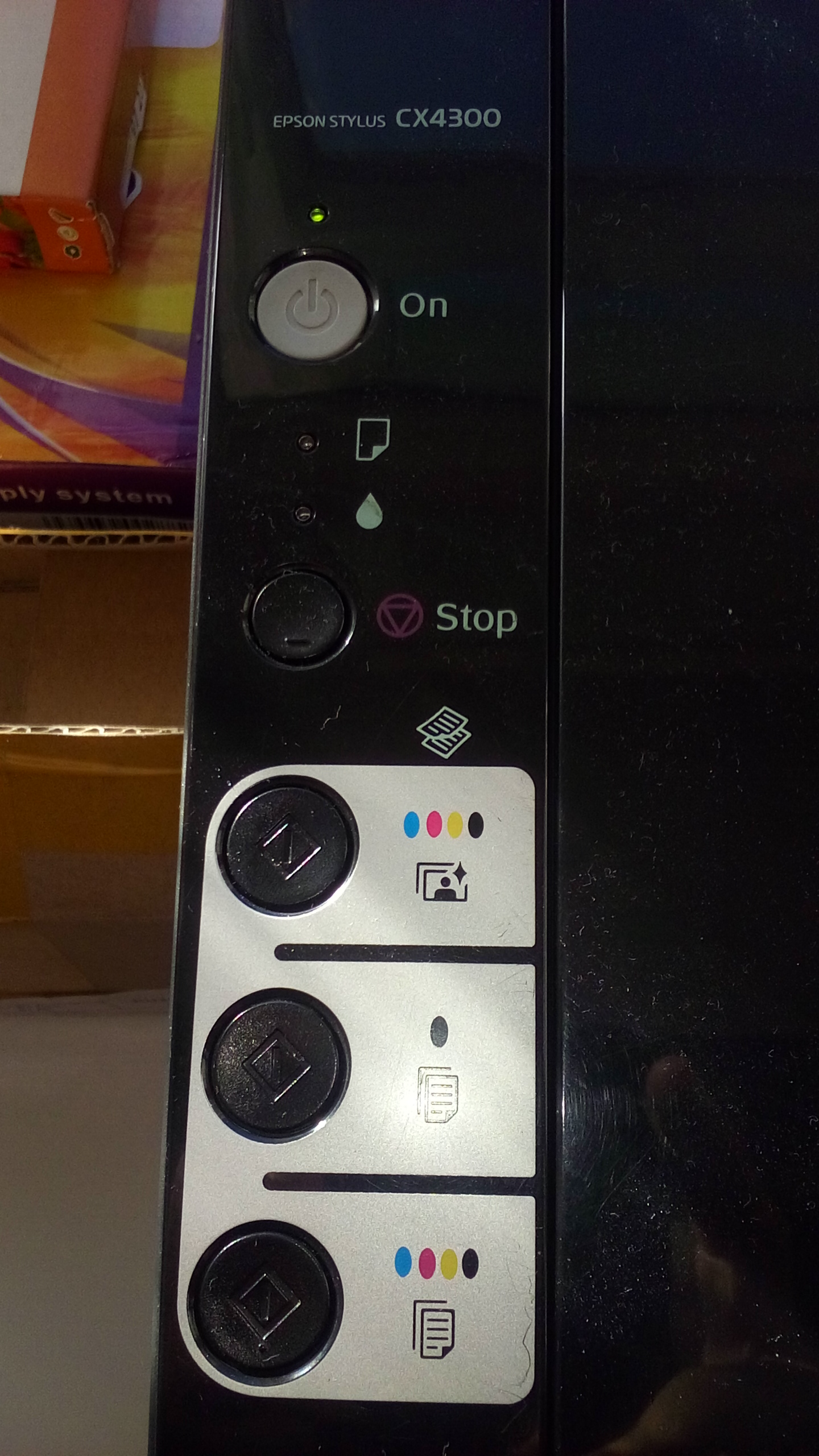

Всем доброго времени суток. Есть вопрос. Возможно кто подскажет. Значит так - есть мфу Epson CX4300. При копировании черным либо цветным выдает светлый отпечаток. Если сканировать через компьютер, то отпечаток хороший. А вот при копировании средствами принтера почему то светлый. Как это решить? Возможно ли как нибудь задать темнее тон?

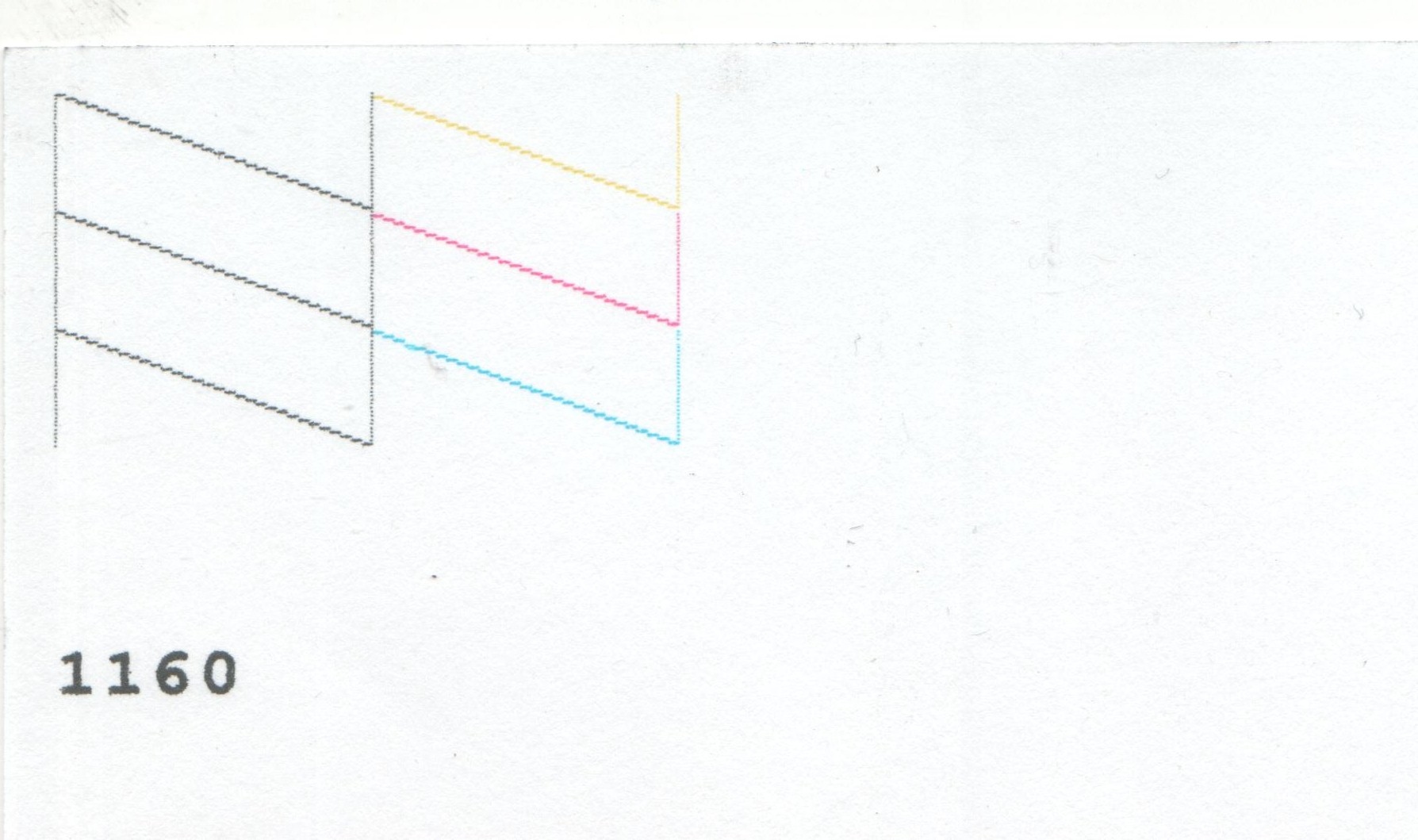

| Сообщение #4 Отправлено 16 марта 2018 - 00:59
для начала какой отпечаток вы делаете, если печатать, в каком режиме, у вас на копии явные пробелы по головке, копирование невозможно настроить, он копирует в режиме текст и изображение, выложите нам тест дюз и тогда все будет ясно

| Сообщение #9 Отправлено 16 марта 2018 - 15:33
indigo99, Не надо там ничего прошивать . Найдите родной фирменный диск для СХ4300 , там на нём есть программа Epson Copy Utility , с неё можно изменить настройки копирования .
