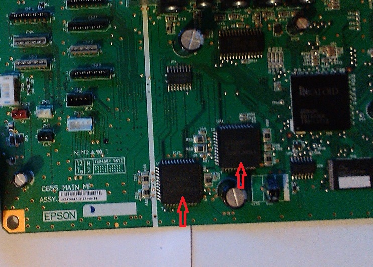

где он располагаеться? и можна ли его взять от R390?
процессор - управление с него идет напрямую, но его простыми средствами не заменить
а как понять где находиться проц? и почему так просто не заменить?
| Сообщение #7 Отправлено 12 марта 2018 - 13:18
На плате 1410 их два - по одному на два мотора. На 390 и подобных не такой. Если есть платы с трупиков R800/R1800 то там есть.
В таком корпусе как на 1410 еще можно попробовать паяльным феном взять а вот для перепайки проца целый ритуал и просто феном не взять без специальной паяльной станции. Дешевле купить другую плату.

sanek943, Тут не подскажу - обычно по дорожкам от разъема хорошо прослеживается.
