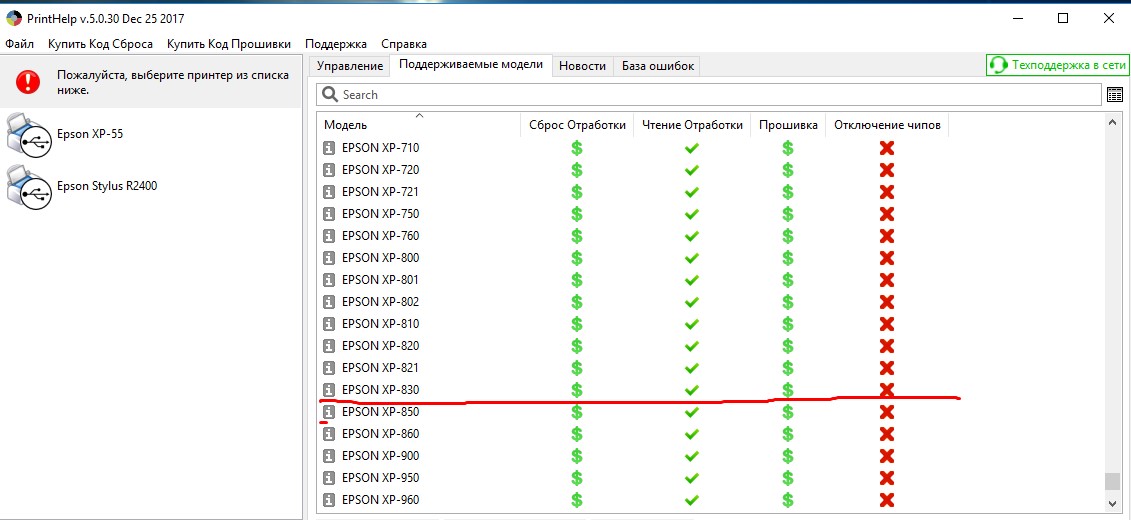

У меня Epson Expression Premium XP-830 чип 410 USA, на этот принтер нет ни СНПЧ ни ПЗК. Возможно ли его прошить под европейскую модель (под европу есть и ПЗК И СНПЧ)?

Если установить прошивку с отключёнными чипами reseters.ru/index.php?showtopic=46802, то чипы, наверное, можно не менять.

Наверное никто не пробовал, такие картриджи относительно новые, до них были какие-то с клапаном, которые не перезаправить, а с губкой возможности перезаправлять не было, оригинальный чип всё равно заблокируется и печатать не будет, может ещё какая нибудь причина есть, которую я не знаю.
