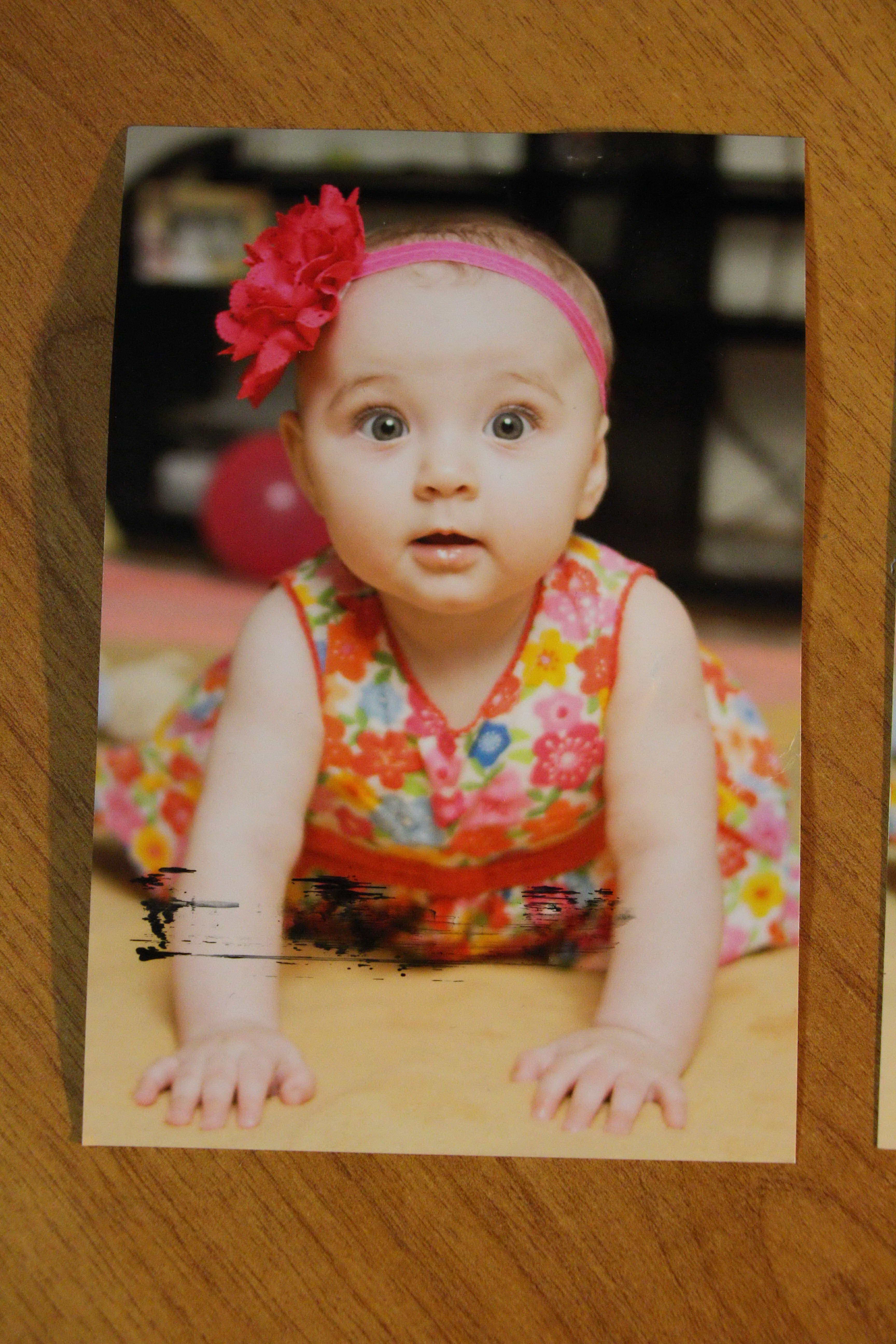

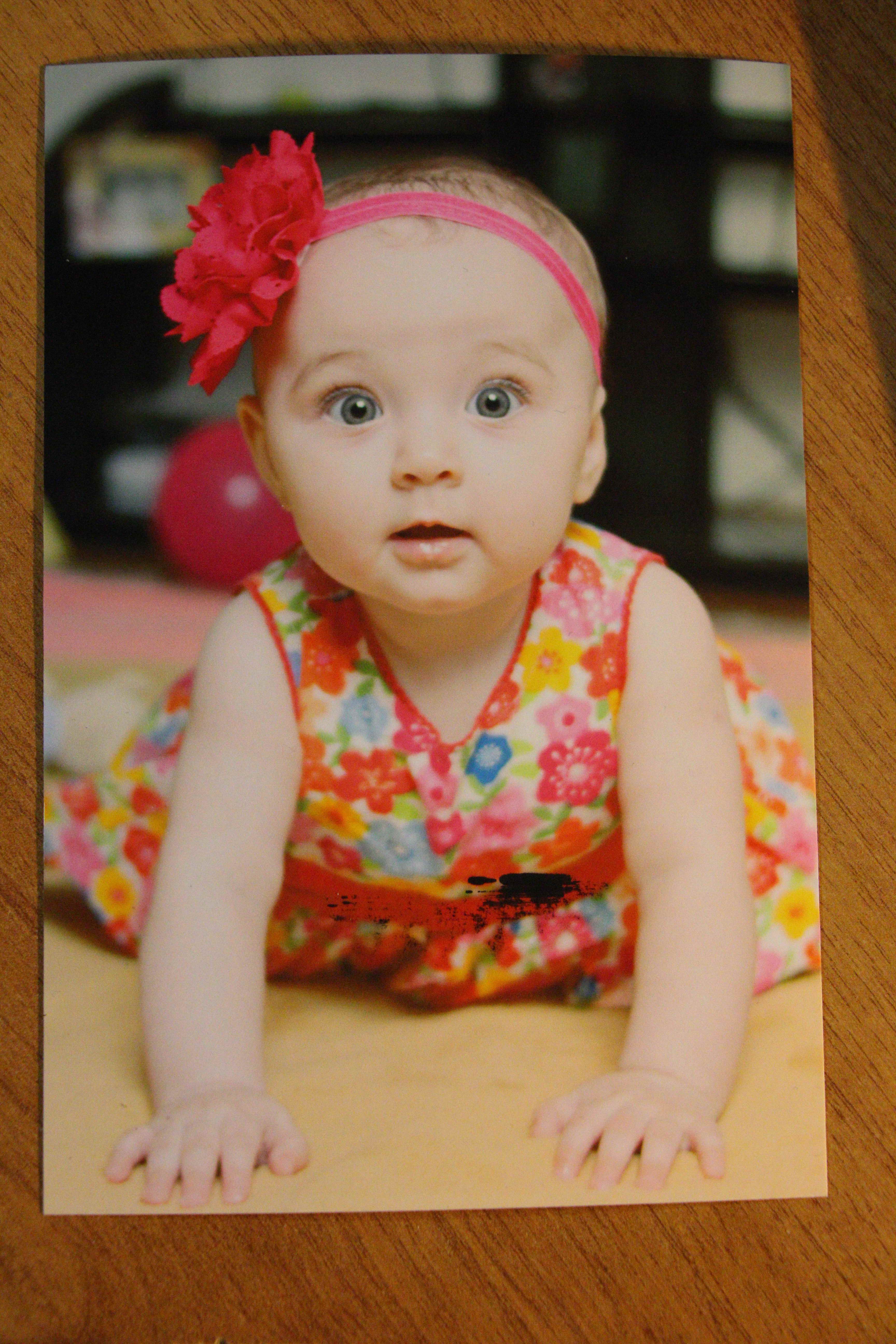

Здравствуйте! Прошу помощи в решении моей проблемы. Недавно заменил краску в принтере, старую слил, новую залил. Использую краску Revcol для L серии. Промыл капу, сделал прочистку дюз, запустил печать и началось. Матовую бумагу просто пачкает
, а на глянце ещё и размазывает
и всё в одном и том же месте. Пачкает чёрным цветом. Бумага Lomond superglossy 260g, матовая той же фирмы 230g, пробовал других фирм, тоже самое, т.е. дело не в бумаге. Сильно пачкает на photo rpm, на режиме фото пачкает чуть меньше, простую бумагу не пачкает совсем. Сразу скажу, что ПГ поменял 1000 листов назад, принтером владею с 2012 года, дюзы идеальные, до последней замены краски всё было супер, даже не полосил. Протер уже всё, что мог, сделал "бутерброд", банки опускал ниже принтера, отпечатал листов 100 уже - на всех мазня. Не пойму в чем проблема.

Проблему решил. Поднял каретку ПГ на 4 зубца с каждой стороны, мазня исчезла, качество не ухудшилось. Потом заметил, что лист под конец печати не прижимается, оказалось, что слетела прижимная пружинка справа, которая прижимает планку с зубчатыми колесиками. Поставил на место пружину, ПГ вернул в исходное положение, всё отлично!
