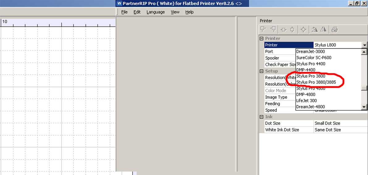

Построен на базе 3880 или сл. релиза SC-P** аналога 3880 - пигментники в оригинале. Соответственно в РИПе и выбирать, если есть поддержка.
Прикрепленное изображение: BlackBox.jpg
