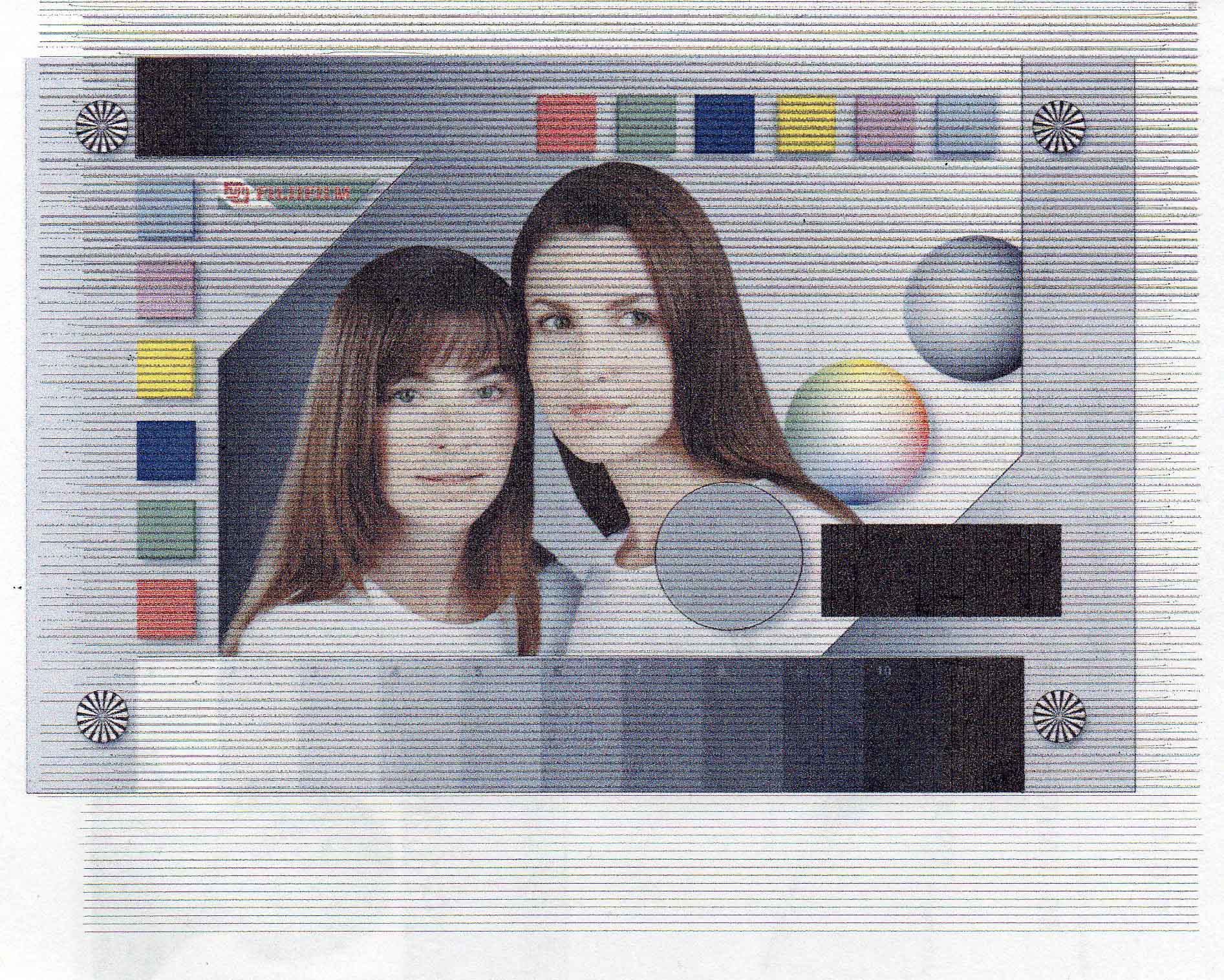

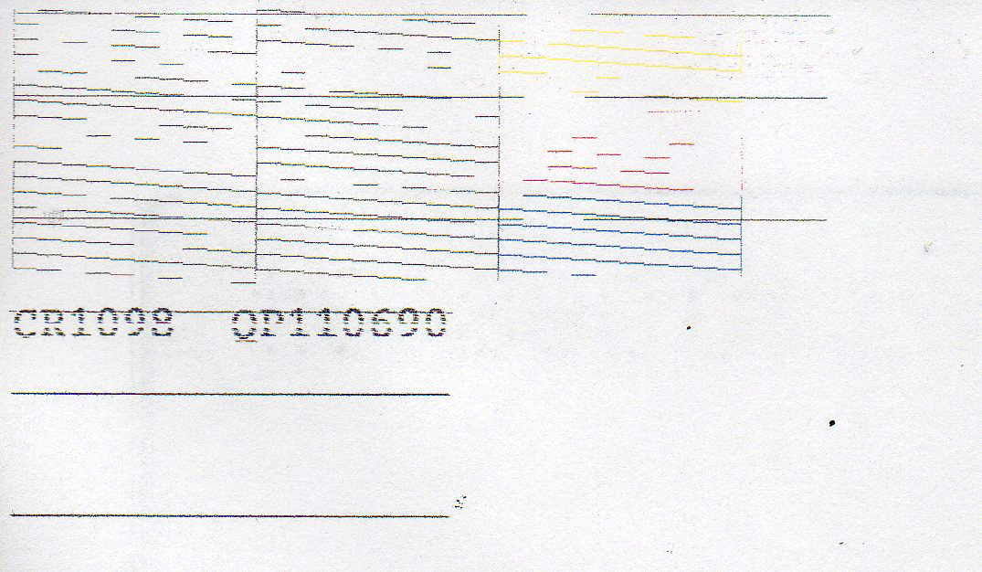

Уже обращался раньше на форум.Печатаю на нем сублимацию,редко.Снимал головку,шлейфы протирал,поменял черный ПЗК,напечатал пару изображений нормально и потом опять полосы.промыл,стоит.Попробовал снова вот результат:на картинке полосы черные(это скан такой цветной немного)головку не прочищал.Подскажите пожалуйста что делать.

Менять голову. Нельзя с сублимацией так. Это ведь пигмент, причем не совсем обычный. Чернила очень чувствительны к изменениям реологических свойств. Т.е., проще говоря, если мало печатать или стоит без дела больше, чем работает, то потихоньку испаряются компоненты, которые отвечают за вязкость и "текучесть" чернил. Сублимационные чернила реагируют на это категорично: не печатают так, как нужно ни за что. Причем это происходит гораздо раньше, чем выйдет срок годности, т.е. раньше, чем частицы укрупнятся и забьют голову. Чернила нужно менять на свежие вовремя в картриджах.
Можете попробовать бутерброд (т.е. очистку головы снизу). Надежда на банальное подсыхание чернил на сопловой плпастине пока остается.

WWM спасибо,попробую залить в ПЗК водорастворимых у меня 2 комплекта ПЗК.До этого советовали снять шлейфы и посушить.
вопрос: сублимационные и пигментные одинаковые по составу? И можно ли разбавлять дистилятором?
