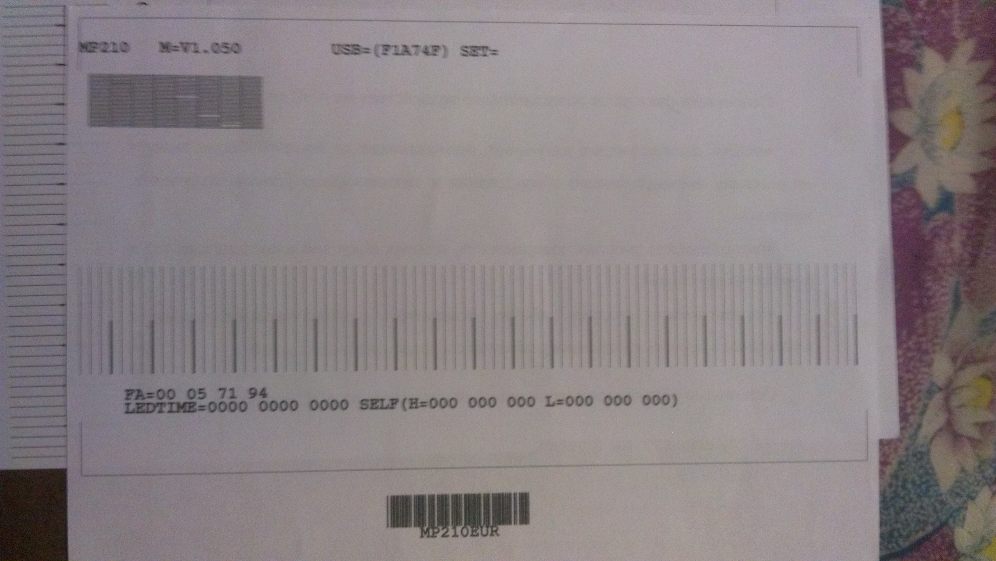

Попробовал выполнить тестовую печать через сервисный режим. Напечатал черным цветом тестовый образец.
При повторной попытке роспечать текст в обычном режиме ошибка повторяется и печать невозможна.
Прилагаю фотографию тестового образца.
