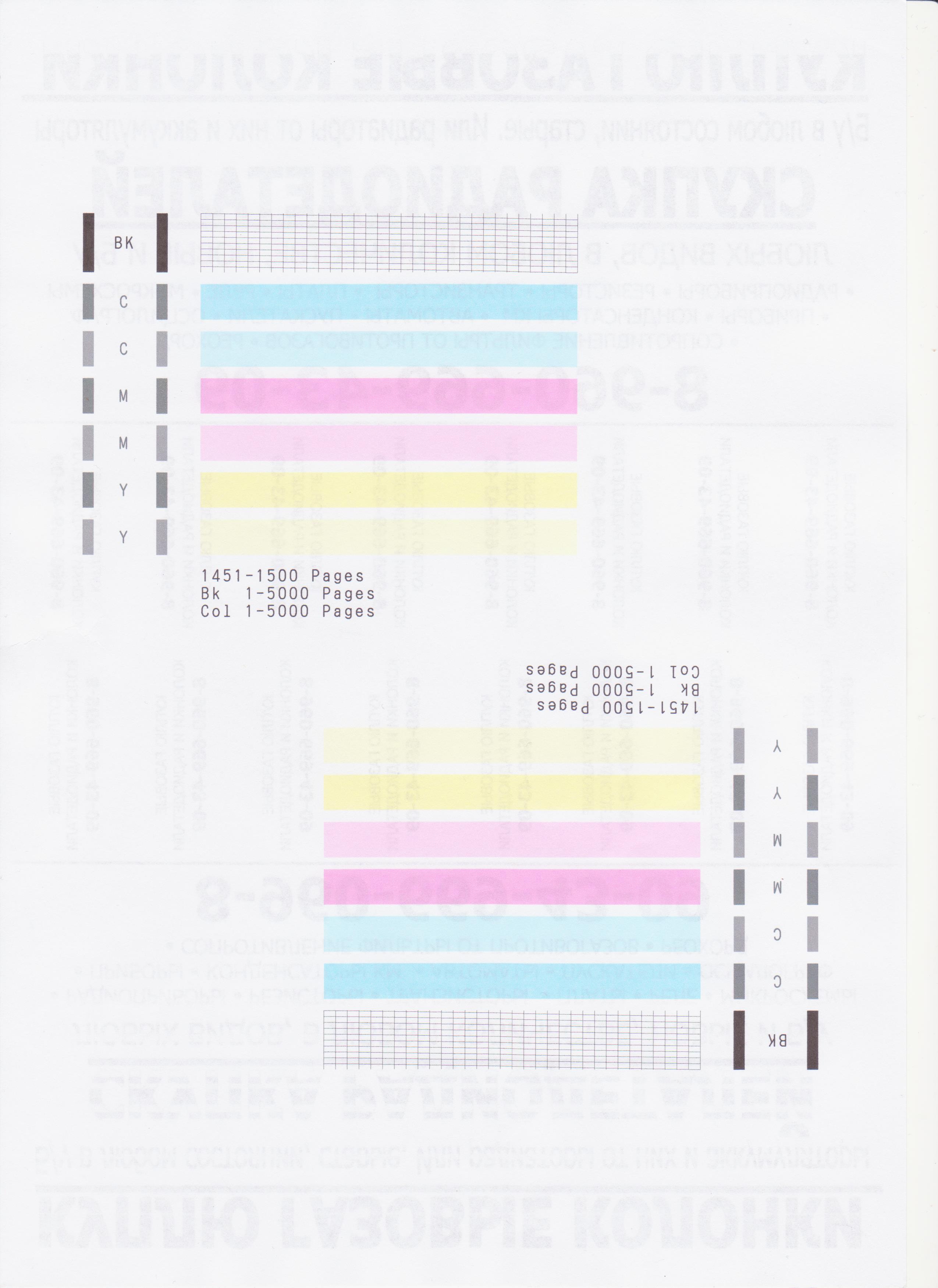

Сегодня столкнулся с такой проблемой. Фото прикрепил. Тест до печати и после печати идеальный. Может сразу так печатать, может сначала хорошо печатать, потом появляются полосы, потом снова нормально. Чистку делал, которая первая в списке, самая простая. Отсоединял все провода. Компьютер перезагружал.

| Сообщение #7 Отправлено 26 февраля 2018 - 10:49
Там их 2 штуки.
Обычная, усиленная, и какая то суперусиленная.
Обычную делал. Печатает также. Попробую усиленную еще сейчас.

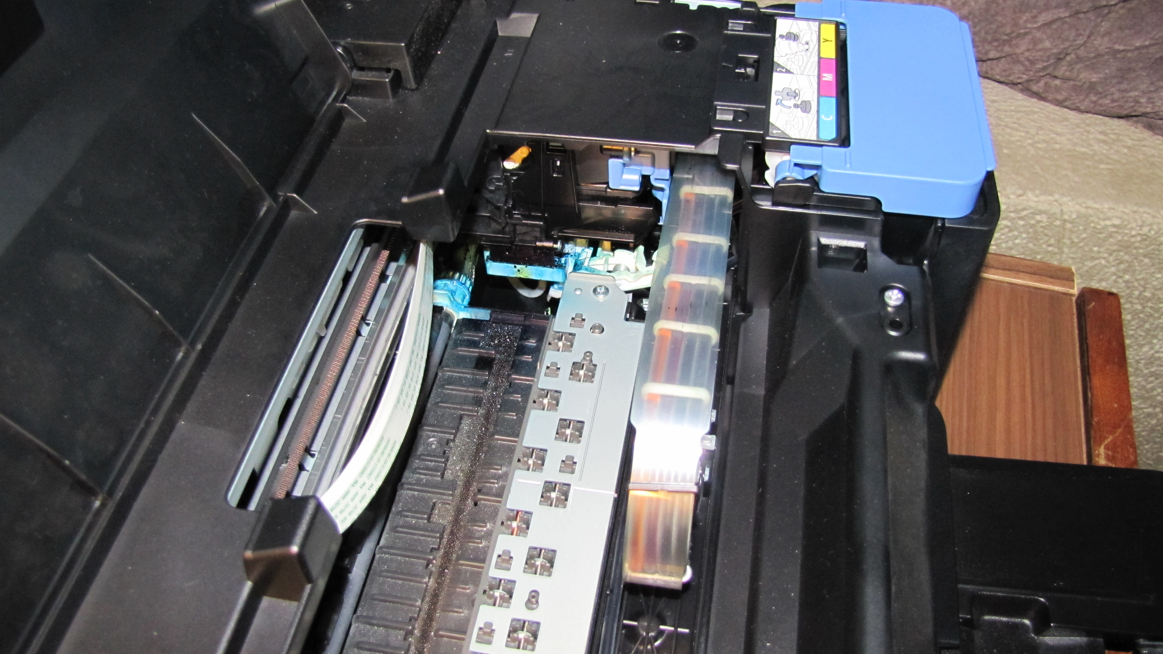

| Сообщение #13 Отправлено 29 июля 2019 - 11:45
я все со своей проблемой.
Раньше полосило когда был задействован черный пигмент. Сейчас и с цветной печатью проблемы стали.
Но заметил, что в трубках нет чернил вообще. И при печати и при прокачке. Делал первоначальную инициализацию и тоже самое.
Фото как у других выглядит, прилагаю. А у меня в этих трубках пусто. Раньше только в черном пусто было, сейчас во всех.
Пробег 8500 страниц. У черного тест дюз то идеальный, то есть проплешины. В цветных красный иногда вообще канал исчезает (там 2 красных, который первый, более темный)
Куда копать?

| Сообщение #16 Отправлено 30 июля 2019 - 21:53
заправить в сами картриджи чернила, в черный 7мл, в колор по 3 мл, если пенится сверху начнет-лишнее, а пото мзаполнить трубки снпч тремя шприцами с трубочкой на конце, после заправки поднять правую синуюю крышку, для черного одним шприцем и поднять синюю крышку
