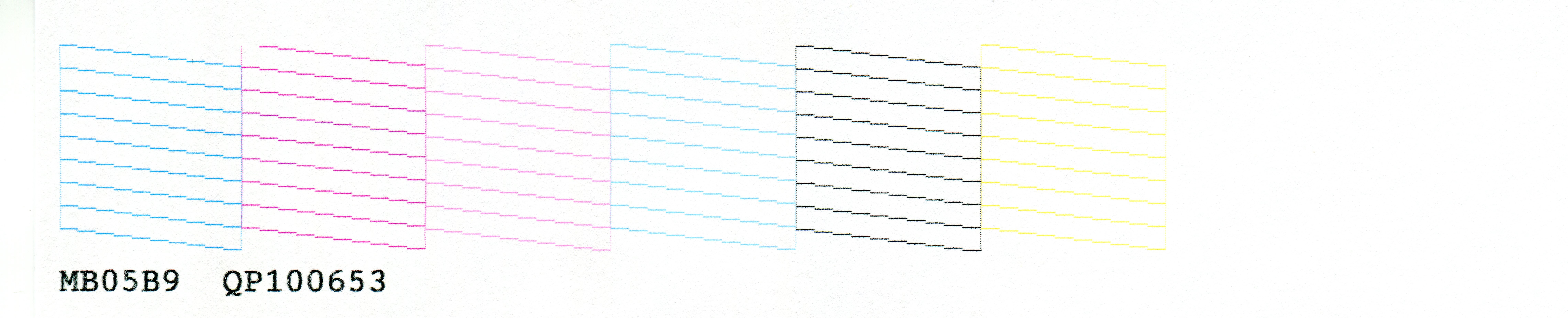

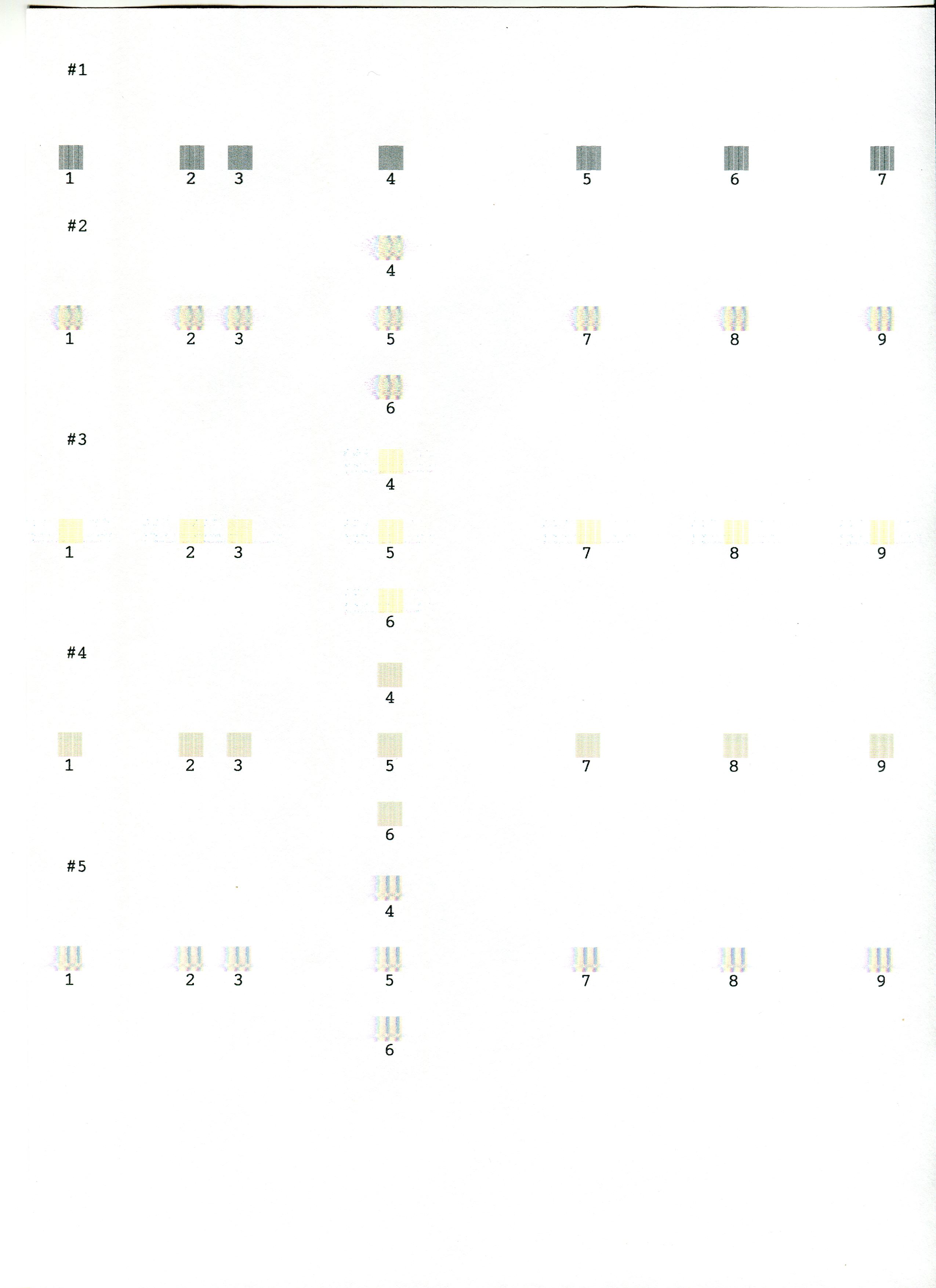

Всем привет!
Наблюдаю уже некоторое время проблему с L800. Печатает с полосами, и нерезко.
Прикладываю тесты.
Кто разбирается в вопросе, подскажите пожалуйста, можно ли починить принтер с такими симптомами и что пробовать в первую очередь?
Заранее спасибо!

Но вот вопрос, почему первый тест при калибровке выходит в принципе норм, а последующие с проблемой, печатал несколько раз, результат идентичный.

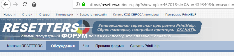

|    Сообщение #6 Отправлено 25 февраля 2018 - 07:34   Alex_Ekb
Просмотр сообщенияskyton сказал:
А что это за программа?
В заголовке страницы Прикрепленное изображение: 2018-02-25_10-31-28.png
Первый тест (не очень нормальный тоже) печатается черным а остальные цветными чернилами.
Такое впечатление что некоторые цвета пылят сильно.

Штатный тест дюз из сервис меню драйвера печатается каплей одного размера. При печати, в зависимости от режима печати, используется до 3-х капель разного размера. Соответственно тест дюз не показатель исправности принтера и ПГ в т.ч. ни на одном Epson.
Полный тест, с использованием всех возможных размеров капель при печати как раз и проводит сторонняя софтина. Дело личное иметь параною с гемороем по колено в виде локализации проблем или принять советы.
|    Сообщение #13 Отправлено 27 февраля 2018 - 13:59   ЮХа
Я подписываюсь под вышестоящим постом. Но с оговорками:
Штатный тест дюз вполне адекватно показывает работу каналов головки. Т. е. если все фрагменты теста пропечатаны, то можно говорить о полной исправности ПГ! А иначе, зачем этот тест?
Кстати, есть и штатный тест, умеющий определить кондицию чернил. Их вязкость. Это тест "выравнивания " ПГ. Если вертикальные линии на тесте представляют из себя раздутые "бочонки", то явные проблемы с "густотой".
Конечно, "принтхелп", более точно показывает беду в конкретных каналах.
